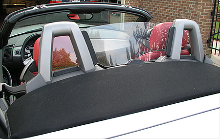

    Complimenti per l'idea e la realizzazione...=D>=D>=D>
    E' vero i ganci "sporcano molto il risultato finale, l'unica sarebbe quella di fresare il telaio per poter infilare a scorrimento il policarbonato facendo quindi a meno dei supporti, ma è una lavorazione non da poco :-k:-k...cmq bravissimo!! :wink:

    si, viene un macello. Conto su quelli che eventualmente farò, di ridurre l'impatto dei ganci facendoli più fini. prima testerò la modifica sul mio.
    Fresare il telaio per come è fatto sarebbe possibile solo con una lastra più sottile,ma poi diventa troppo sensibile ai vortici innescando rumorini poco gradevoli. ho testato che il frangi non deve essere inferiore ai 4 mm di spessore.

    ciao carlo, chiedo di essere aggiornato sul lavoro del frangivento, hai poi fatto la modifica ai supporti? sei riuscito a rimpicciolirli? correggimi se sbaglio ,ma se fissi il policarbonato solo con i supportini, cioe' senza telaio del frangi, non ottieni un lavoro piu' "pulito" e forse meno vistoso? e uno color fume? cosa dici.

    ciao, nei prossimi giorni ci devo lavorare x farlo fumè e per fare una sorta di cornice sul policarbonato a filo con i gangini in modo da farli "sparire" visivamente.
    Cmq gfia facendolo fumè il risultato dovrebbe essere decisamente migliore...
    il problema è che ora devo trovarlo il frangivento...è da qualche parte in garage... :D /emoticons/biggrin@2x.png 2x" width="20" height="20">

    ciao ragazzi, visto il rinnovato interesse, vi comunico che da settimana prossima mi rimetto sotto per testare nuove soluzioni, cercando di ridurre l'impatto dei gancini e ed eventualmente utilizzare altri metodi di fissaggio. Vi aggiorno quanto prima. :D /emoticons/biggrin@2x.png 2x" width="20" height="20">

    bene bene carlo , ma ..... stai parlando di una modifica da attuare sul tuo frangi con tela lacerata, giusto? e per chi non possiede nemmeno un misero telaio ? hai novita' in questo senso. dai dai sono fiducioso per un semplice policarbonato con ganci. ciao e buon lavoro.

    azz..senza telaio...mi hai preo in castagna, pensavo proprio a levare il telaietto e farlo diverso...ci sto studiando su, non è semplice, ma nemmeno poi così complesso. :-)

    ci sto lavorando la sera... :D /emoticons/biggrin@2x.png 2x" width="20" height="20"> appena ho terminato e messo a punto il progettino...lo realizzo e lo testo, ci vorrà ancora un pò, un paio di settimane minimo.

    Ciao Carlo, mi pare che sei bravo a lavorare!
    Se riesci ad eliminare il telaio, soprattutto nella parte superiore, un pò invasivo, MI FIONDO ANCH'IO NEL GRUPPO D'ACQUISTO.
    Attendo evoluzioni del progetto.

    io ne avevo visto un modello su un forum americano con i sostegni solo sui lati e in basso...
    se lo trovo posto la foto!
  19. Ale_72
    60.919
    24.525
    2.147.465.683
    Tipo questo?
  20. Ale_72
    60.919
    24.525
    2.147.465.683
    C'e' anche questo (orribile, a mio parere)
