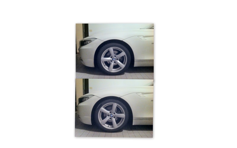

    oggi ho finalmente portato la macchina a far montare le eibach pro kit.
    il preparatore mi ha rivisto gli angoli, camber e convergenza, tra un mesetto ed un migliaio di km cambierò gomme e cerchi e ricontrolleremo il tutto.
    primissime impressioni davvero ottime, la macchina è molto più rigida ma non si avvertono perdite di comfort anche su dossi o avvallamenti, ho fatto alcune rotonde che percorro tutti i giorni ed il rollio a cui ero abituato è in gran parte sparito, così come la deriva del muso che tendeva molto a sottosterzare.
    dato che pioveva ho provato a forzare dando gas per far partire leggermente il posteriore, ora è molto più gestibile e divertente per quanto mi riguarda.
    il preparatore mi ha confermato che queste eibach lavorano ottimamente con gli ammo di serie, anzi i bilstein B8 a stelo corto che farebbero parte del kit classico B12 eibach+bilstein me li ha sconsigliati dicendomi che diventerebbe troppo rigida per un utilizzo quotidiano come ne faccio io.
    mi sono rivolto ad un preparatore specializzato in assetti, molto referenziato dato che ha un trascorso nei rally ed ha preparato diverse auto da gara, quindi mi fido di quello che mi dice e dei suoi consigli.
    ecco il confronto con cerchio da 17 stock, dal vivo è scesa di più di quanto appaia in foto.

    Scende di 2,5/3cm.
    La foto non fa fede, guarda invece il confronto delle mie piu' indietro.
    Devi dar tempo alle molle di cedere al peso della macchina, scendono di 3cm e lo spazio diventa tale che tra parafango e gomma ci passa solo la mano dritta piatta.
    Troppi sentono pareri "dal gelataio", anche io come te ho fatto tutto da uno che non solo monta assetti, ma specializzato che ripara e modifica ammortizzatori con attrezzatura apposita e mi ha consigliato solo le molle, quindi son cazzate immani quando dicon che queste molle spompino gli ammo in breve tempo e che diano poi risposte anomale nell'assetto.
    Ovvio, dipende da macchina a macchina.
    La z4 ha un assetto duro per via degli ammo rigidi, quindi son perfetti con queste molle.
    Una macchina con ammo piu' turistici invece avra' piu' una valenza estetica che tecnica con la modifica e quindi sarebbe consigliabile cambiare anche gli ammo.
    Ma questo e' il forum z4, quindi delle altre auto importa un cavolo, parliamo della nostra auto e delle sue modifiche, se poi questa modifica funzioni male su altre auto vale meno di zero come parere.
