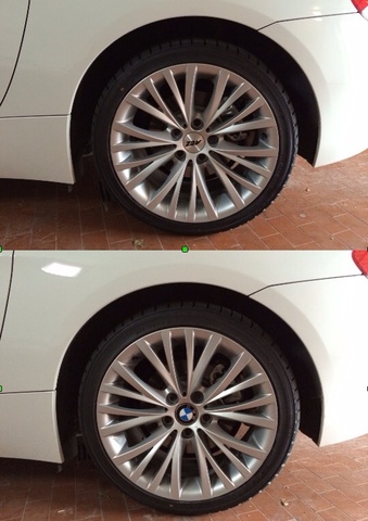

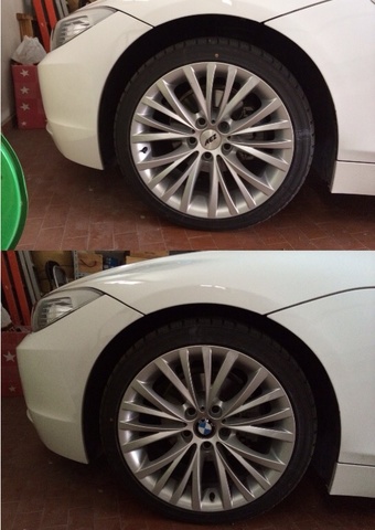

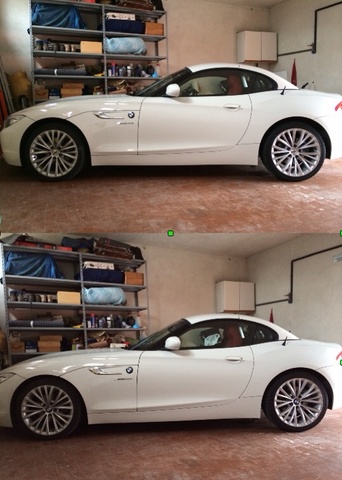

    Sono riuscito solo tramite cellulare a postare le immagini. Come al solito dal vivo rende molto di più.

    Mi sembra proprio che "punti" in avanti.
    Ma esattamente in che punto tocca? Subito dietro il passaruota anteriore o a meta' della portiera?

    Comunque si dai niente male, ma non è nemmeno nulla di esagerato ;) /emoticons/wink@2x.png 2x" width="20" height="20">
    Vero che sembra "pendere" in avanti..

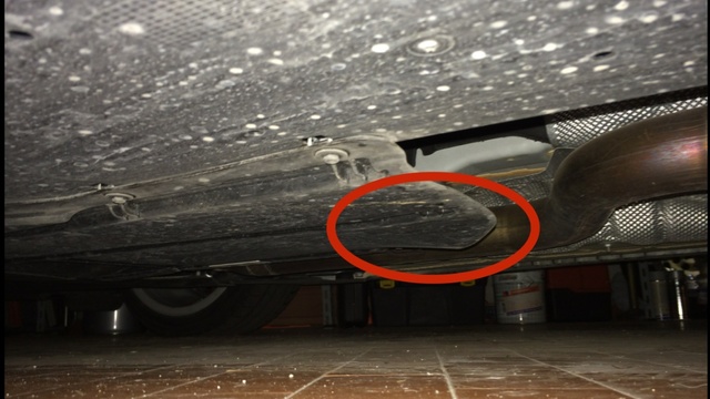

    Ho guardato dove tocco. Praticamente un pezzo di plastica che sporge di più di tutto vicino allo scarico e in corrispondenza degli specchietti retrovisori esterni.gratta poche volte e di poco ma ho paura che si strappa o altro.

    Ma no, se gratta parallelamente al senso di marcia e nella parte posteriore, è difficile che si strappi

    Mica tanto.se vai verso avanti lui gratta ma non si impunta ma se torno su dallo scivolo in retro,lui gratta ma rischio magari che si impunta la plastica e magari si piega o rompe

    Sei tu che sai come tocca.
    Se è un problema, o togli la paratia, o togli l'assetto o sistemi la rampa.

    Quella paratia a cosa servirà?
