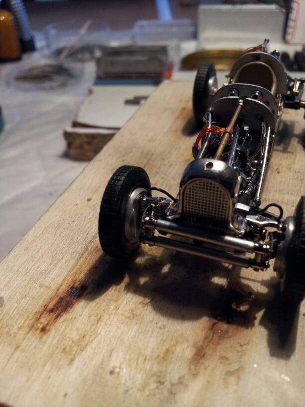

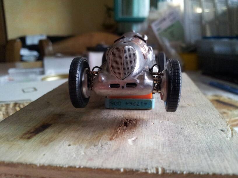

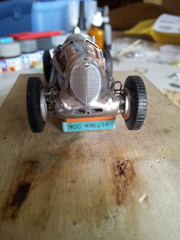

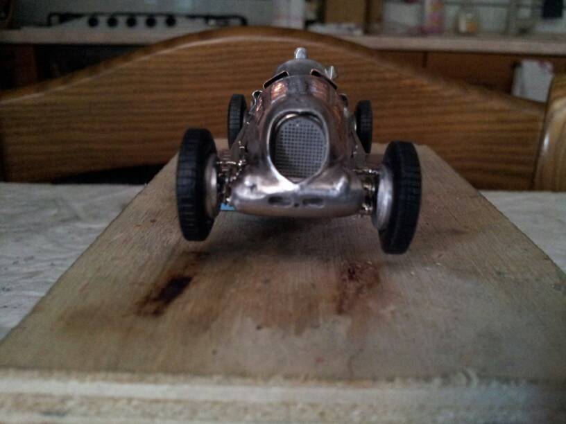

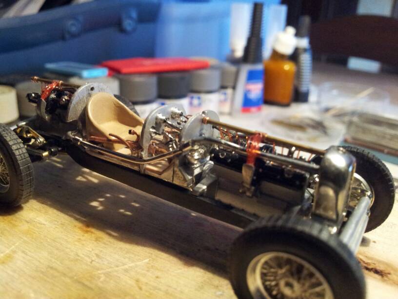

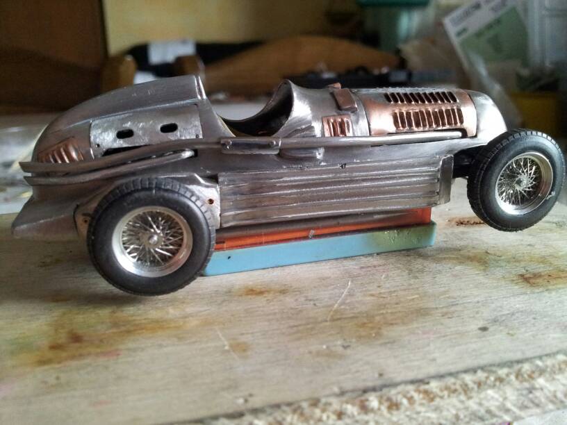

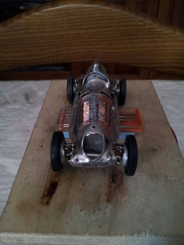

    Bene ora rimonta il tutto per vedere se tutto combacia.
    Ovviamente no e quindi bisogna fare ultimi ritocchi con prove e prove per poter ottenere un risultato soddisfacente.
    Ecco le foto
    Bene oggi calcolo delle tolleranze x verniciatura e in settimana si vernici spero che per ferragosto sia pronta:rolleyes::rolleyes:
    inviato con fatica con motorola Star Tac

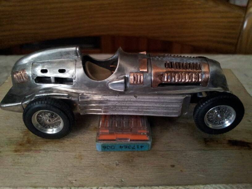

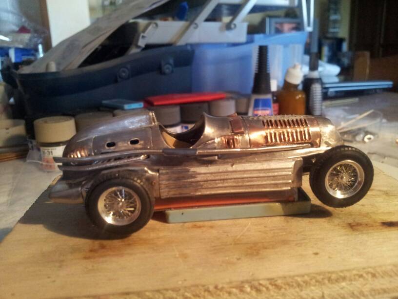

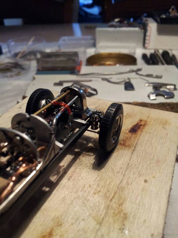

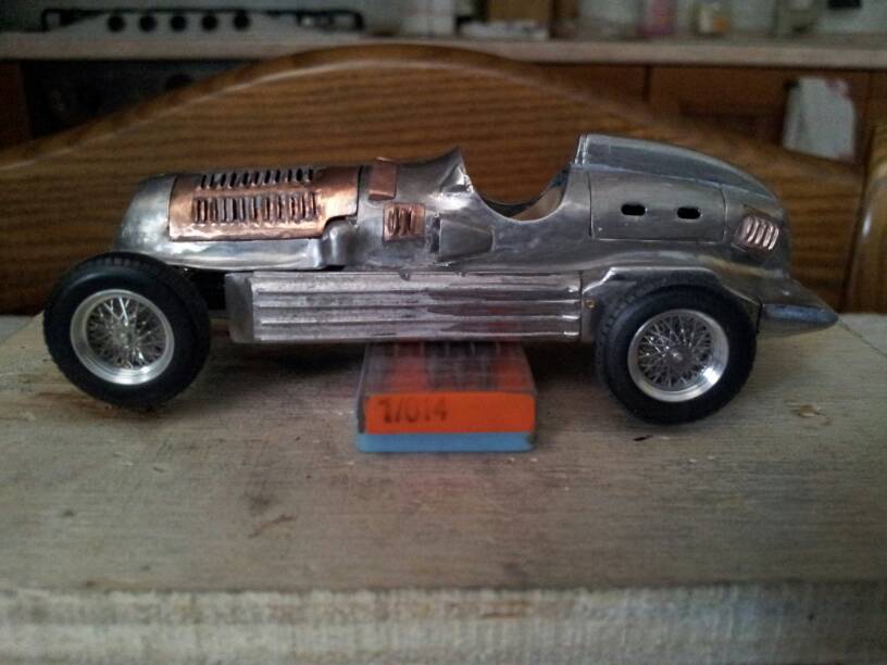

    Ultimo lavoretto di oggi gli scarichi ora dovrò studiare come renderli asportabile x aprire il modello
  7. CabrioPassion
    9.242
    329
    14 Maggio 2013
    5.018.070
    Quante passate dai solitamente?
    Non ho dubbi che escogiterai il modo migliore! :wink:

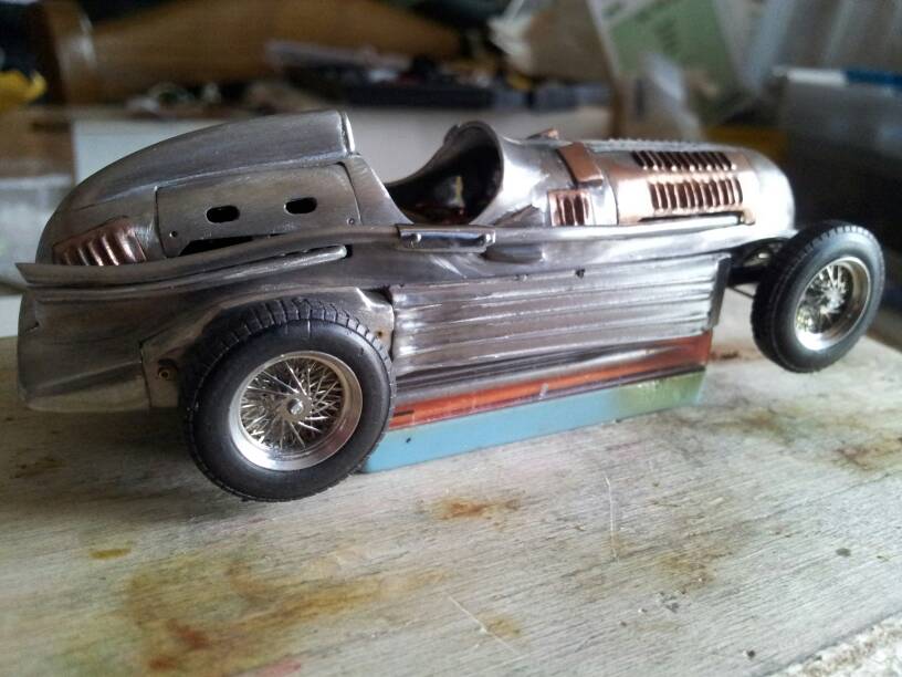

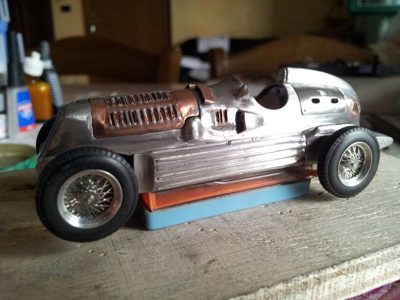

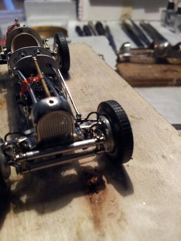

    oggi impinanto frenante
    Finito anche l impianto di scarico con protezione in alluminio
    Rimane la calandra anteriore
    e poi possiamo iniziare a verniciare

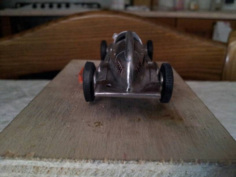

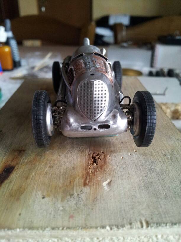

    R: Modellismo = fasi di costruzione di un modello =

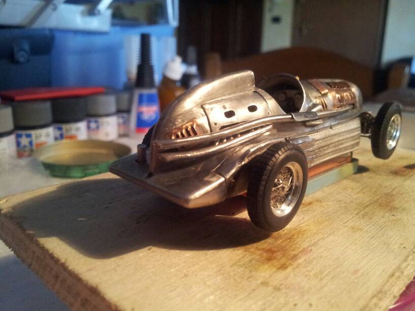

    Calandra sistemata
    Bene tutto pronto ora si passerà alla verniciatura.
    Per ora a presto

    Praticamente si auto sostengono devo vedere se mettere poi un gancetto oppure no sulla parte terminale come quella vera
    Ultima modifica di un moderatore: 8 Agosto 2013
  16. CabrioPassion
    9.242
    329
    14 Maggio 2013
    5.018.070
    Secondo me faresti bene a mettere il gancetto (parere da profano, s'intende) ;) /emoticons/wink@2x.png 2x" width="20" height="20">

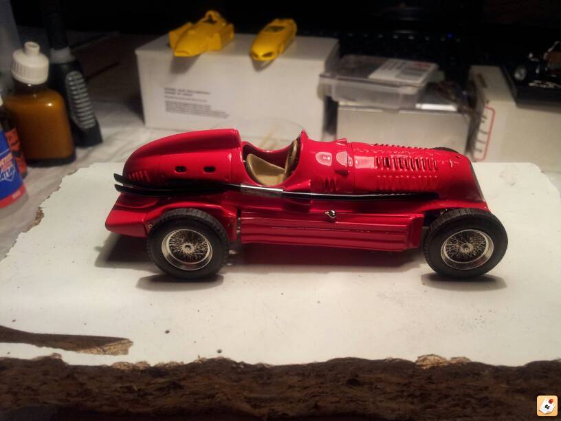

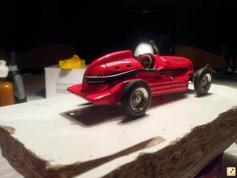

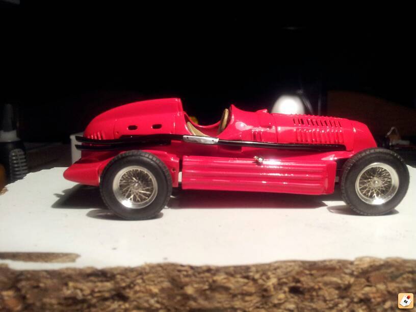

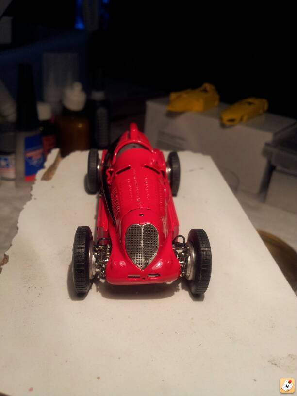

    Eccoci con le prime fasi di verniciatura
    Direi che le prime prove sembrano buone
  20. CabrioPassion
    9.242
    329
    14 Maggio 2013
    5.018.070
    Caspita che bella! =D>
