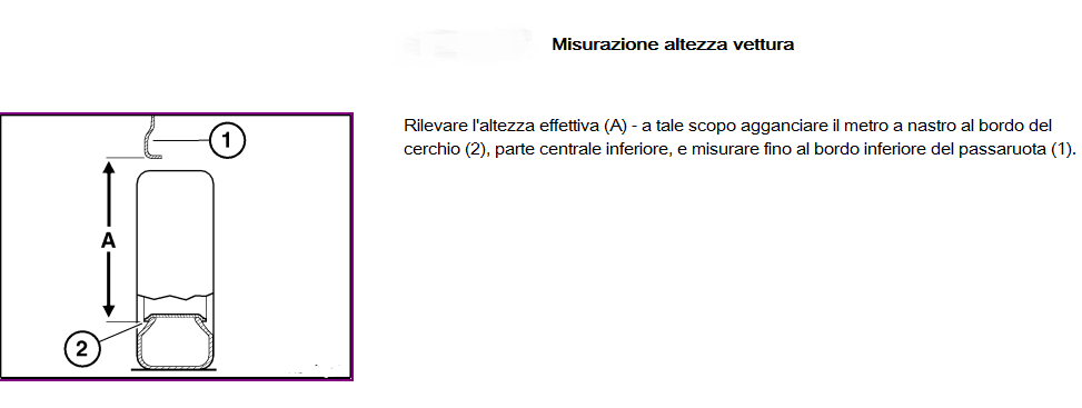

    Avete ragione sono stato largo di manica.
    Allora quando andrete a controllare l'assetto, attenetevi alle istruzioni ufficiali BMW:
    Vettura con allestimento completo per marcia normale con: 2 x 68 kg sui sedili anteriori (sedili in posizione centrale); 1 x 68 kg sul sedile posteriore (centro); 1 x 21 kg nel bagagliaio (centro) e serbatoio pieno.
    Appena copiate da ISTAD :mrgreen::mrgreen::mrgreen:

  5. maisav
    maisav Direttore Corse
    1.550
    137
    25 Aprile 2009
    448.484
    G05 45e, plug in hybrid, 6 cil turbo ben
    ASSALE POSTERIORE (DA ISTA/D) come potete vedere il posteriore deve essere più alto di 1 mm rispetto all'anteriore

    Sempre parafango alla bordatura inferiore cerchio?
  7. maisav
    1.550
    137
    25 Aprile 2009
    448.484
    Si... E' lo standard BMW ed in effetti non si possono commettere errori.... Loro dicono di usare il metro a rullo da incastrare sotto il bordo del cerchio, così non si fanno misurazioni ad occhio (da cui il famoso detto "mastr ad occh, mastr a capocch" :lol::lol:)

    Sono riuscito a postare le istruzioni di misurazione:

    Misurazione effettuata come nello specifico, vettura vuota, sedili in posizione centrale, 1/4 serbatoio:
    Ant sx: 632mm
    Ant dx: 627mm
    Post sx: 632mm
    Post dx: 625mm
    con beneficio d'inventario.
    Adesso non so se il pavimento del corridoio dei garage sotto al palazzo com'è, un minimo di pendenza per lo scolo dell'acqua l'avrà, i tombini sono in posizione centrale.
    Ultima modifica: 10 Marzo 2020

    Ho rifatto le misurazioni al chiaro e in un posto perfettamente piano:
    Ant SX: 627 Ant DX: 627
    Post SX: 630 Post DX: 628
    Altezza da terra nel punto piu basso 150mm.
    Con beneficio d'inventario.:wink:

    ma quindi con le Eibach a te l'auto si è abbassata solo di 1,5 cm rispetto al ns standard 642mm
    Ottimo! È l'abbassamento che avrei voluto!!
