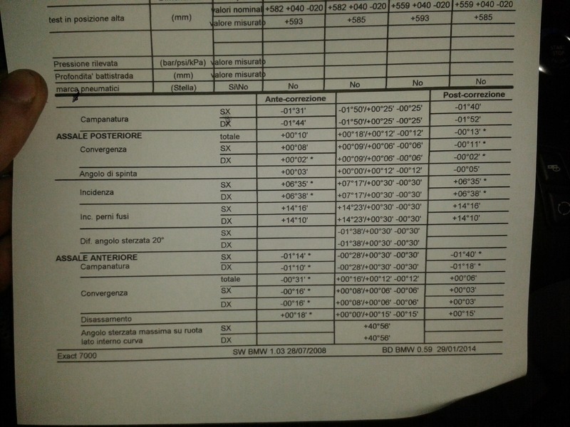

    ragazzi oggi ho montato le piastre camber alla mia uno e volevo condividere la mia gioia con voi!
    la macchina è cambiata dal giorno alla notte bella precisa in inserimento a metà raggio riesci a scaricare tutta la potenza con goduriosi sovrasterzi controllabilissimi e divertentissimi so che perdi velocità ma è qualcosa di troppo goduroso e divertente ecco la mia configurazione e gli angoli fatti
    ant 205/40 r18 post 215/45 r18[​IMG]ps. intervento piu che consigliato!!!

    ma come mai visto che ora hai i plates il gommista non ha regolato il camber uguale sui due lati?
    non gli piaceva?
    (avevano meno differenza prima della regolazione..)
    questa è una cosa che davvero non capisco.
    vi rilasciano un documento dove si certifica che il valore è più sballato di prima e vengono comunque pagati...
    (occhio in velocità: sei con convergenza a zero posteriormente. ci credo che ora sovrasterza... ma perde tantissimo in stabilità sul dritto ad ALTA velocità)
    fai attenzione, perchè si comporterà diversamente dall'auto di serie
    Ultima modifica di un moderatore: 24 Febbraio 2015
  20. cassi
    cassi Primo Pilota
    1.089
    30
    6 Gennaio 2012
    144.875
    E87 118 d + (180cv)
    ti ringrazio per l'avviso
    scusa l'ignoranza ma non sono -1°40" e 1°52" rispettivamente sinistra e destra direi che non sia n divario cosi esagerato ovviamente correggimi e aiutami se sbaglio, cosa molto probabile
