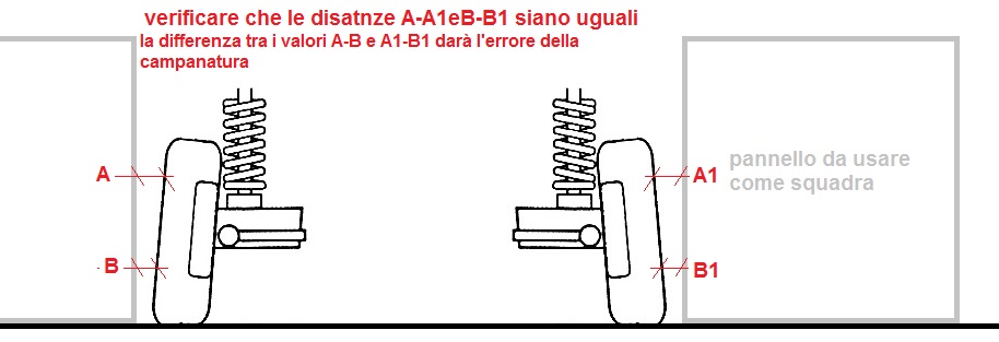

    che i valori di campanatura DX e SX non siano perfettamente uguali è normale, ma che uno dei due non rientri nelle tolleranze non lo è affatto (o anche che vi sia una discrepanza così marcata)
    io intanto proverei a mettere l'auto in piano su un fondo perfettamente livellato, e accostando un pannello al cerchio misurerei la distanza al bordo inferiore e a quello superiore.
    poi eseguirei la misurazione dall'altro lato, verificando se vi sia realmente tutta questa differenza, o se sia il banco del gommista che è starato..

    1-Grazie per le risposte , scusatemi ma con le feste mi sono occupato dei parenti :biggrin: per ricevere una lauta mancia a qualche lavoretto per l'anno nuovo..
    allora domani provo a fare la misura con il pannello e sono molto curioso del risultato che otterrò ;) /emoticons/wink@2x.png 2x" width="20" height="20">
