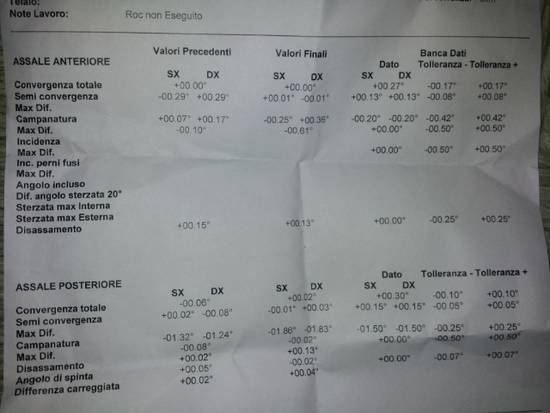

    In attesa di trovare un meccanico che mi sistemi il camber, intanto oggi ho messo i cerchi da 17 mak e cambiato gomme posteriori che erano al tassello, ho messo pzero rosso 225.
    Poi cambierò anche le anteriori ma non c'erano nella misura 205.
    Ho fatto fare la convergenza e fatto aprire sia il post che l'anteriore intorno a 0
    e la campanatura posteriore al max.
    vi posto i valori gli date una guardata per favore?
    mi sorprende la campanatura anteriore positiva, ma è possibile? magari dipende dai cerchi , hanno canale 8 ed et40
    Grazie!

    Quasi un grado di differenza fra destra e sinistra può voler dire tre cose:
    - sensori mal montati sui cerchi
    - ponte storto, e quindi tutti gli altri valori saranno sballati nella realtà
    - macchina storta... :) /emoticons/smile@2x.png 2x" width="20" height="20">

    ma io al gommista gli ho detto di farmi la convergenza anteriore e post tra 0 e 0,5, e di mettere il camber negativo posteriore al max.
    Come mai non me l'ha detto che c'è tutta sta differenza tra camber dx e sx???

    ti ha già risposto Luigi123d
    non ti ha detto niente ma ti ha rilasciato la stampata dove c'è scritto.
    la campanatura anteriore bmw l'ha progettata per essere "registrabile" entro certi range,per fare in modo di poterla regolare sui 2 lati entro le tolleranze prescritte.
    se con le asole non si rientra nei valori prescritti vuol dire che qualcosa si è stortato/spostato
    dunque in bmw procederebbero alla riparazione
    altra ipotesi è che il banco del gommista(o comunque l'apparecchiatura che usa) sia sballato.
    un camber positivo non è normale,sulla tua auto,non è una fiat 126...
    o hai preso qualche botta da un lato, o il banco è starato.
    io gli angoli me li facevo da solo,e ti assicuro che quando verificai i valori della stampata del gommista erano sballati..

    Campanatura sistemata.
    Il valore sballato destra sinistra era errato, misurata campanatura dal meccanico con una livella elettronica ed era -0,4 su entrambi gli assi. adesso sto a -1° .
    Ora dovrò ritornare a fare convergenza anteriore anche se sinceramente la macchina va dritta, volante dritto e nessuna vibrazione.
    Detto questo tutte ste differenze non le sento, anzi, il posteriore parte ancora meno.
    mah!

    -1° su entrambi gli assi? Hai asolato o messo i camber plates? Se non hai asolato o messo le camber plates, quel valore continua ad essere sballato.

    il problema è che all'atto della convergenza con la macchina su banco dopo aver cambiato gomme anteriori, segnava a sinistra -1,8 e a dx -0,9 gradi. con tutti e due gli ammo a battuta. Il gommista ha quindi regolato l'anteriore sx non ha battuto e messo a circa 1°.
    Spero che avese il acchinario sballato perchè altrimenti mi rode il culo.

    Da stock, portando gli ammo a battuta togliendo i soli pernetti, c'è sempre un lieve margine, ma non di sicuro 0,9°. Io ho montato i braccetti M3 + pernetti e arrivo a sx a -1,25° mentre a dx a -1,15°.
    Al 99% ti direi che è colpa del banco del tuo gommista, ti conviene probare ad andare da un'altro perchè se è colpa del banco e ti ha regolato il camber a -1° sul lato che a battuta di dava -1,9°, significa che ora su quella ruota ha un camber pressochè pari a 0.
    Cambia gommista e se il problema si ripresenta, significa che il problema stà nel telaio della tua auto. Io sarei però più propenso a dare la colpa al banco del gommista.
