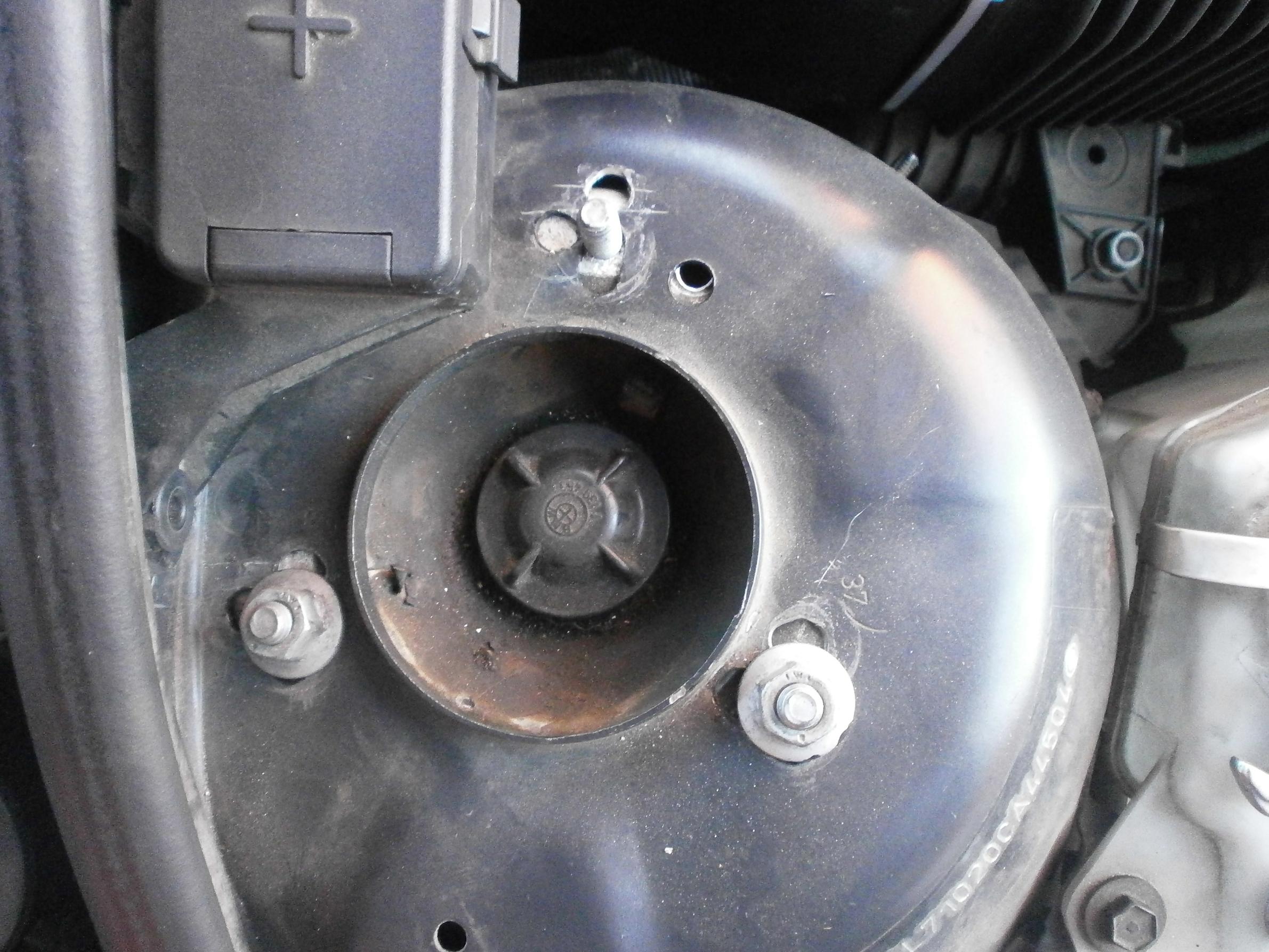

    ma non le metto, il duomi che si vede nella seconda foto è quello della mia..
    (nota l'upgrade del foro verso il parabrezza..
    quello mi serve quando non usa l'auto mia moglie, 5 minuti e sposto gli ammo,aumentando 1 grado di caster...devi sentire che sterzo!!

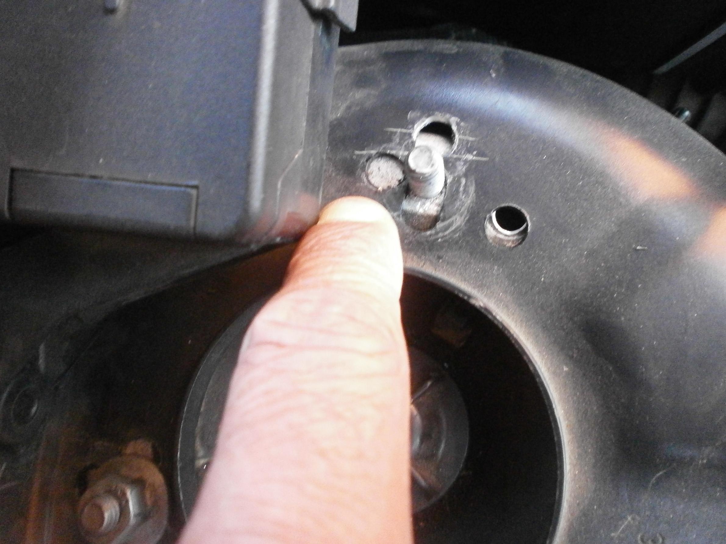

  10. (marzo)
    20.852
    4.194
    20 Marzo 2010
    1.763.613.961
    bmw E87 ex bmw E46
    ho 3 posizioni fisse
    la prima è questa (asole allargate, camber 1grado scarso)[​IMG]
    spostando l'ammo nei fori che indico conservo il camber di un grado scarso ma un caster di 6 gradi
    nella terza foto indico i fori nei quali spostando l'ammo ottengo circa 1°40' di camber lasciando però il caster poco più che originale,altrimenti è dura da inserire in curva.
    ho preferito praticare dei fori attigui piuttosto che asolare,perchè i fori li ho fatti in modo che risultino già gli angoli perfettamente uguali sui 2 lati, e questo mi permette di cambiare step in 5 minuti col solo cric in dotazione,senza dover procedere ogni volta a regolazioni.
    tali regolazioni sono necessarie per adattare la geometria di volta in volta,ma io mica ci corro..è solo per divertirmi..
    in configurazione "asole originali allargate" la convergenza risulta chiusa di 1mm tot.
    in configurazione "camber si apre appena oltre lo zero.
    io ho scelto di avere 3 posizioni perchè normalmente giro col camber pronunciato, e se devo fare un lungo viaggio autostradale rimetto nelle asole..
    quando voglio tirare di brutto in velocità e curvoni veloci aumento il caster.
    (poi in realtà li avro spostati si e no un paio di volte...)
    un interessante possibilità è data dalla possibilità di praticare una sola serie di fori,ma in diagonale,ottenendo così un aumento sia del camber che del caster.
    poi io non ho più l'età per i camber plates...aha hh
    ciao pito. (-.
