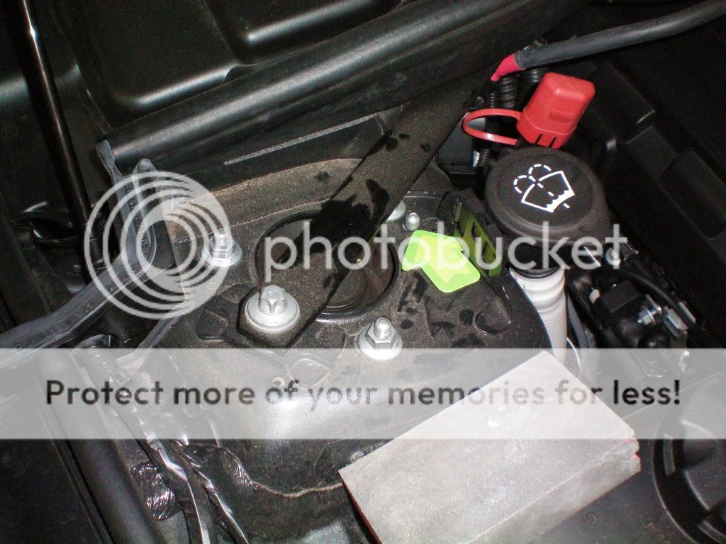

    ""Levando i pernetti di centraggio sui duomi si puo' arrivare a -30',-40'""
    Ragazzi scusate l'ignoranza...ma quali sarebbero i pernetti di centraggio?
    Potreste indicarmeli son delle frecce sulla foto?

    è quello bianco che spunta fuori dal duomo.... ce nè uno per duomo...

    Quindi..dimmi se è giusto:
    Quelli indicati con le frecce rosse devono restare senza dado quindi liberi,mentre la barra deve restare fissata con il dado come nella prima foto.
    Giusto?

    Da quel che vedo dalla foto il pernetto ti è già saltato :-k

    Allora,premetto che non ho capito bene cosa si debba fare "effettivamente" o in pratica che dir si voglia.
    Non sono un meccanico.
    Adesso spiego meglio cosa intendevo dire:
    i dadi con le frecce rosse devono essere lasciati svitati a lavoro finito?quindi liberi di muoversi?
    Mentre quello con la freccia blu come deve restare?La barra nera deve rimanere libera di muoversi?

    Sbagliato!:lol: Idee un po' confuse...
    Esatto.
    Ecco una foto, il pernetto è quello indicato:
    Fai saltare il pernetto, il resto lascialo com'è.

    Guarda non sono confuse le mie idee...sono confusissime :mrgreen:
    Dalla foto che hai messo tu ho capito qual'è il pernetto.
    Adesso però vorrei capire come si fa ad elimiare il pernetto?
    Potresti indicarmi il punto in cui è gia eliminato nella foto in cui è già saltato?
