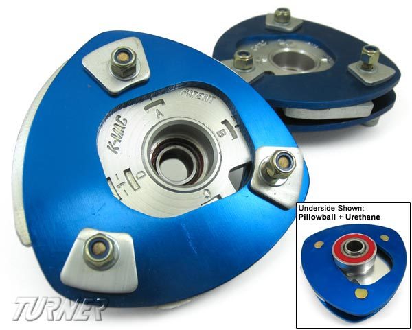

    ma questo kit per la campanatura ant. a che benefici potrebbe portare per un uso non da pista?
