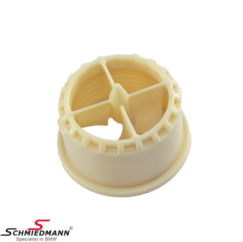

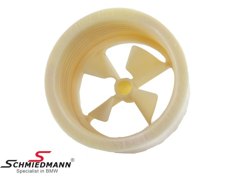

    Il pezzo e' questo
    Dalle foto sui due lati si nota un bordo piu' largo, quindi sicuramente si infila dalla parte piu' stretta, se va sul tubo lato turbina probabile vada messo prima questo nel tubo e poi la guanizione, ma senza vedere i pezzi dal vivo non posso ragionarci.
    Ho cercato in giro ma non trovo foto, mi servirebbero quindi come detto foto dei due lati del tubo, della guarnizione e le relative misure in diametro di tutto, per il generatore turbolenza il diametro sui due lati.
    Se come dici dal lato filtro aria "balla" e' come supponevo troppo largo, quindi andrebbe sul lato turbina.
    Leva la guarnizione, infila il pezzo nel tubo e poi rimetti la guarnizione, dovrebbe essere la sequenza corretta.
    L'unica cosa che temo di questo sistema e' il materiale in plastica, con calore e invecchiamento se dovesse cedere una delle alette finirebbe nel turbo, avrei visto meglio un sistema in metallo.
