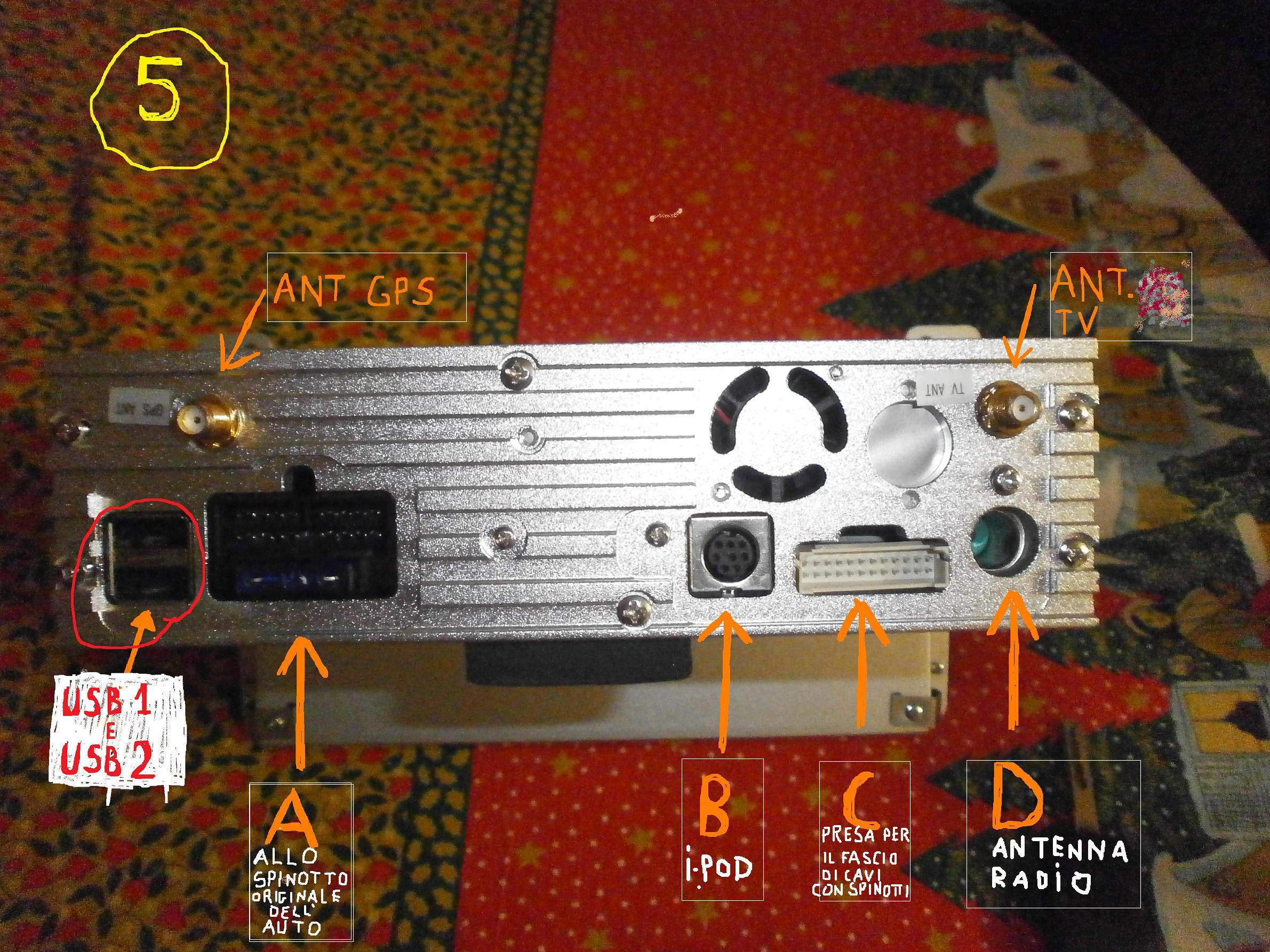

    non saprei..non sono molto pratico,Igor.
    la radio è molto simile alla dynavin
    il retro è questo
    non ho capito bene se tu utilizzi un'antenna unica sia per la radio che er la tv, oppure 2 antenne, o che altro.

    si. è come nella dynavin: ci sono 2 uscite per antenna tv,e vanno utilizzate entrambe per permettere il funzionamento corretto...

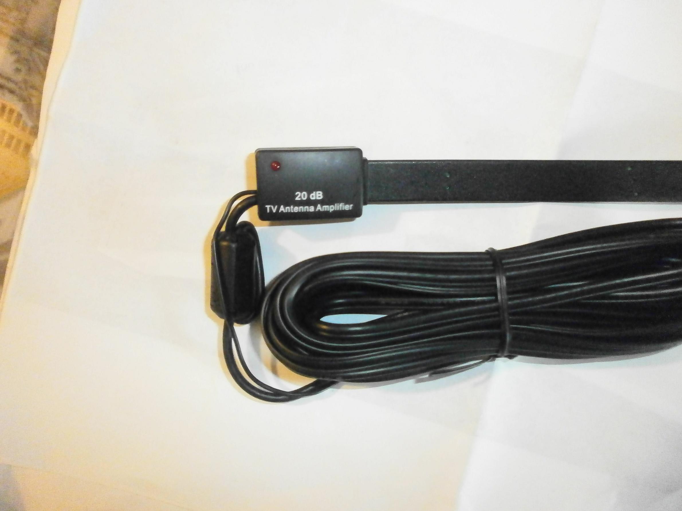

    Marco eccoti le caratteristiche tecniche dell'antenna amplificata che ti arriverà (corrieri permettendo) ;) /emoticons/wink@2x.png 2x" width="20" height="20" /> :
    Antenna digitale con amplificatore interno
    Receiving Frequency Range: VHF-H 170 ~ 230MHZ, UHF 470 ~ 860MHZ
    Cavo per alimentazione Consumo: DC 12V ± 10%, 35mA max.
    V.S.W.R: < 3
    Guadagno: > 28dBm
    Operation Temperature: -20°C ~ 70°C
    Cavo Coassiale: L=4.2m

    Purtroppo ho ritirato l'antenna, e noto con dispiacere che il guadagno non è 28 db... ma 20 !
    cavolo!... a me serviva quella da 36db.
    va bene quella da 28, ma quella da 20 è la più scrausa che c'è in commercio; da meno non ce ne sono...
