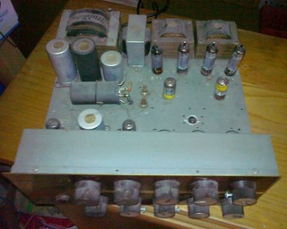

    non aspettatevi nulla di eccezionale, ho scritto qualcosa qui: http://www.bmwpassion.com/forum/showthread.php?294128-il-3D-degli-amanti-dell-audiofilia&p=7197358&viewfull=1#post7197358
    l'ampli a valvole ce l'ho, ma non lo uso. E' molto vecchio, ci dev'essere qualche condensatore in perdita o comunque fuori specifica, ho provato a farlo vedere a qualcuno, ma mi hanno detto che per fare un intervento risolutivo bisogna sostituire la maggior parte dei componenti. Preferisco mantenerne l'originalità. Inoltre bisognerebbe prevedere di abbinarlo a delle casse adatte.
