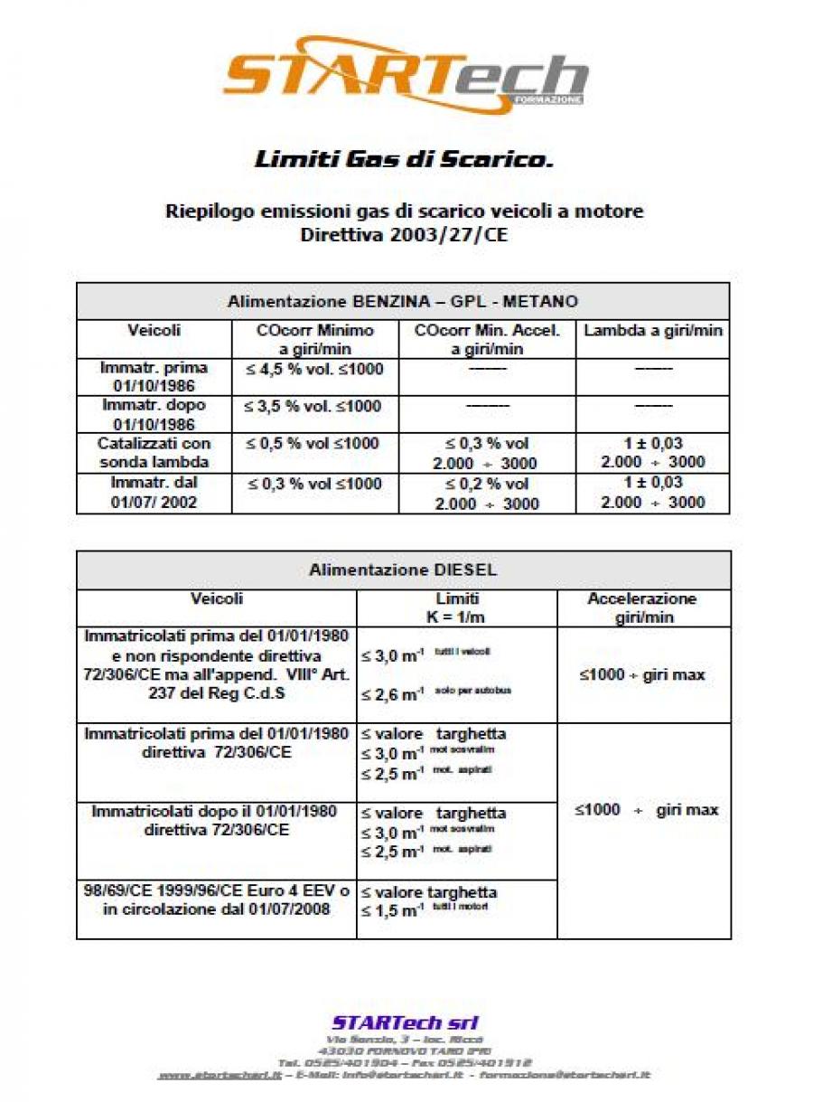

    innanzitutto vorrei chiarire che non sono io che eseguo le revisioni.
    Semplicemente, ho molti contatti in ambito automotive,e mi reco spesso in officina, dove ovviamente faccio revisionare anche i miei veicoli, avendo familiarità e confidenza con gli operatori (alcuni dei quali sono amici di lunga data)
    la revisione la passa anche una euro zero, al pari di una euro 6.
    ogni veicolo ha una categoria di appartenenza (euro X)
    in base alla categoria, sono fissati alcuni parametri entro cui il veicolo debba rientrare.
    quindi, se la euro zero rispetta i parametri a lei assegnati, la revisione la passa a pieni voti
    (poi probabilmente non potrà circolare in centro, perchè i suoi valori inquinanti sono alti)
    qui una tabella tipo:
    il controllo è assai diverso da quello effetuato in sede d'omologazione del prototipo.
    i valori rilevati dal macchinario sono pochi, e solo in alcune condizioni di utilizzo
    vengono monitorati principalmente i valori di anidride carbonica, o di particolato.
    se l'auto rientra in quei parametri sei in regola
    (quindi, strumentalmente, non viene rilevata la funzionalità del catalizzatore, a meno che l'auto sia talmente "sfasata" da risultare comunque inidonea)
    idem per la EGR..
    solo un controllo approfondito (non previsto però) potrebbe rendere l'auto inidonea, perchè ad esempio il catalizzatore è stato manomesso. (ma servirebbe un esame "materiale", con smontaggio dei componenti, o verifica tramite altra strumentazione, e questo non è obbligatorio)
    preciso che i banchi revisione di cui parlo non sono di officine "tarocche", ma banchi regolari con certificazione Dekkra europea, regolarmente aggiornata (quindi banchi regolarissimi)

    Interessante, quindi non e' detto che scatalizzando si debba per forza rimontare il cat per far la revisione, anche se dalla tabella si evince che, teoricamente, la macchina test ha dei parametri differenti per varie categorie di emissione.
    Pero', c'e' un generico valore "dal 2002", quindi significa che tutte le auto con cat, da euro 2 ad euro 6 hanno il medesimo test.
    Per questo un cat sportivo non crea problemi, perche' tanto, anche se declassa una euro5/6 ad euro 3, passa comunque essendo nei parametri.
    Pero' dicendomi questo, il tecnico Brain precisava che "per ora" e' cosi', ma se un bel giorno decidessero di modificare le modalita' di test, un euro5 dovrebbe risultare tale e i test diventerebbero piu' restrittivi non facendo passare le modifiche.
