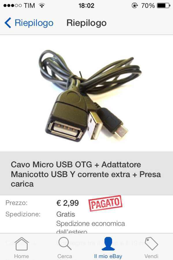

    Io ho preso un cavo OTG con Uscita usb per caricare il tablet... 2.99 da ebay :D /emoticons/biggrin@2x.png 2x" width="20" height="20" />

    Io ho solo otg ( non carica cavolo ) stavo cercando una prolunga micro maschio micro femmina da portarmi nel portaoggetti cosi per essere tranquillo

    Ho provato un cavo y otg che ho trovato in casa!! Fa partire l'hdd ma non carica il tablet! Lo carica solo se lo spengo ca*****o

    Io ne ho preso anche un altro dalla china
    Quello da ebay
    Quello dalla china tramite aliexpress
