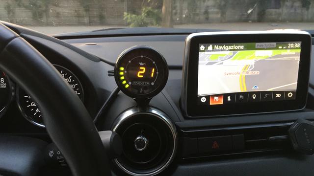

    Ah, già che c’ero ho installato un altro paio di chicche:
    Si tratta dello short shifter della craven speed e di uno strumento supplementare della innovate per monitorare temperatura e pressione dell’olio.
    Il primo l’ho preso perché, nonostante il cambio della miatina sia assolutamente over the top in precisione e feedback, volevo provare qualcosa dal feeling ancora più diretto e “meccanico”, dopo un po’ di giorni di utilizzo sono soddisfatto del risultato, ma penso non sia un oggetto che possa piacere a tutti, la cambiata è molto più dura e il tutto trasmette e amplifica rumori e vibrazioni. Quindi lo sconsiglio a chi predilige il comfort, forse quello della cork motorsport è un maggior compromesso. Questo è un po’ estremo, ma a me piace! [​IMG]
    Anche l’installazione dello strumento supplementare mi ha soddisfatto, ho usato un sandwich plate della Mishimoto e il supporto della cravenspeed, tutto perfetto, ora anche l’olio è sotto controllo, volendo fare un po’ di pista penso sia utile e non troppo invasivo, trovo si sposi decentemente con il look degli interventi della vettura ed è completamente reversibile, come ogni altra modifica fatta fino ad adesso.

    Si ma scrivilo che l'indicatore pressione olio dell'NC della strumentazione di serie è la cosa più fuffa della storia :mrgreen:
    Senza pensare a un treno di semislick vere, perchè non una soluzione intermedia tipo UHP? Una Federal 595 RSRR oppure le sempre verdi Neova..
    Comunque sarei curioso di provare lo short shifter, ha inciso in che modo nella cambiata? Se c'è una cosa che non mi ha mai lasciato l'amaro in bocca e l'idea di upgrade è proprio la cambiata.. Bravo per lo strumento olio, devo metterlo anch'io! Ho in previsione di montare il radiatore olio proprio per l'uso pista, quindi farò tutto insieme ;)

    Quel che conta e' avere una indicazione che l'olio sia in pressione prima di tutto e che svolge il suo compito, la temperatura se c'e' bene altrimenti e' relativa, gia' dalla temperatura acqua e dalla condotta di guida puoi desumere se l'olio possa essere arrivato ad una temperatura troppo alta, per giri turistici non sforzi come in gara e in ogni caso dopo tot giri si deve fare sempre un giro di raffreddamento per motore, freni e gomme.

    Per me la temperatura dell'olio è importante per sapere quando iniziare (più che smettere) ad andare forte!
    Dalla condotta di guida desumi tutto, ma mi pare un metodo piuttosto approssimativo... :mumble

    Oltre al fatto che è utile anche per capire quanto velocemente si raffredda dopo una tirata, la temperatura in se non è un problema, ma se quando facciamo “riposare” poi la temperatura non scende, allora lì c’è un problema, che può derivare, ad esempio, da una temperatura dell’acqua elevata, per questo è importante avere entrambi sufficientemente precisi.
