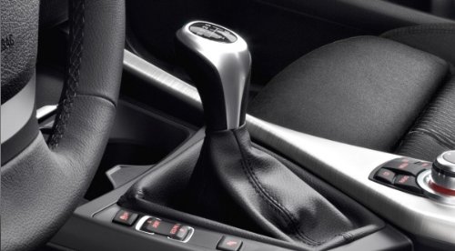

    Quindi mi sono messo alla ricerca di un pomello più simile a quello M Performance che avevo montato sulla BMW:

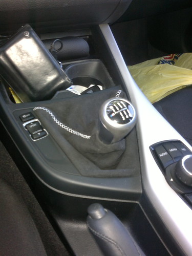

    O per lo meno simile a quello originale della BMW, che trovavo molto ergonomico:

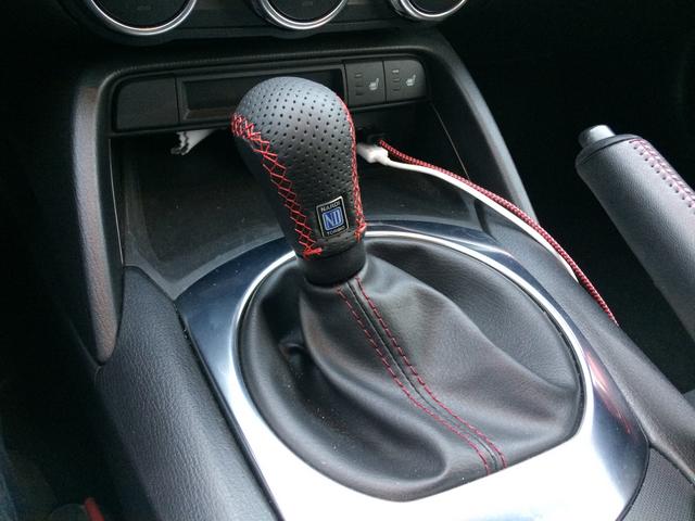

    Dopo qualche scambio di mail siamo giunti alla decisione di realizzare qualcosa ad hoc per le mie esigenze, quindi mantenere gli stessi pellami e punzonatura del Prestige, ridurre un po' l'altezza e ovviamente con filettatura corretta, qui foto del wip:

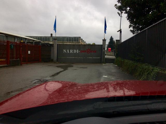

    Dopo un paio di settimane il pomello era pronto, e in una giornata molto piovosa sono andato a ritirarlo direttamente in fabbrica:
    Purtroppo mi sono dimenticato di fare le foto della zona reception dove erano esposti molti volanti in legno, inutile dirlo: bellissimi!
    Alla fine sono soddisfattissimo del risultato! Penso sia veramente una chicca il fatto di avere un Nardi "tailor made" per la mia ND, esteticamente è azzeccatissimo ed ergonomicamente è esattamente quello che cercavo! Certo non me l'hanno regalato...
    Che dite? Vi piace? A me un casino!!!

    Complimenti, è veramente bello e in più è un tailor made by Nardi, cosa volere di più?

    Dovrei provare la seduta sulla tua per giudicare, ma sulla mia il pomello di serie che ha la forma del tuo nuovo mi creava problemi nei cambi marcia dato che il braccio resta piu' basso della mano.
    Io ho fatto l'esatto contrario mettendolo a palla, ma di metallo, in questo modo e' piu' basso e la forma rende piu' agevole cambiar marcia.
    In ogni caso bello il tuo, ben fatto e cosa importante ha la pelle traforata che evita di far sudare la mano se fa caldo rendendo la presa piu' salda, ottima scelta.

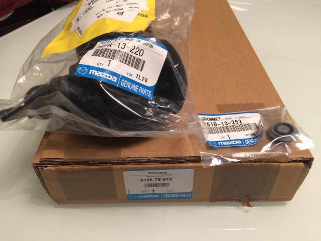

    Quelli nel sacchettino sono i due pezzi OEM per rimuovere il "famoso" sound tube delle Mazda ND. Per chi non lo sapesse, questo è un tubo che collega il manicotto d'aspirazione, a monte del corpo farfallato, all'abitacolo vettura. L'obiettivo di progettazione è quello di portare in abitacolo un po' di rumore d'aspirazione per rendere l'esperienza di guida più coinvolgente.

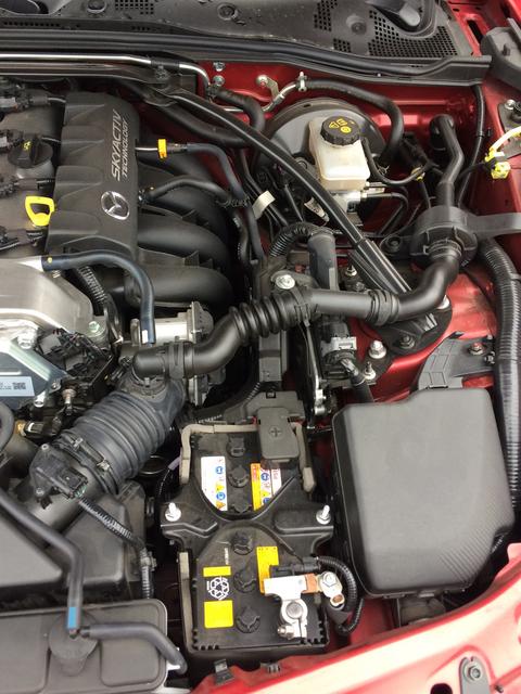

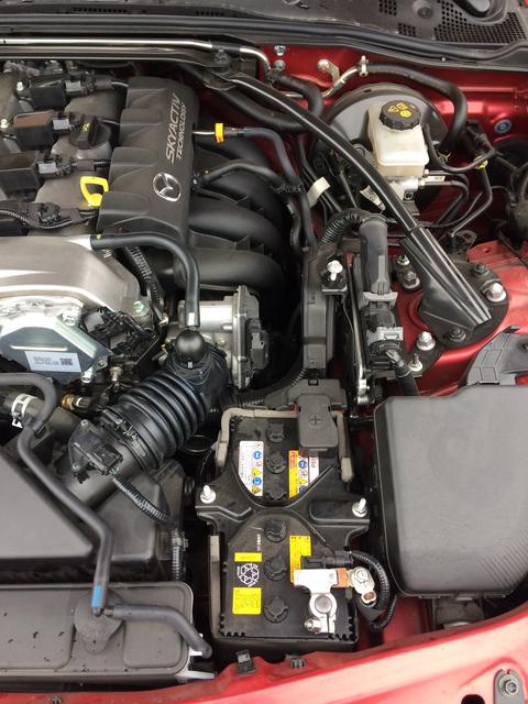

    Lo so, io ho un po' di problemi, tra questi rientra il fatto che mi dà fastidio avere qualcosa che "artificialmente" altera il rumore della vettura, senza apportare nessun'altro beneficio. Da qui la decisione di rimuovere questo tubo, soprattutto visto che è possibile farlo con pezzi OEM ed è un'operazione veramente semplice... Questo il risultato:
    Ormai la modifica l'ho fatta da un po' di tempo, qui di seguito quello che penso che sia cambiato a livello di acustica (sempre con capote chiusa):
    - ad andature da passeggio, in effetti, la vettura risulta più silenziosa, diciamo fino a 2000rpm = comfort acustico migliorato;
    - oltre i 2000rpm il rumore proveniente dal motore non è meno forte, ma meno "ricco" quindi comfort acustico invariato;
    - ad andature autostradali i vari rumori da rotolamento dei pneumatici e dei vari fruscii aerodinamici sovrastano comunque il rumore del motore, anche qui comfort acustico invariato.
    In definitiva quindi direi che, se non avete la mia stessa fissazione, e quindi se non vi dà fastidio il fatto di avere un tubo nel cofano motore pressoché inutile, potete benissimo lasciarlo al suo posto che tanto il comfort acustico comunque non migliora... Se invece avete i miei stessi problemi mentali, la modifica è semplicissima e si fa in pochi minuti.
