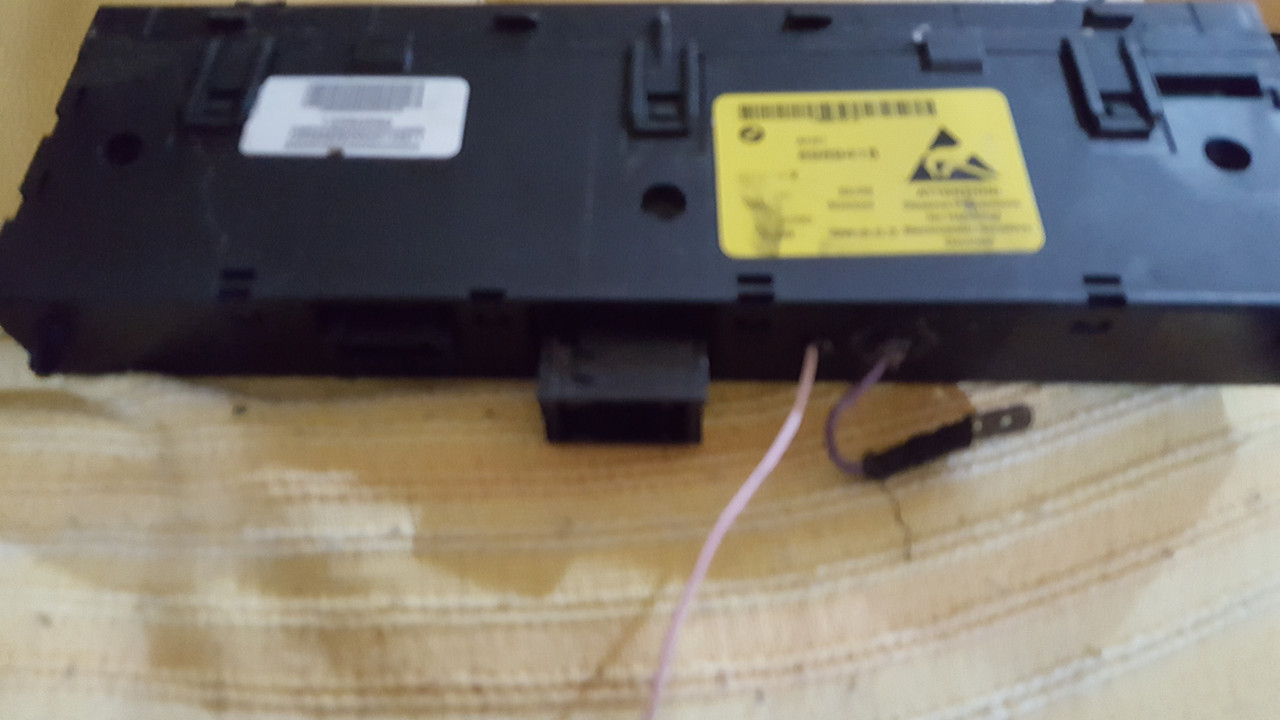

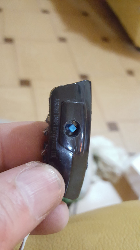

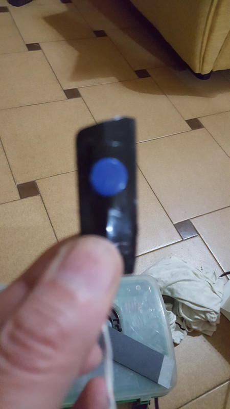

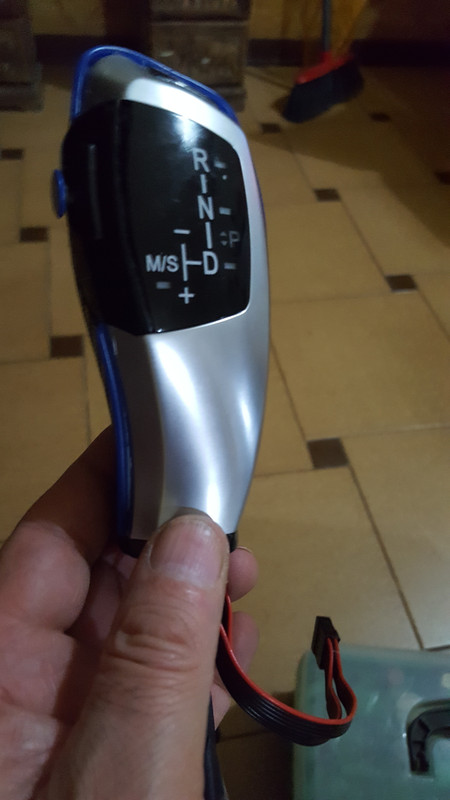

    Tiriamo fuori il filo x attivare il DTC da un pulsante....

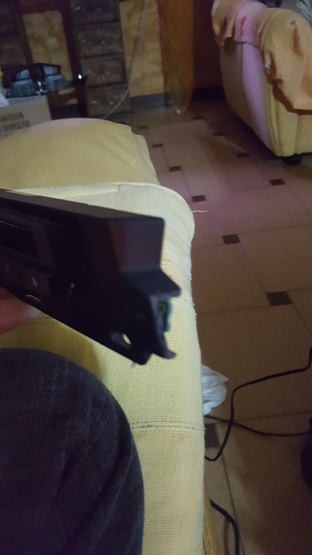

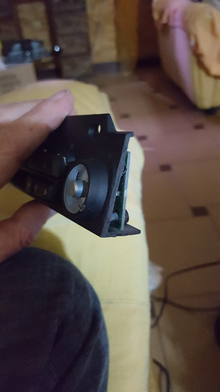

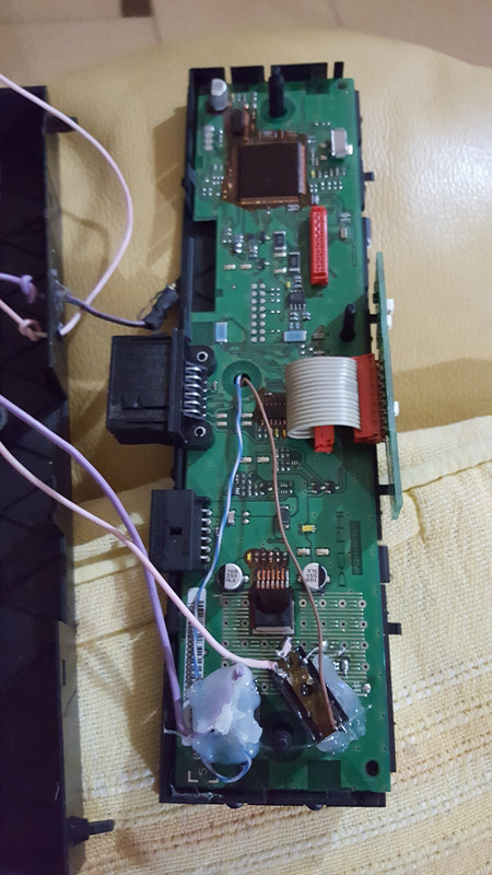

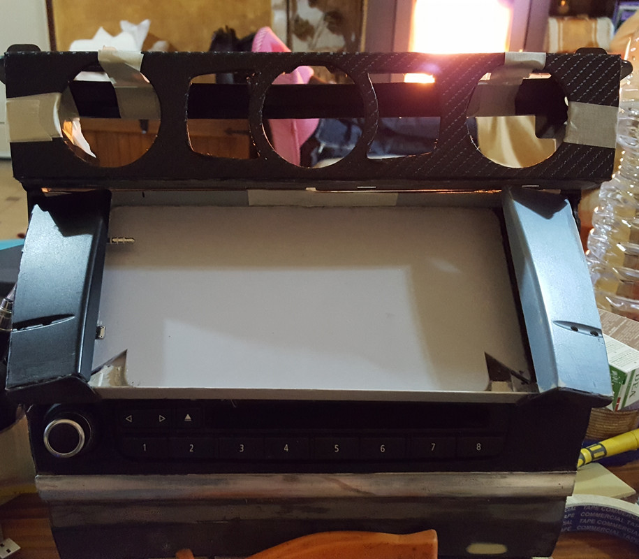

    Modifica pannellino radio.... :biggrin:
  8. Maverick 530D
    Maverick 530D Primo Pilota
    1.267
    46
    22 Gennaio 2015
    356.928
    530D

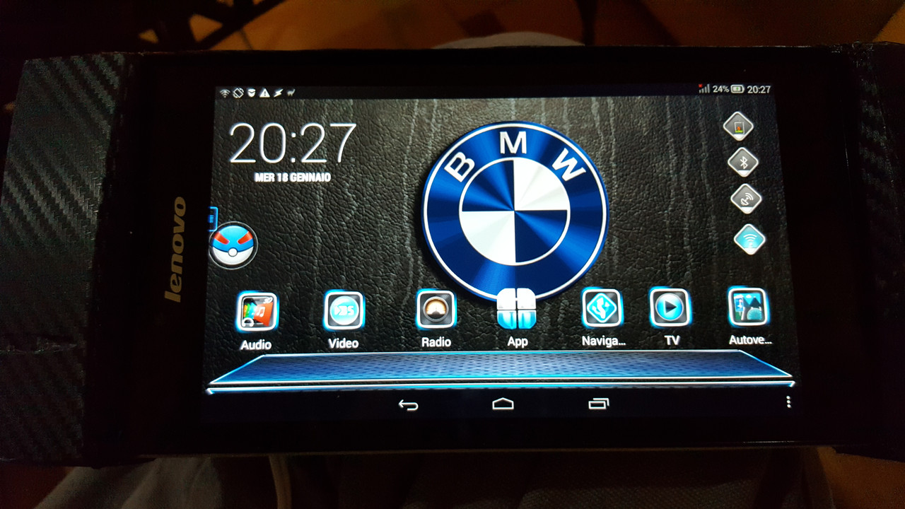

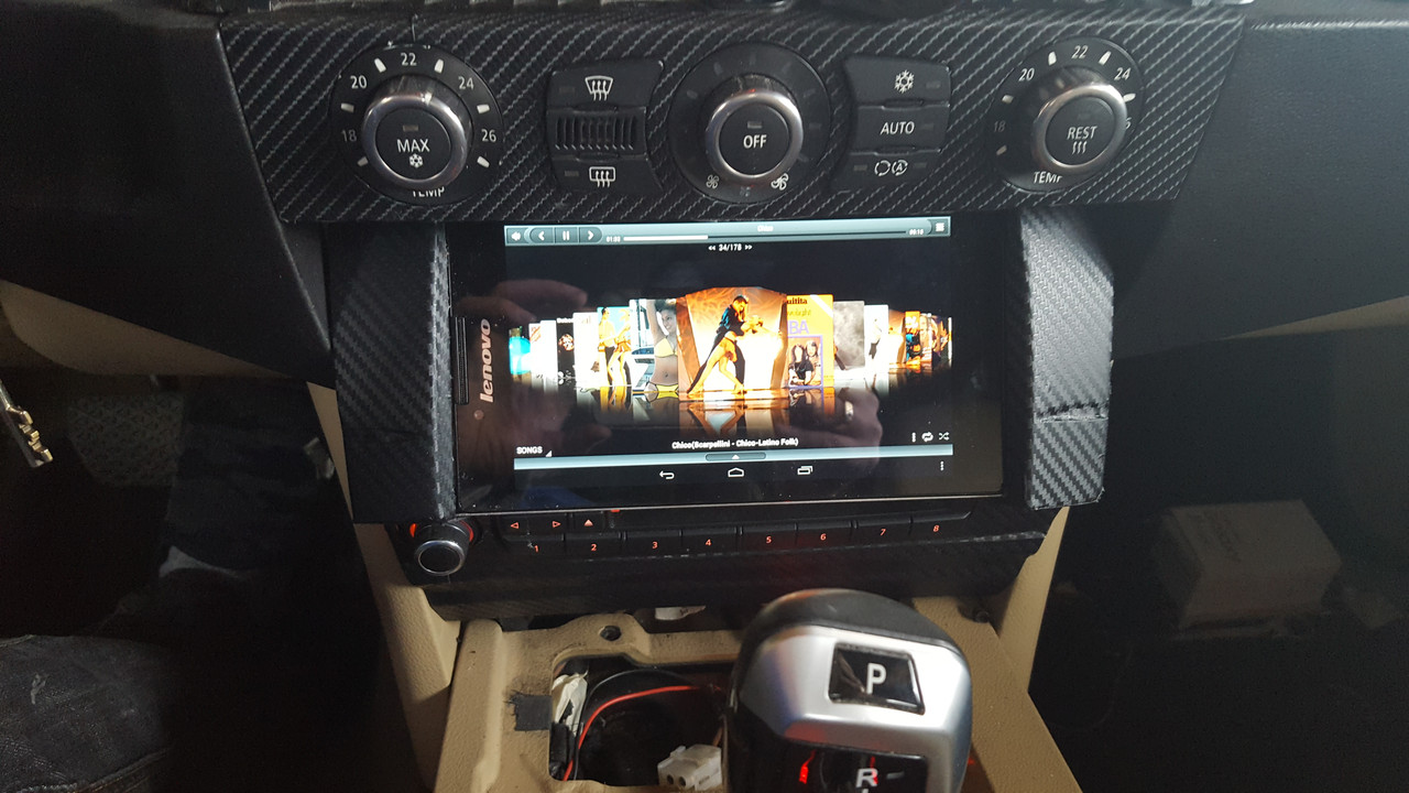

    Finalmente e... perfettamente funzionante... [-o<

    Prima che rimonti tutto però chiederei quei due avvallamenti sui bordi del supporto e riwrapperei lo stesso così secondo me sta male.

    Quoto cely, sembra wrappato posticcio con quei segni, per il resto come sempre bravo vecio Mav!

    Ciao il tablet é agganciato con i ganci ad incastro originali quindi posso tirarlo fuori in qualsiasi momento solo non ho capito a cosa ti riferisci puoi essere + preciso grazie

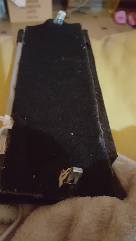

    Capito quella forma era sui pezzi che ho usato sembrava carina ma in effetti poi una volta messo il carbonio non é tanto carina poi lo tolgo metto lo stucco e rimetto il carbonio x qualche giorno voglio godermi finalmente il tablet montato ho sudato 7 camicie x infilarlo li :confused:

    Ciao e grazie a me é diverso perché devo usare il tablet e uso Llama x accenderlo e spegnerlo sfruttando la condizione carica e ho messo un relé e funziona così:
    quando l'auto é spenta al tablet arriva l'alimentazione mette in pausa il player spegne lo schermo e si carica.
    se la macchina é in moto il relé non carica ma Llama accende lo schermo e và in play.
    Tu devi solo collegare il cell alla macchina in carica basta prendere un adattatore di quelli che si usano nei portacenere lo smonti e lo colleghi al + e al meno e alimenti il cellulare metti un app io uso Aidroid e dal pc posso vedere sfruttando il Gps dove é la macchina in pratica i cell é in stanby e quindi con Airdroid sempre rintracciabile

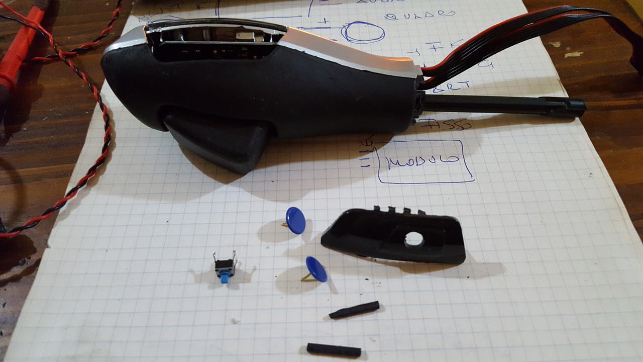

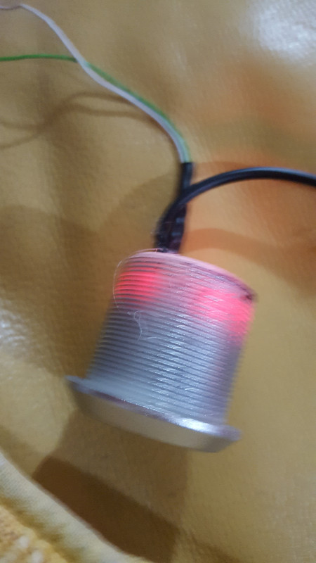

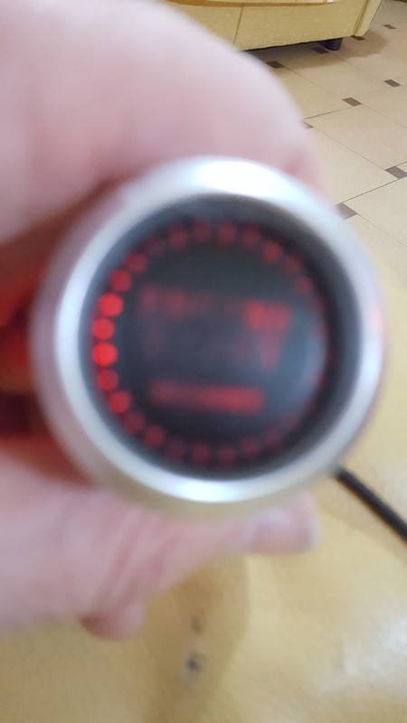

    Sto preparando ciò che mi serve x mettere il pulsante start l'ho comprato ma con mio dispiacere ho visto che pur molto bello quando si clicca non aveva una luce che lo illuminasse al buio ed ho risolto così:7

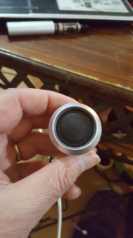

    Rifatto anche questo pulsante attiva sensori ed apri cancello e pomello rivestito in carbonio :biggrin:
