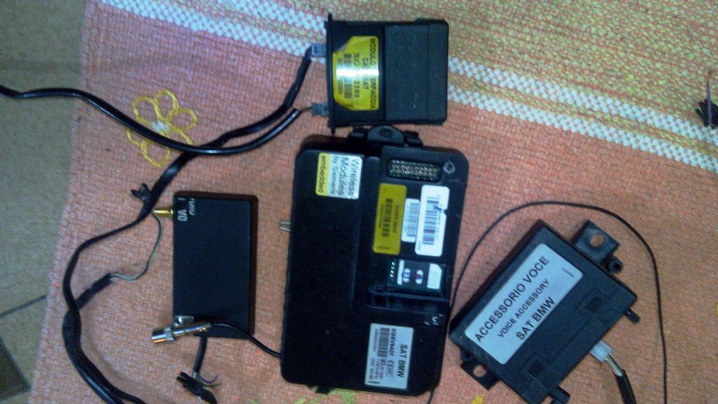

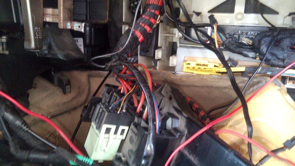

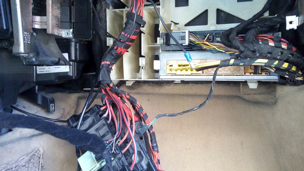

    Sto smontando mezza macchina x capire dove e come togliere l'antifurto satellitare....](*,)però sto scoprendo cose nuove intanto x ora non parte e ho eliminato fisicamente l'IBS speriamo bene...:-k

    Solitamente va collegato alla scatola fusibili, guardando quella è facile capire cosa non è "nativa"? Come un filo collegato solo successivamente...

    Intanto grazie sto in questo stato però ho trovato tutti i collegamenti e l'ho tolto era stato montato postvendita oggi viene finalmente quell'amico che ha la diagnosi BMW ed é veramente bravo aspetto lui e poi rimonto tutto e approfitto x farmi togliere anche altre cose :biggrin:

    Antifurto satellitare tolto... :biggrin: e la macchina parte ho trovato e ripristinato il filo che staccava l'avviamento

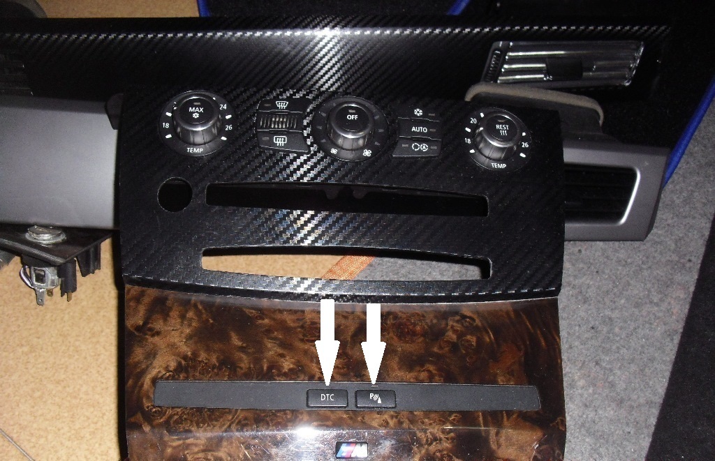

    Ciao ho bisogno di aiuto mi sà che tolto qualcosa di troppo perchè non mi funzionano + i pulsanti DTC e attivazione sensori mica tra i pezzi che vedete qualcuno ha a che fare con questo problema? grazie ](*,)
  8. Maverick 530D
    Maverick 530D Primo Pilota
    1.267
    46
    22 Gennaio 2015
    356.928
    530D
    Nessuno sà se almeno ha che fare con il canbus questa? le frecce indicano i 2 pulsanti che non funzionano e nel display è scritto DTC disattivato ma in effetti funziona come funzionano i sensori solo che non si attivano + dai pulsanti :-k

    Intanto un grazie a @bmwmsport che sta cercando di aiutarmi a risolvere il problema dei pulsanti però ecco che finalmente é arrivato:
    spero di risolvere presto con i pulsanti così lo monto :biggrin:

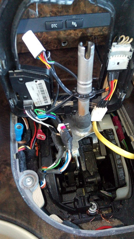

    530D

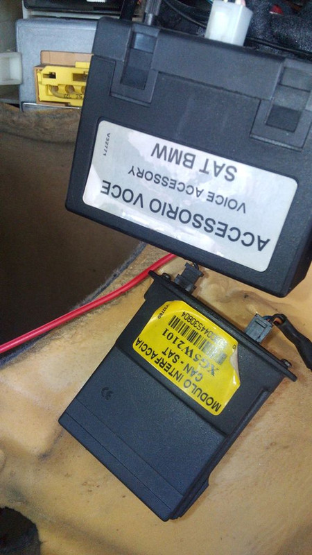

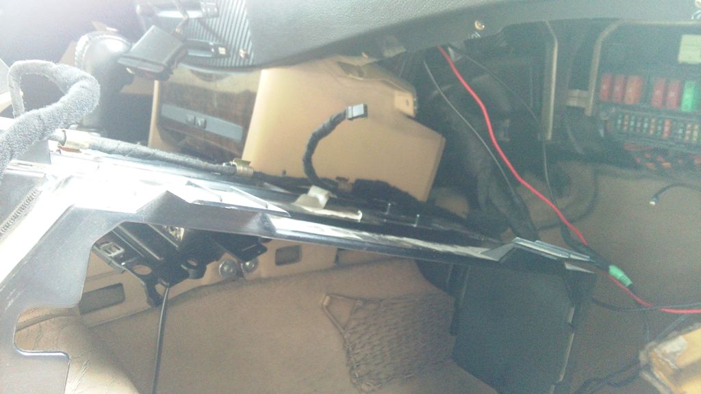

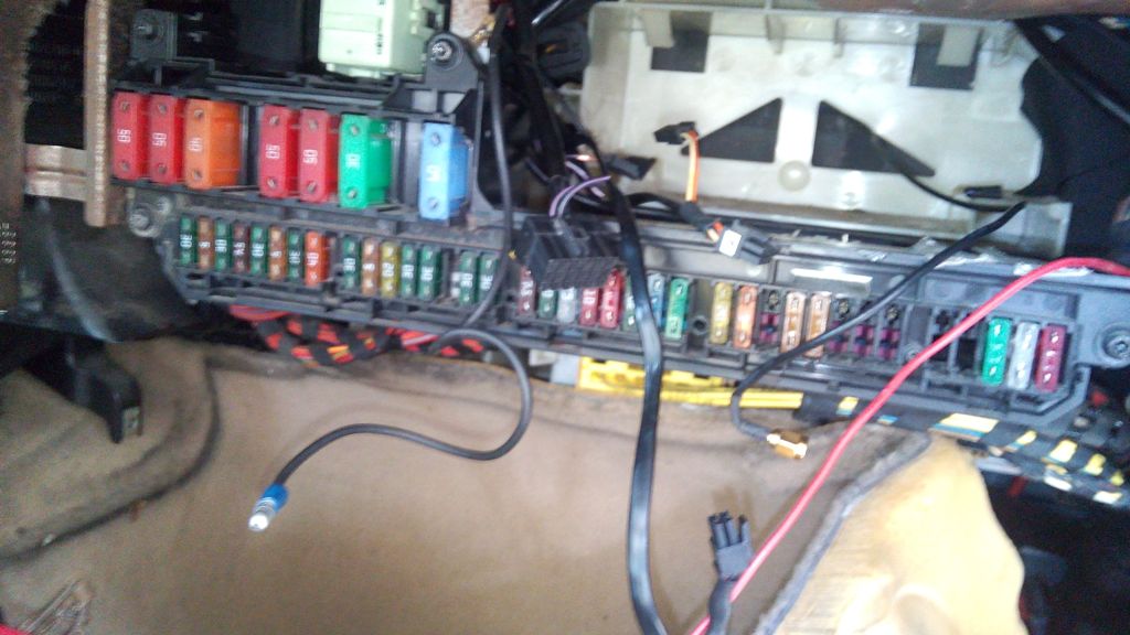

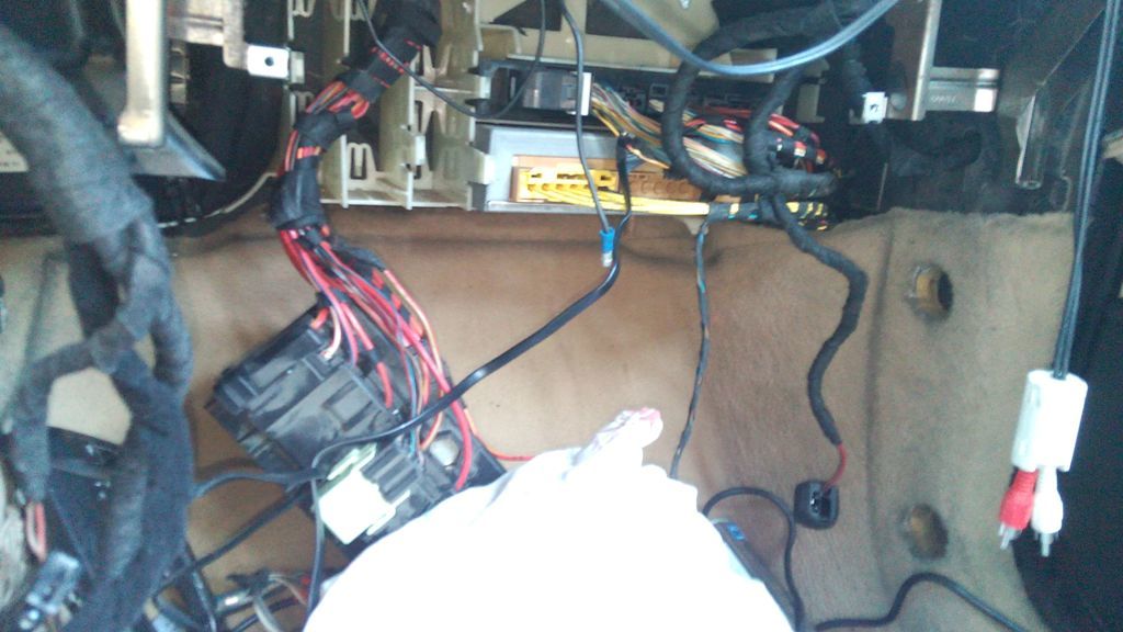

    Per @bmwmsport su alle frecce c'era collegato una interfaccia modulo sat can-sat da questa interfaccia esce una cavo che andava collegato al Bmw Sat al N° 7
    qui era collegato il positivo e poi il negativo era messo a massa sulla carrozzeria
    qui come vedi ho smontato il portafusibili x poter vedere meglio poi sempre dalla centralina Sat vi erano dei cai x le casse che uscivano da (accessorio voce)
    questo invece sono i 2 fili che collegandoli insieme parte l'auto altrimenti no
    mentre alla consolle dei pulsanti come ti ho detto le luci dei pulsanti si illuminano al buio domani mattina faccio i controlli che mi hai detto ma non ho capito cosa deve arrivare al connettore che ha il nero e giallo mentre all'altro lo sò perchè me lo hai detto grazie

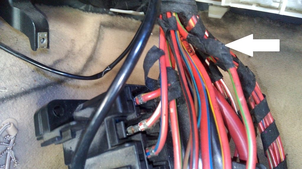

    nero e giallo sono il can,.. non deve arrivare nulla... ti manca solo il +12v nel pin che ti ho detto,.. controlla il fusibile..

    530D
    Si certo grazie lo farò ma su nero e giallo non vi è continuità con il tester ho visto non dovrebbe essere chiuso? :-k

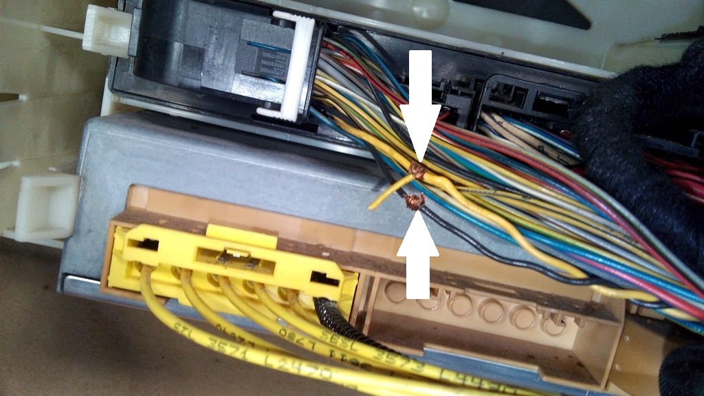

    Era come dicevi tu non arrivava il + ho seguito il filo e per qualche motivo lo avevano preso anche li si vede che tirando i cavi dell'antifurto lo scollegato ora lo saldato e messa la guaina termica e funziona tutto grazie ti lascio un REP :mrgreen:

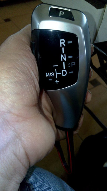

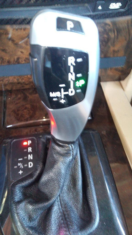

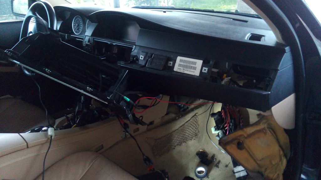

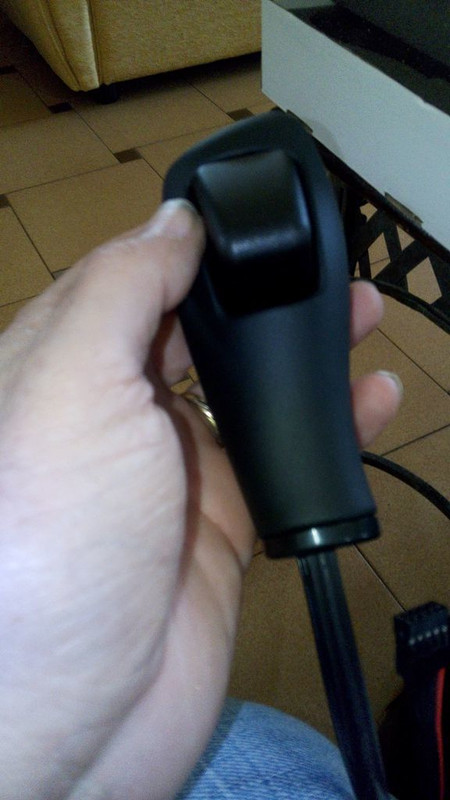

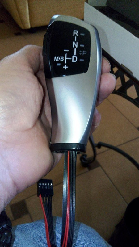

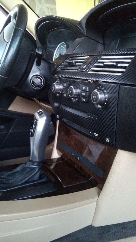

    Pian piano tutto é ritornato al suo posto ed anche il nuovo il pomello é montato.... :biggrin:
    Il pomello é questo:
    Ultima modifica di un moderatore: 9 Maggio 2016
