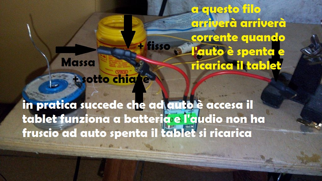

    Ora invece sto aspettando il pomello intanto x caso ho notato che il tablet se non collegato alla corrente si sente molto meglio e non c'è nessun fruscio nell'amplificazione anche se con i filtri che ho messo si sente solo un lieve fruscio a volume bassissimo un'altro (problema) è che ora funziona così:
    Se al tablet arriva corrente con degli eventi fatti con Tasker si accende lo schermo attiva il gps bluetooth apre radardroid e il player mp3 e và in play
    se non in carica rifà le stesse cose al contrario e spegne lo schermo
    e qui sorge un problema che il tablet come la macchina si scarica dopo un paio di giorni e devo io inviarli corrente tramite un pulsante che ho messo ma non mi piace quindi metterò un relè che manderà corrente al tablet quando l'auto è spenta e toglierà corrente a quadro accesso quindi avrò un suono pulito un tablet sempre carico e tutto spero.... senza pulsanti o mio intervento al lavoro.... :biggrin:
    Naturalmente gli eventi saranno al contrario tablet acceso non in carica
    spento se in carica cioè a macchina ferma grandi app LLama e Tasker :mrgreen: :mrgreen:

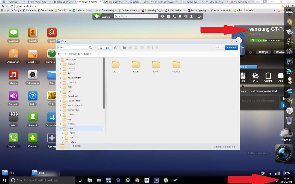

    quando agganci la cella telefonica di casa attiva la wifi
    questo mi permette di caricare Mp3 e video sul tablet stando sul divano con Airdroid :mrgreen:

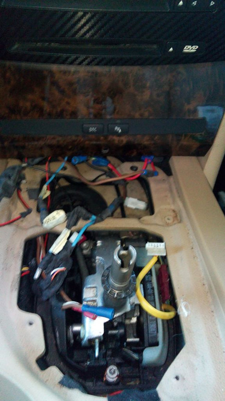

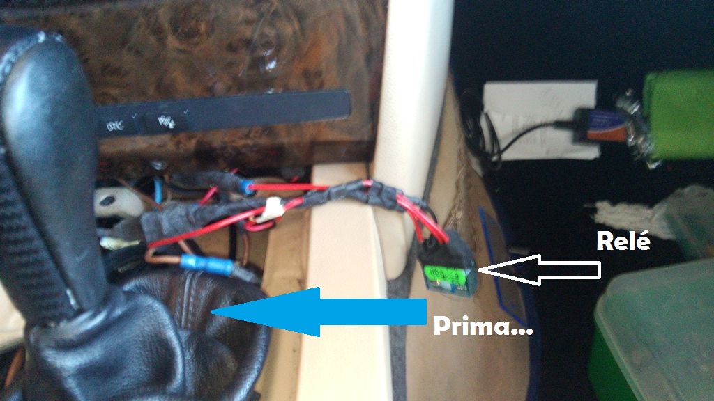

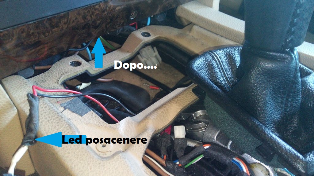

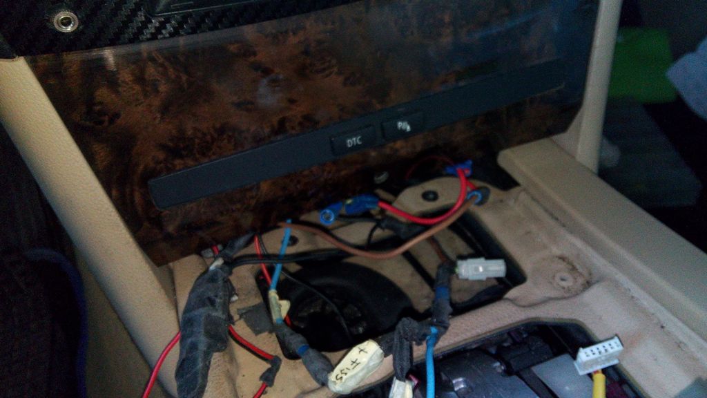

    Ciao sto installando il relè x il tablet..... e sto preparando x il pomello :mrgreen:

    Anche questa é fatta.... [​IMG]

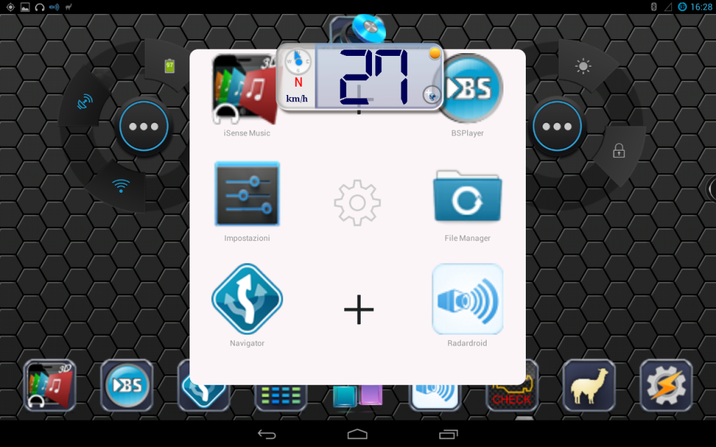

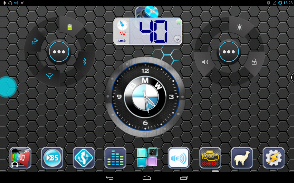

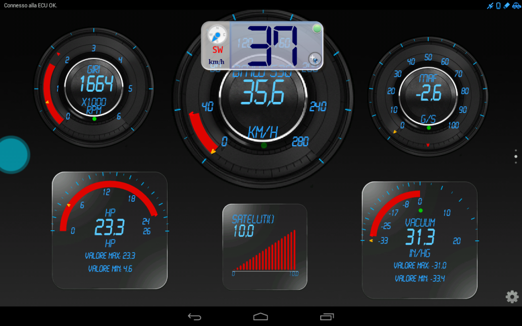

    Interfaccia Tablet in progress devo fare in modo che tutto sia subito visibile e a portata di dito se nò rischio di schiantarmi :rolleyes:
    Il pulsante a sx azzurro è sempre in primo piano e serve a.... questo
    diamo un'occhiata ai parametri....

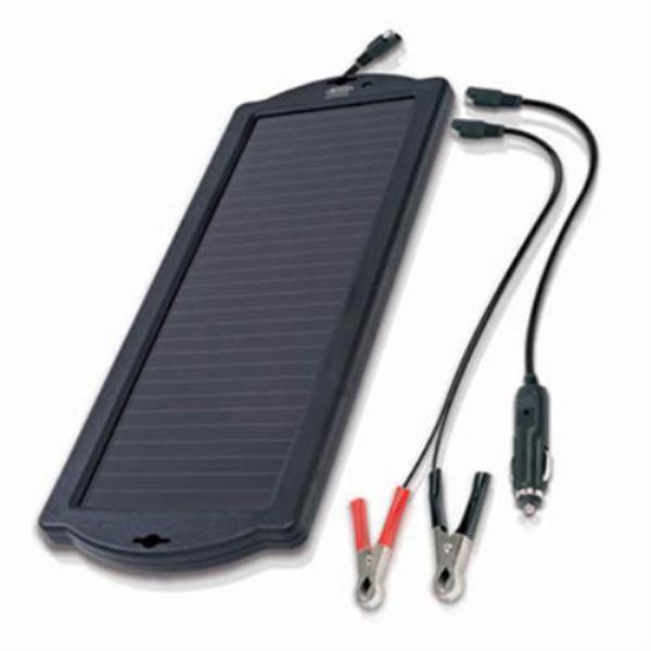

    Invece del pomello prima é arrivato il pannello solare di mantenimento batteria ](*,) inizio (spero) domani a montarlo ma approfitto anche per verniciare la cappelliera nero e così un altro pò di beige va via :biggrin:
    ovviamente lo modificherò e lo fisserò sulla cappelliera in modo che non si vedrà nulla e lo collegherò alla batteria visto che ha un led blu che lampeggia magari qualcuno penserà ad un antifurto :mrgreen:
