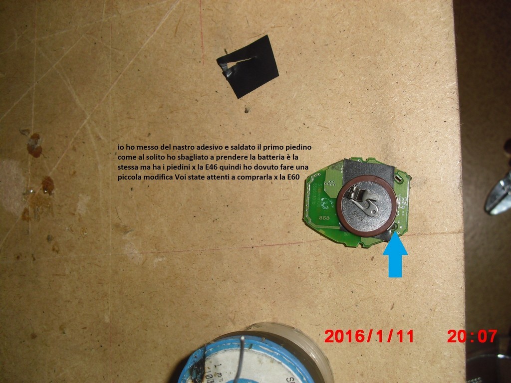

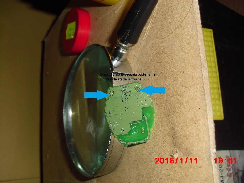

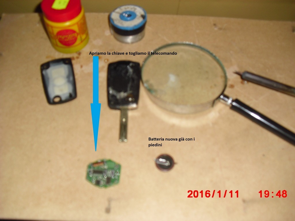

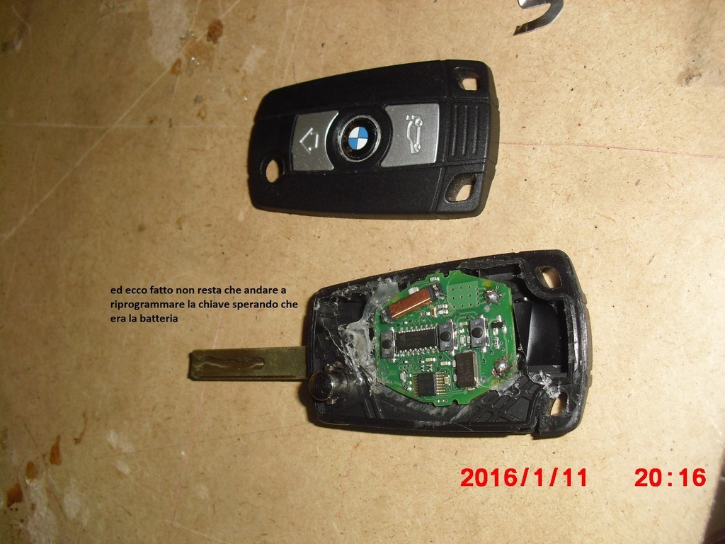

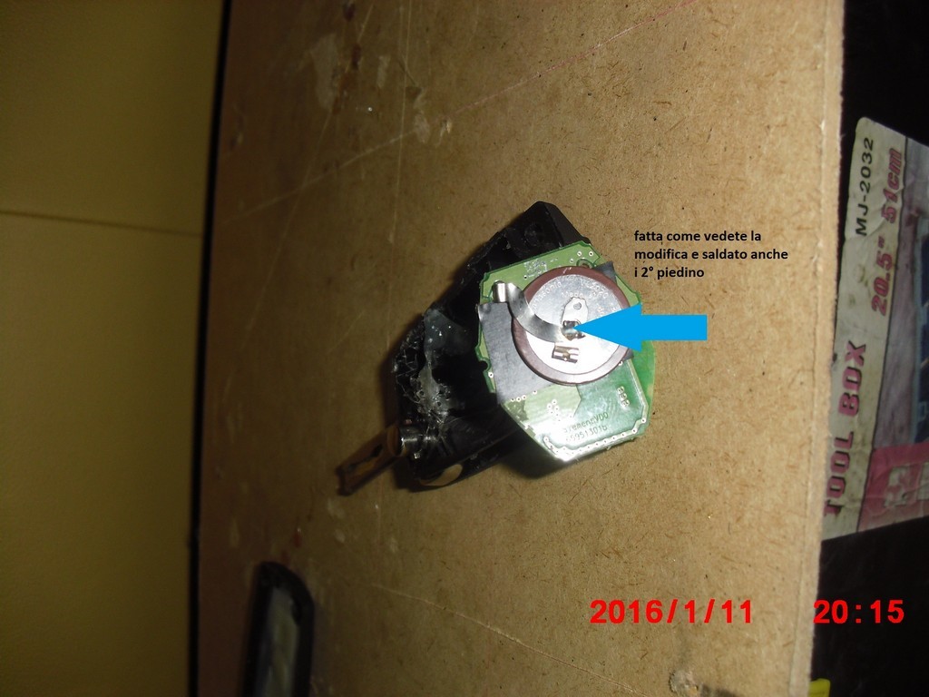

    Sostituzione batteria telecomando E60
    :ciaotutti

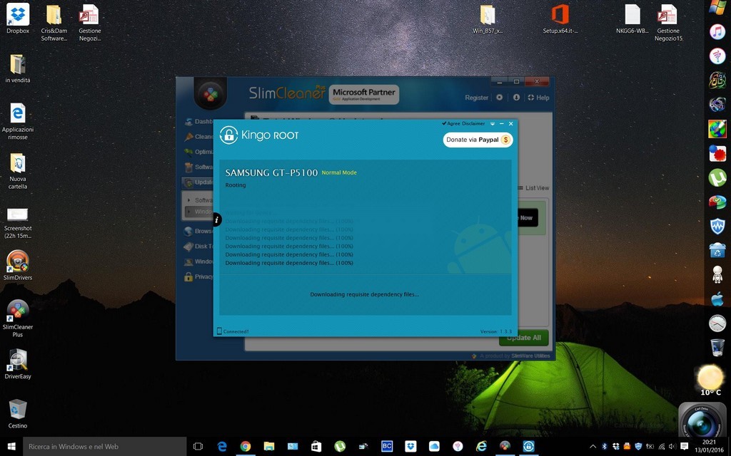

    Tablet arrivato cominciamo con fargli il Root...
    non finirò mai ](*,)

    Ciao il root si fà a cellulari o tablet con sistema operativo Android per ottenere i permessi di amministratore per eseguire applicazioni che altrimenti non funzionerebbero perchè devono accedere al sistema operativo x poterne modificare alcune funzioni che senza root non potrebbero e non solo puoi anche mettere una rom alternativa che è modificata con molte + applicazioni che normalmente si trovano su Android la + famosa è la Cyanogenmod e per ogni dispositivo ne esiste una dedicata, lo stesso si può fare x l'iphone o ipad ma si chiama jailbreak ma x ora x la versione ultima la 9.2 di Ios che è il sistema operativo non c'é e non si può fare. Una volta fatto il root praticamente puoi fare tutto e trovare applicazioni gratuiite che altrimenti sarebbero a pagamento. :wink:
