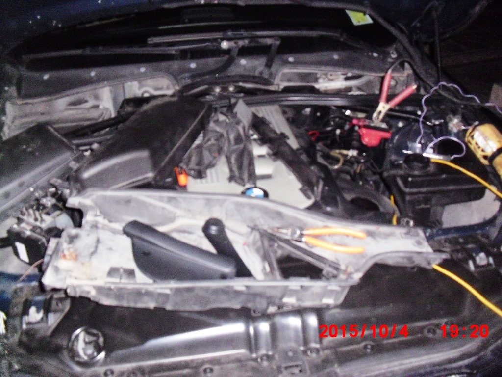

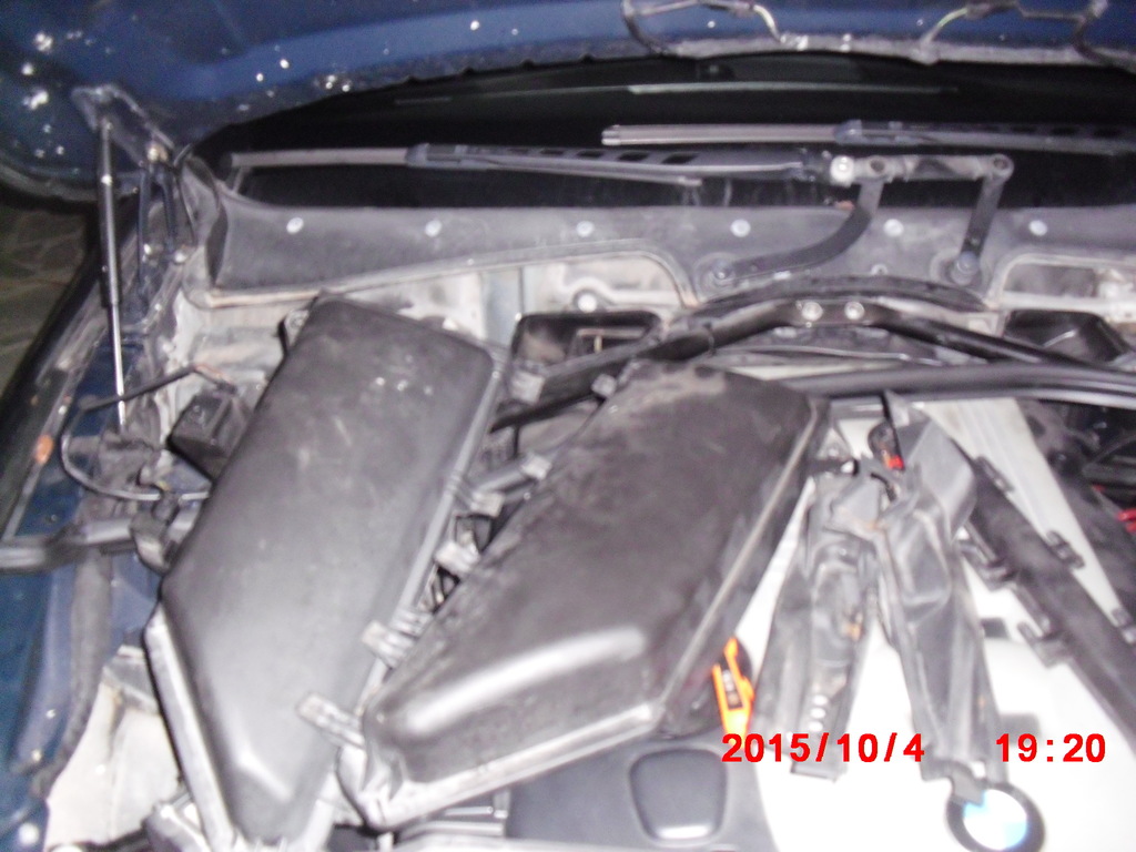

    Smontando smontando si impara....

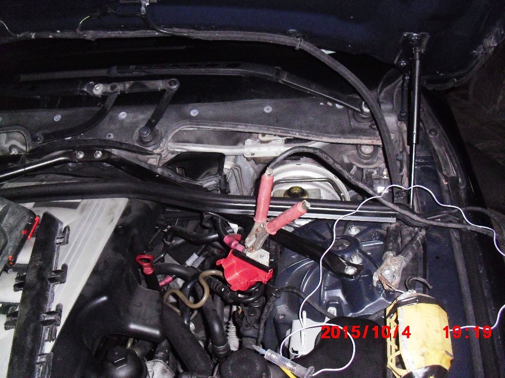

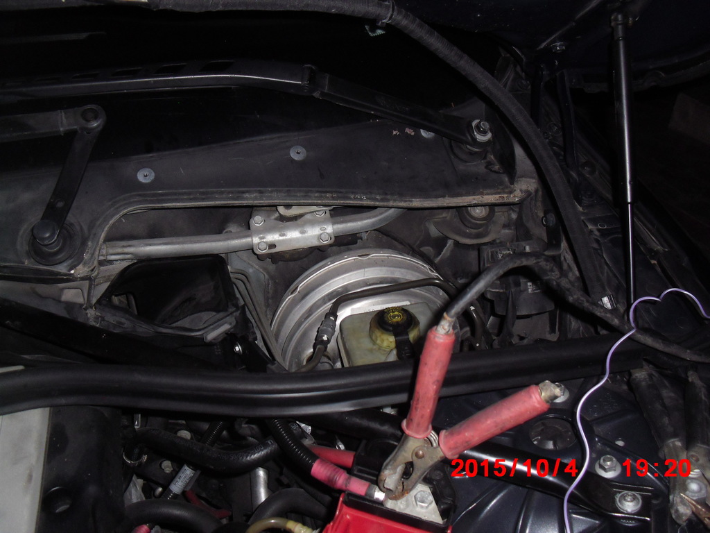

    Alla ricerca del modo di far accendere gli angel di giorno....

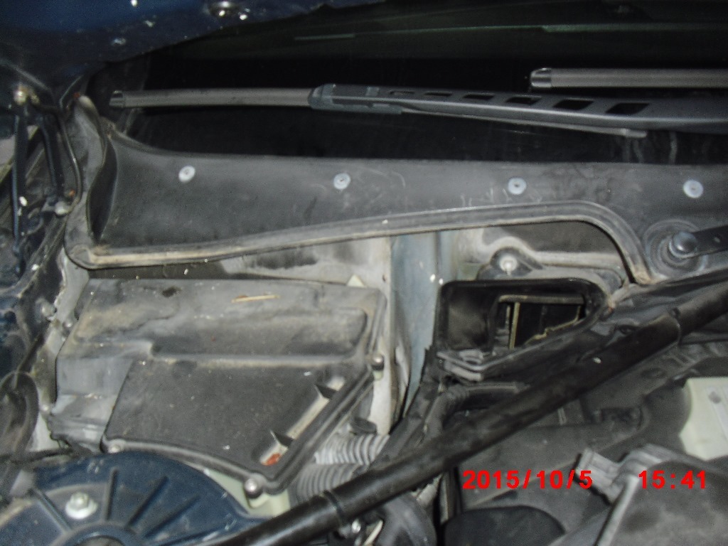

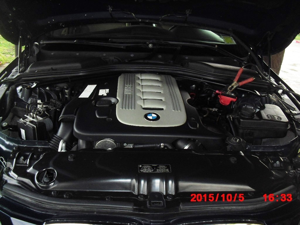

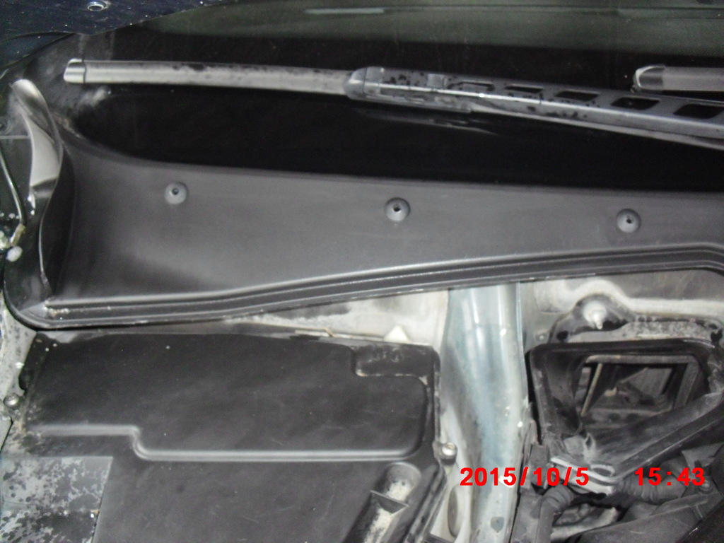

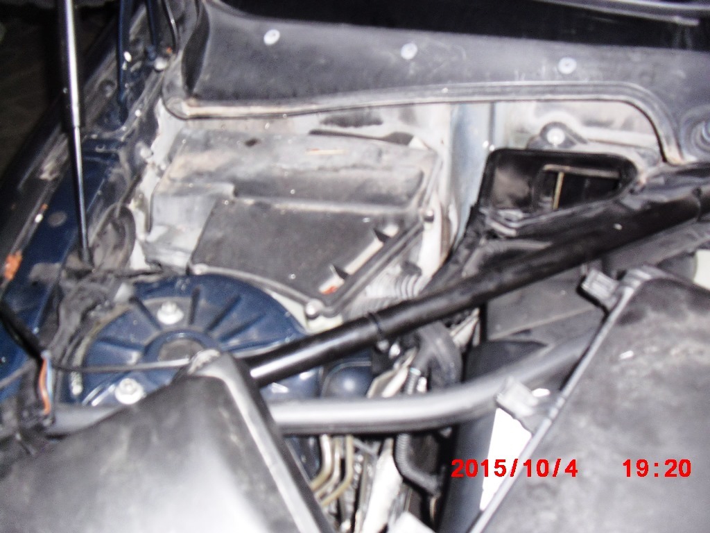

    Nel frattempo ho finito di pulire e lucidare le plastiche del vano motore :biggrin:

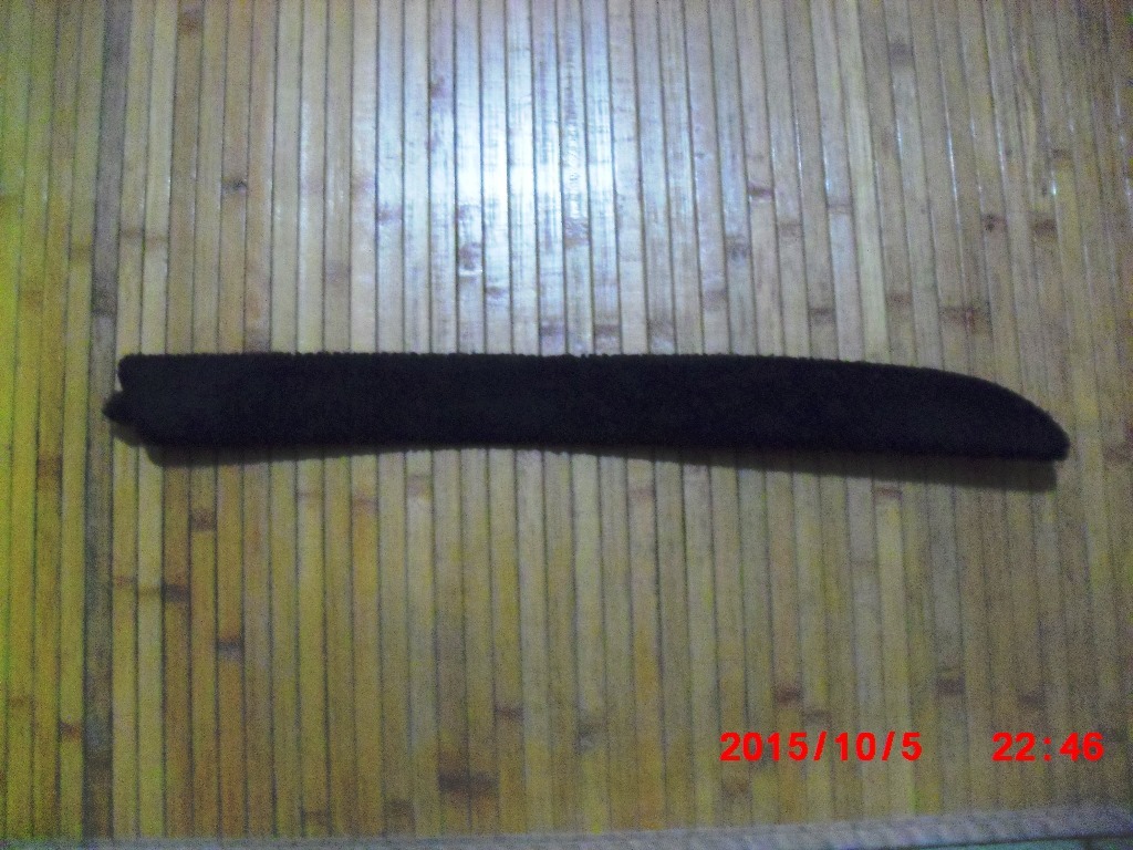

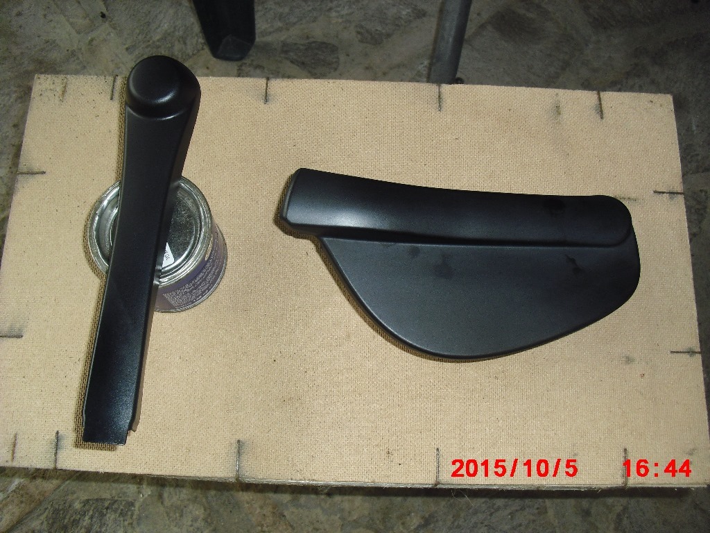

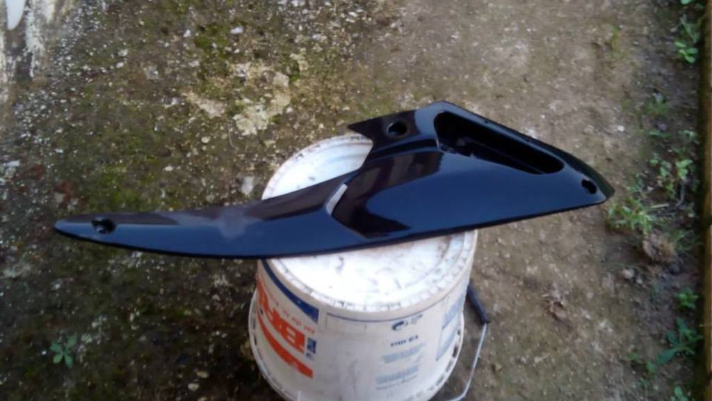

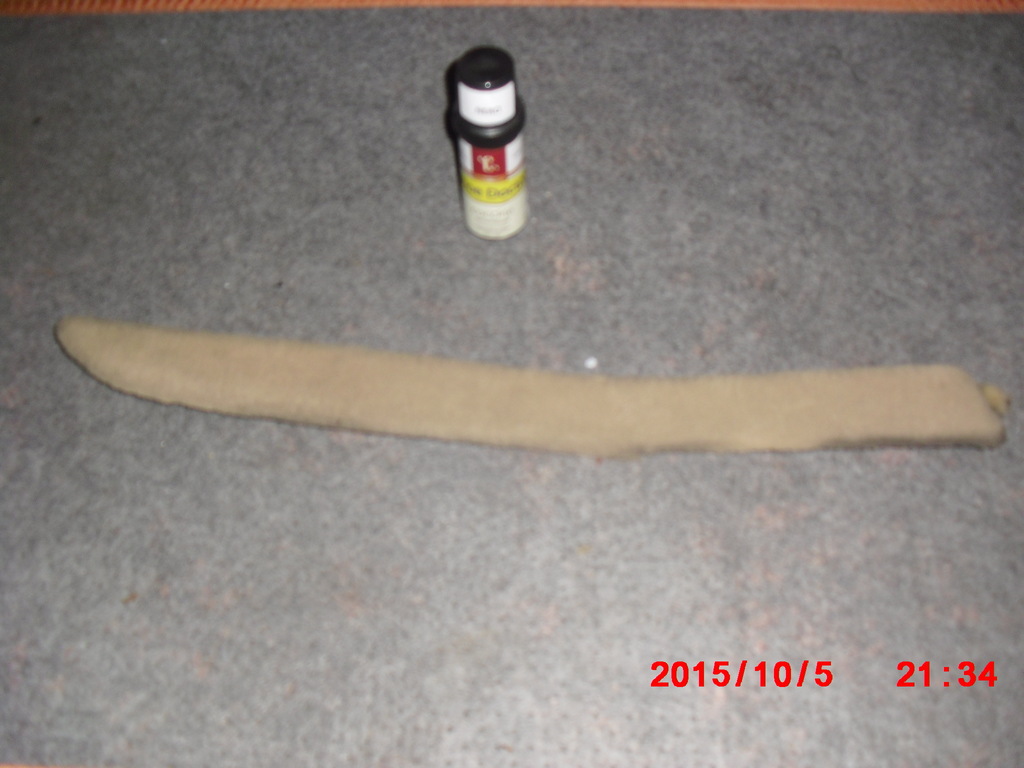

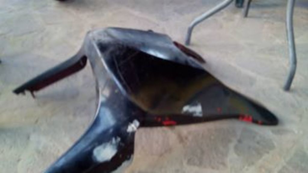

    Nel frattempo preparate le plastiche dei tergicristalli x essere verniciate con il nero metallizzato (come al solito) :biggrin:
    Nel frattempo pronta da verniciare nera la fascia sotto tunnel centrale a + tardi :biggrin:
    Ed ecco fatto :biggrin:
    Ultima modifica di un moderatore: 5 Ottobre 2015

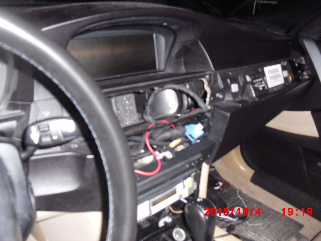

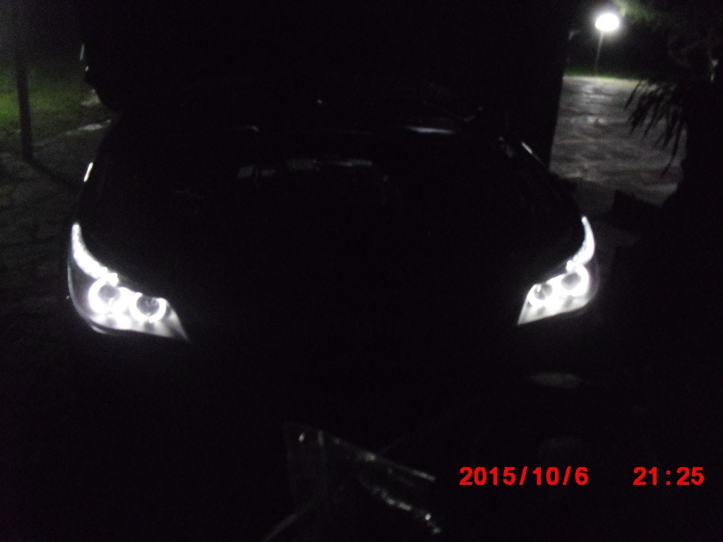

    E luce fù... ed ecco gli angel finalmente accesi e funzionano così:
    Quando giro la chiave si accendono tenendo su Auto si accendono solo gli angel e la fila di led (volendo posso escluderla) però ho messo un interruttore che se voglio posso spegnerli quando voglio poi + avanti vedrete dove e come ahhhhhhhhhhhh finalmente :biggrin:

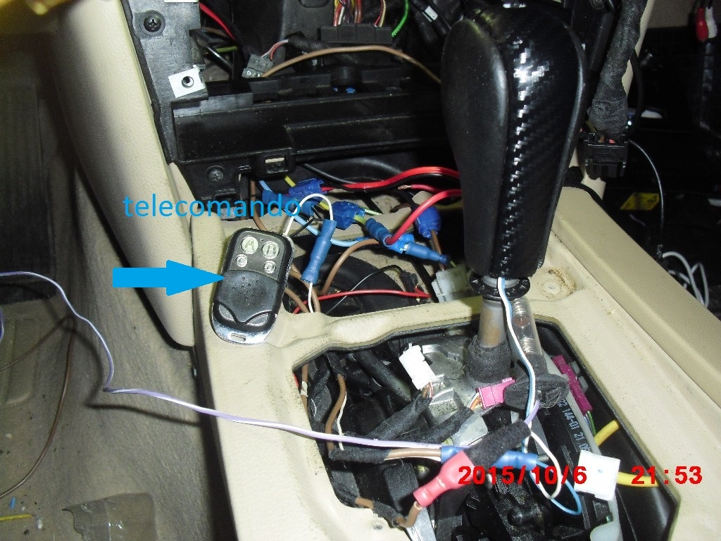

    Qui vedete l'interruttore veramente ve ne sono 2 l'altro vi dirò in seguito a cosa serve
    Qui vedete il telecomando del cancello che si apre dal pulsante sul pomello delle marce oltre come sapete ad attivare anche il PDC

    Leggo sempre piú stupito... quest'uomo e' un artista ! :-)
    Maverick ma che Led hai installato che fanno tutta quella luce? :-O

    Grazie veramente di cuore i led erano presenti già sui fari ma c'è un modo molto semplice x aumentare o diminuire l'intensità di qualsiasi led e l'ho usato alla striscia di led che ho messo a mia moglie in cucina sotto i pensili per illuminare tutto il piano di lavoro poi ti posto una foto.
    Grazie ancora :redface:

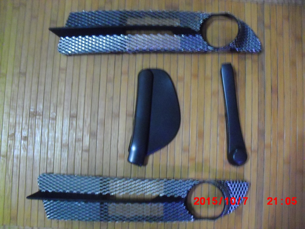

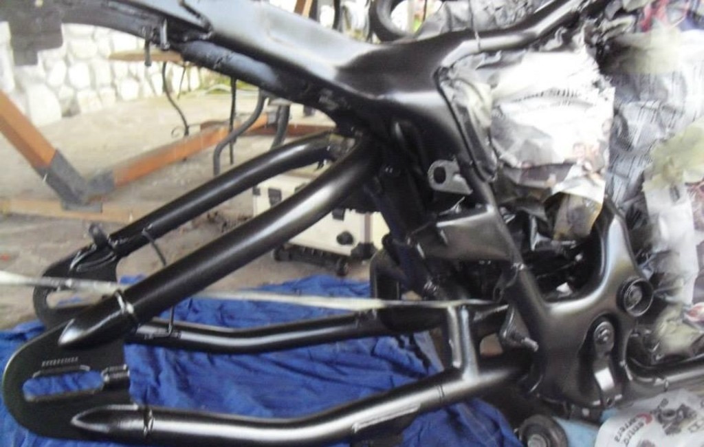

    Verniciate le plastiche tergicristallo e rifatte le griglie fendinebbia (tolto i led) ora ho gli angel :biggrin:

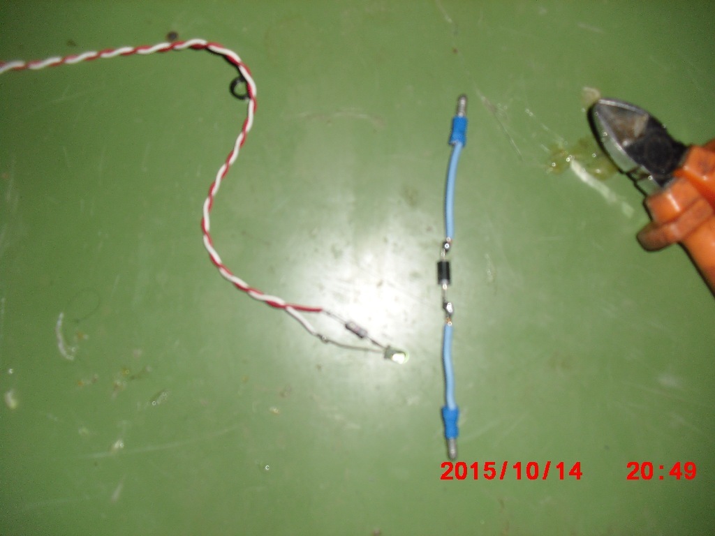

    Ma sorge un altro problema che sia il + sotto chiave che quello che quello che gli mando con l'interruttore alla fine si incrociano x evitare che al + sotto chiave ho messo un diodo che permette di passare corrente solo in un senso.
    Ecco il diodo ed il led il led serve come ulteriore avviso di corrente al tablet attivato poi posterò le foto x farvi vedere dove li metterò :biggrin:

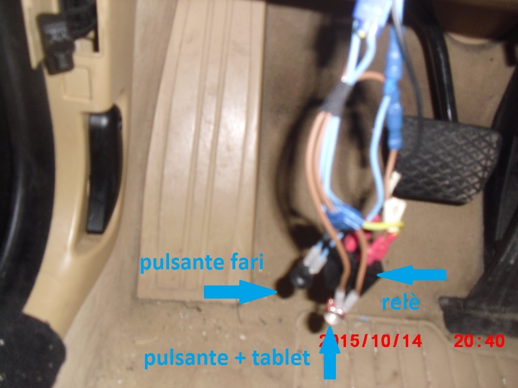

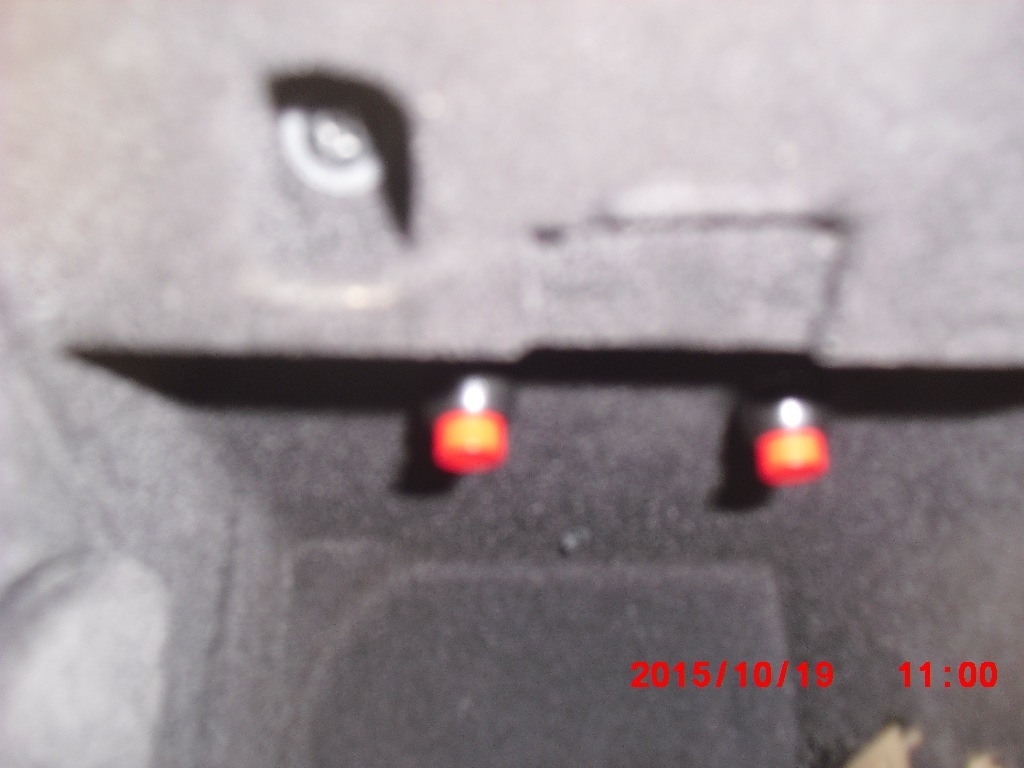

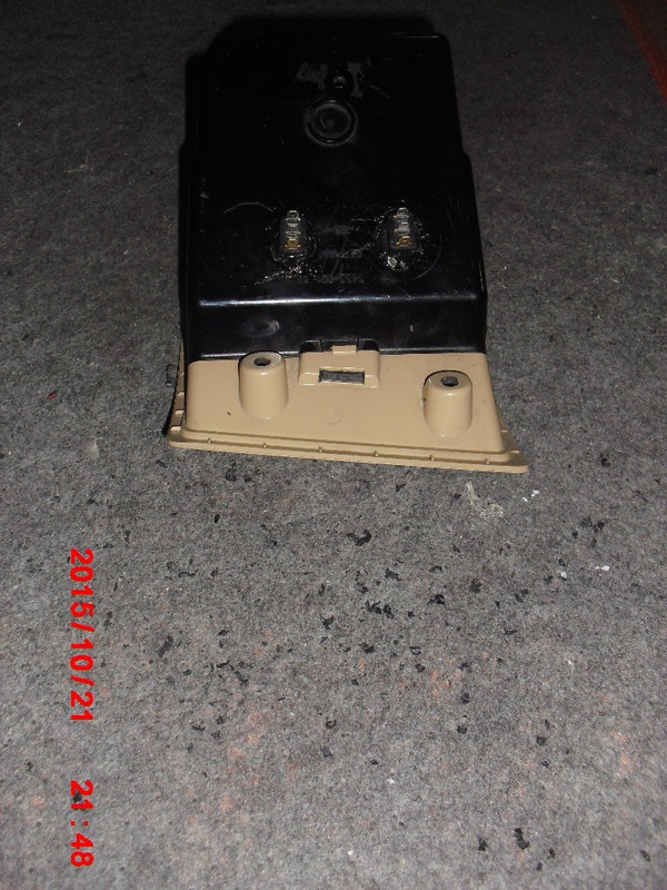

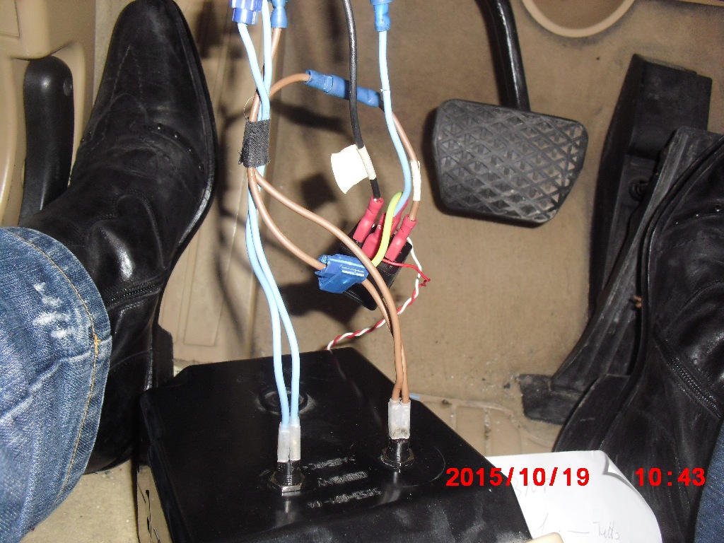

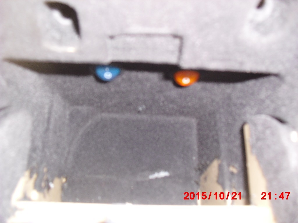

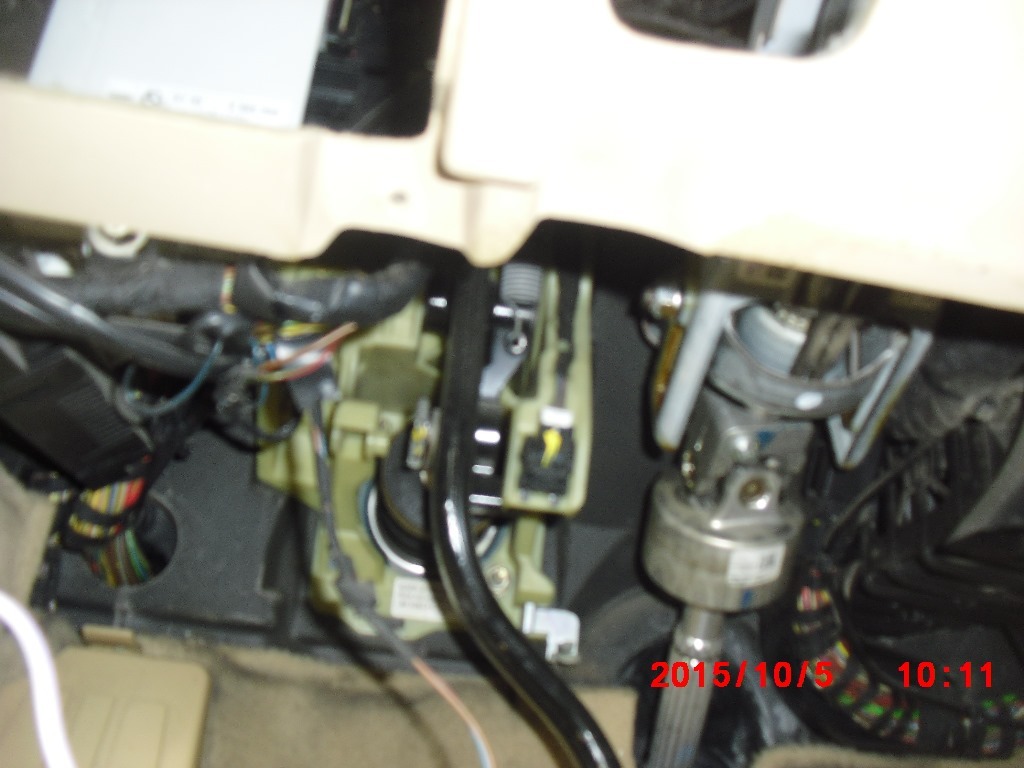

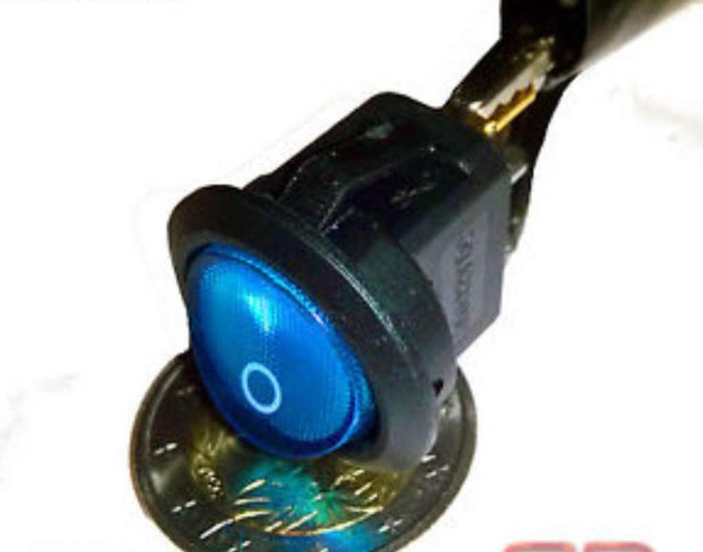

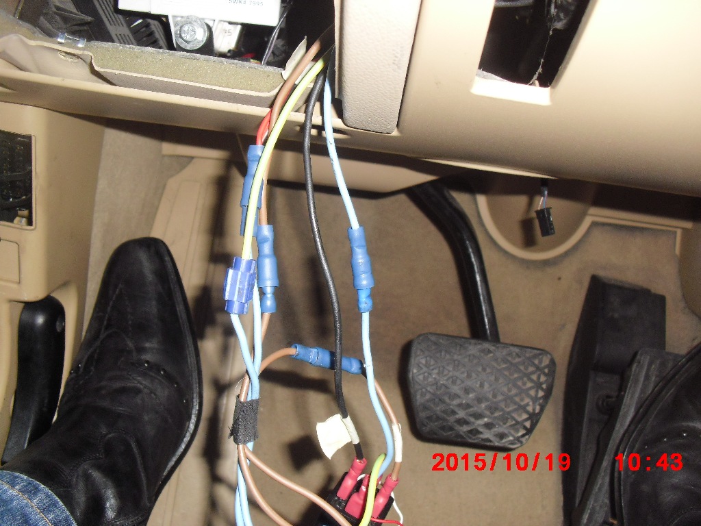

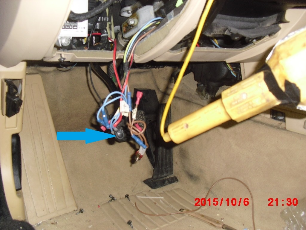

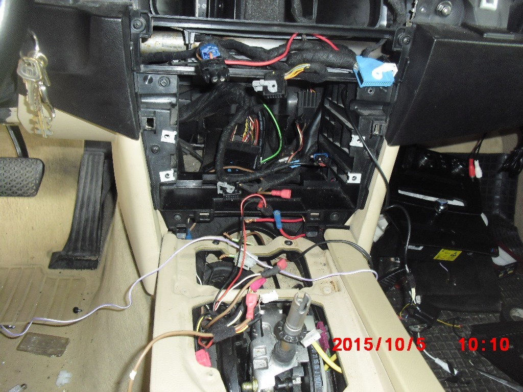

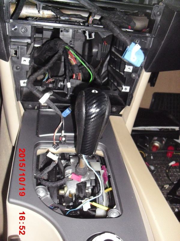

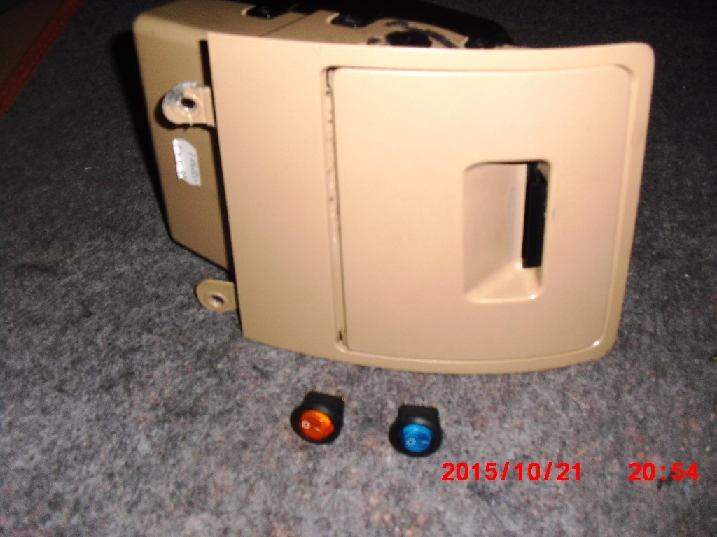

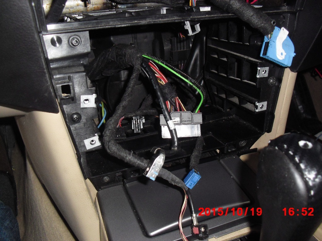

    Continuo ho perso 2 giorni a trovare 2 pulsanti illuminati x evitare di mettere i led ma niente non ne ho trovati allora ne ho comprati 2 normali x adesso x poter rimontare ed ecco le foto:
    Come vedete ho usato tutti faston isolati ed inoltre i fili staccabili facilmente in caso di eventuali interventi:
    Come avete capito li ho messi nel cassettino a sx:
    Oggi ho comprato questi appena arrivano li monto blu x gli angel rosso alimentazione tablet:

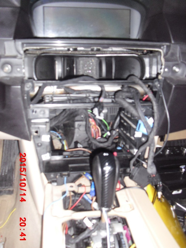

    Poi ho risistemato i cablaggi e cominciato a rimontare:
    A domani tempo permettendo....

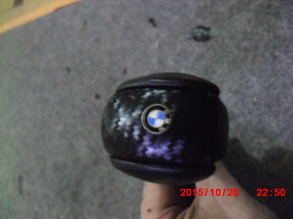

    Oggi il poco tempo l'ho dedicato al pomello rimesso il carbonio passato il nero sulla pelle e riposizionato pulsante sullo stesso

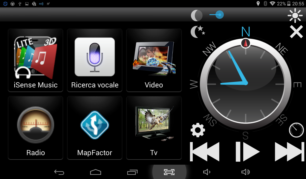

    Tablet remote control

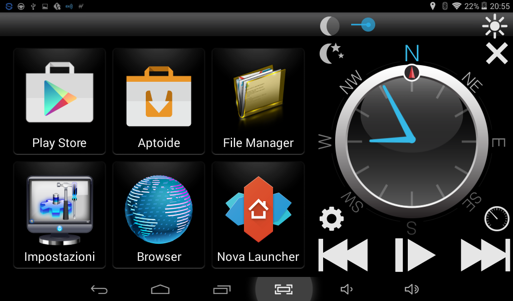

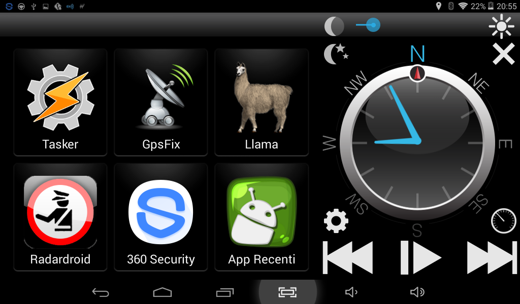

    Riprendo questo argomento xchè ho trovato una soluzione per comandare il tablet in remoto visto che x il momento l'unico posto é metterlo davanti alla leva dove si vede ma x esempio toccare il touch non é proprio agevole per la leva che intralcia finalmente dopo tante ricerche ho risolto.
    Allora come dicevo quando arriva corrente al tablet il tablet esegue queste operazioni:
    1 attiva bluetooth
    2 apri gps fix (trova in un istante i satelliti)
    3 attiva GPS
    4 apri interfaccia car
    5 apri radardorid
    6 apri tablet remote

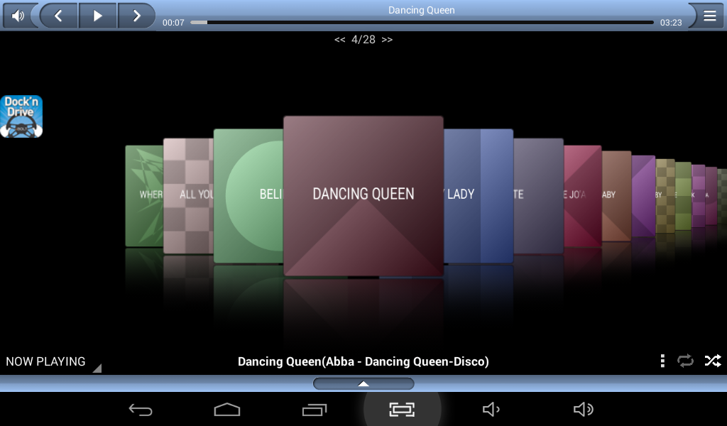

    6 apri Isense (player MP3) e vai in play
    vedi foto
    mentre queste sono le pagine dell'interfaccia car le applicazioni si possono mettere come si preferisce
    come sapete le azioni principali sono entrare nelle applicazioni video audio tv ecc ecc e poi quello che si usa normalmente sonno play pausa avanti indietro e così via ovviamente vista la posizione rischio di schiantarmi ed allora ecco la soluzione che ho adottato a costo zero il cellulare l'ho posizionerò sul volante in modo che non si veda il modo come si regge e lo tolgo se lascio l'auto é un cellulare da 4 soldi solo x fare questo.
    Vedi video io ho messo questo in inglese perché rende + l'idea di quello che esegue c'é uno anche uno in italiano se volete farlo e spiega come impostare il cellulare e tablet:
