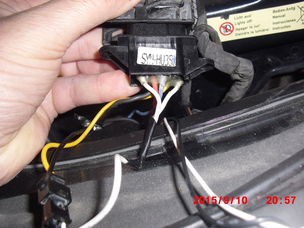

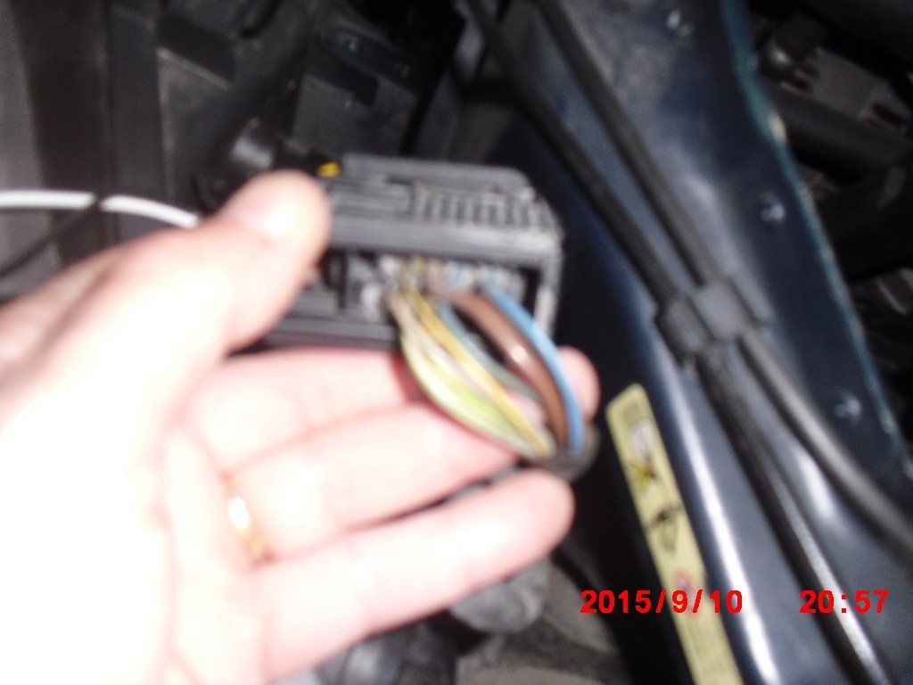

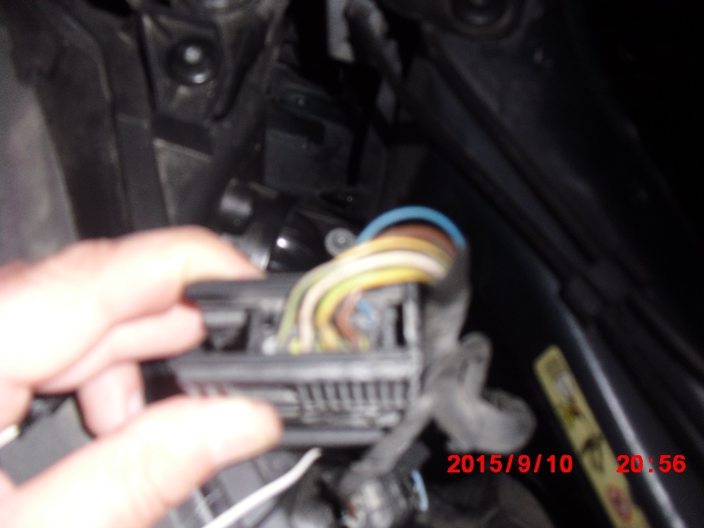

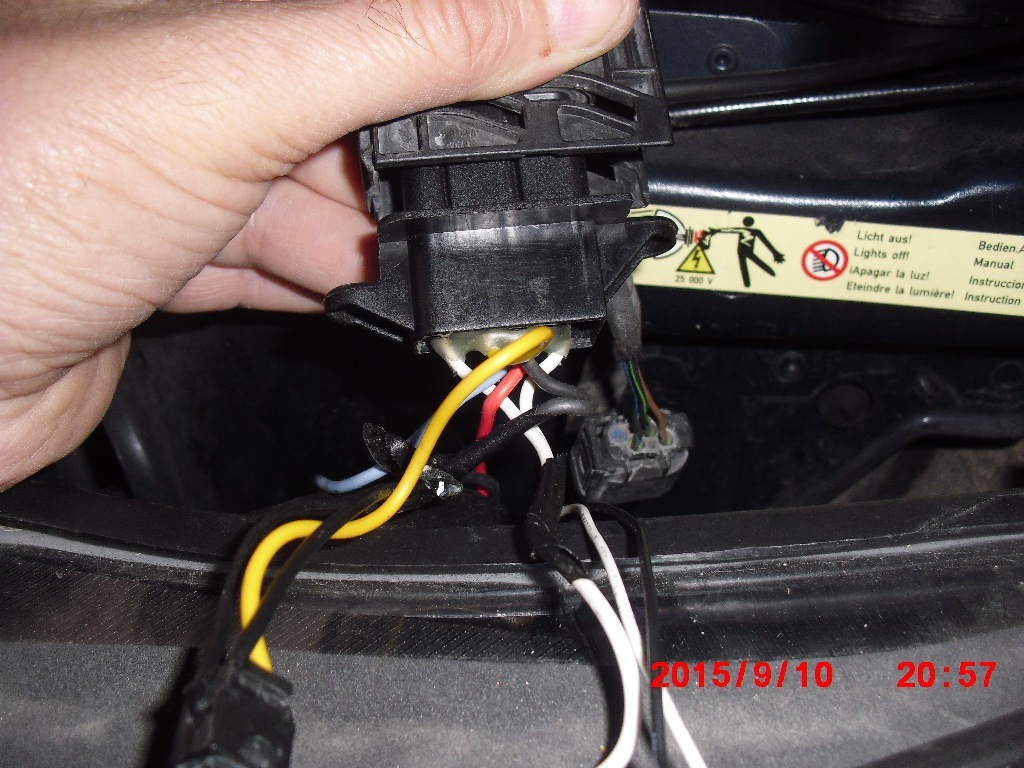

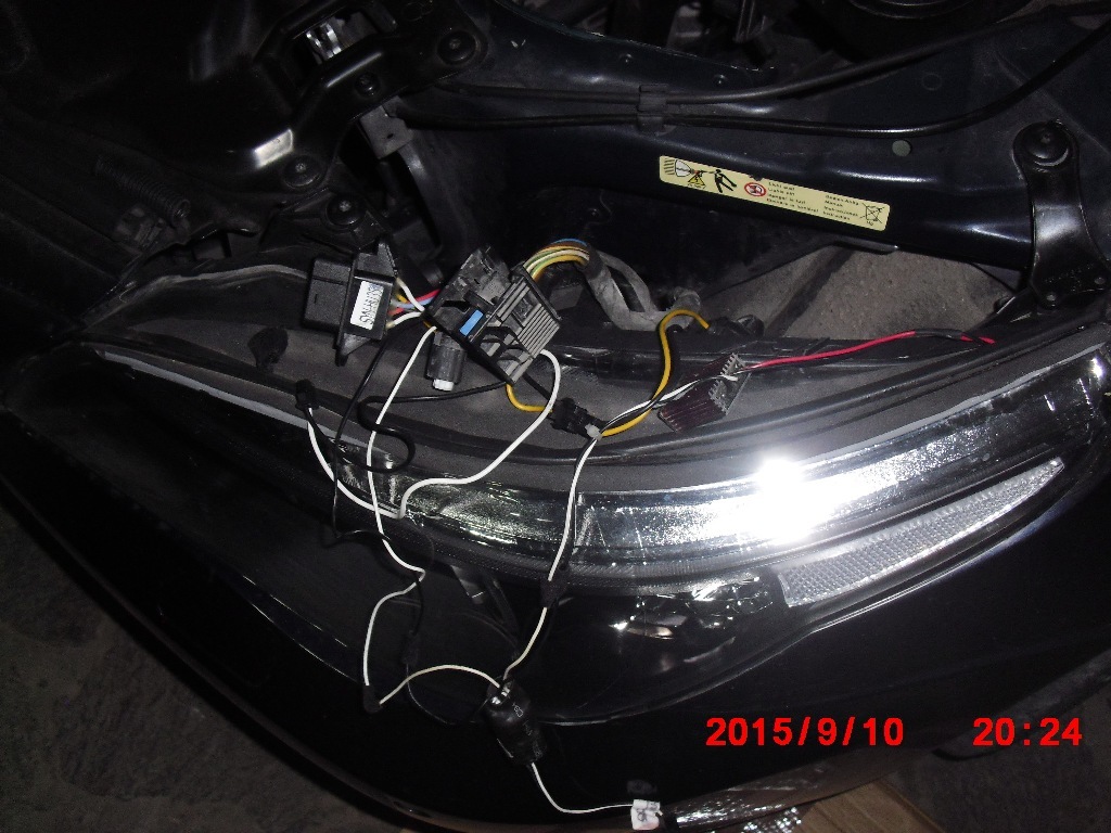

    Fari a led E60
    X @bmwmsport ti posto alcune foto xchè così vedi il connettore dei miei fari:
    Il connettore sx faro dx macchina.
    Nel connettore originale ho trovato il filo degli anabbaglianti é quello verde/giallo e poi quello delle posizione come avevi detto tu pin 4
    come vedi nella foto sotto i 2 fili bianchi sono le posizioni e prendono corrente da 2 posizioni ma non capisco non avendo lo schema perchè è collegato anche altro pin che non sò qual'è e a che serve con le posizioni accese se metto il cerca fase al pin 4 arriva corrente mentre all'altro arriva ma é come se ne arrivasse di meno
    poi il filo giallo sono le frecce il rosso e blu anabbaglianti ed abbaglianti ma se metto su A non si accende nulla invece di giorno dovrebbero accendersi solo le posizioni giusto quindi dal connettore originale dovrei sapere quale filo porta corrente alle posizioni di giorno
    :-k se hai lo schema puoi postarlo se no domani faccio le prove perchè ora essendo notte mi si accendono anche gli anabbaglianti ho messo anche una luce sul sensore sul vetro ma niente si accendono = a meno ché il sensore non si trovi da qualche altra parte ciao

    e il pin 4 e il filo anabaglianti.. dalla parte del connettore del faro... sono uniti? o il pin 4 resta vuoto ?

    No non sono uniti oggi di giorno ho fatto delle prove su Auto macchina in moto non arriva corrente sù nessun filo del connettore della macchina se metto la mano sul sensore si accendono quindi simulando il buio si accendono le posizioni e gli anabbaglianti forse a me non ha questa funzione delle posizioni sù A :-k
    Forse è così non lo sò :confused:

    nella tua vettura... non hai bisogno di codifica, la tua auto nasce con queste cose di serie.
    individua il filo posizioni nel faro, lo separi dal filo/fili a cui è unito, e lo colleghi al pin 4 della presa vettura.
    se così non si accende, è perchè hai registrato un corto nel modulo luci, e non viene erogata tensione.
