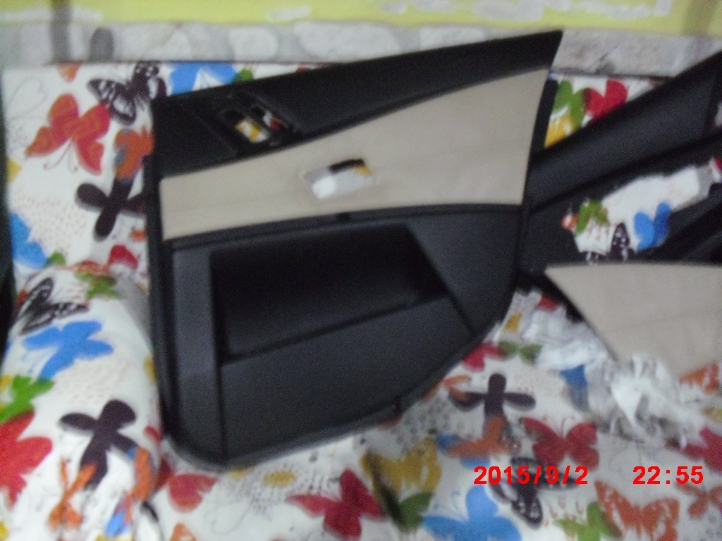

    Grazie non avevo capito certo che se già c'erano non li avrei certo spostati ma visto che li dovevo mettere ho pensato di metterli in questo modo :mrgreen:

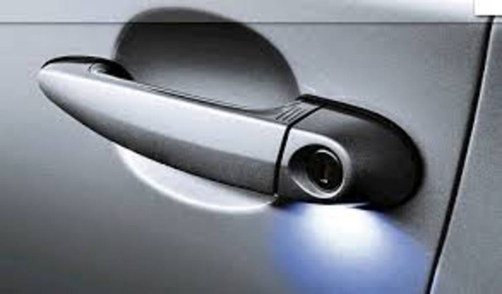

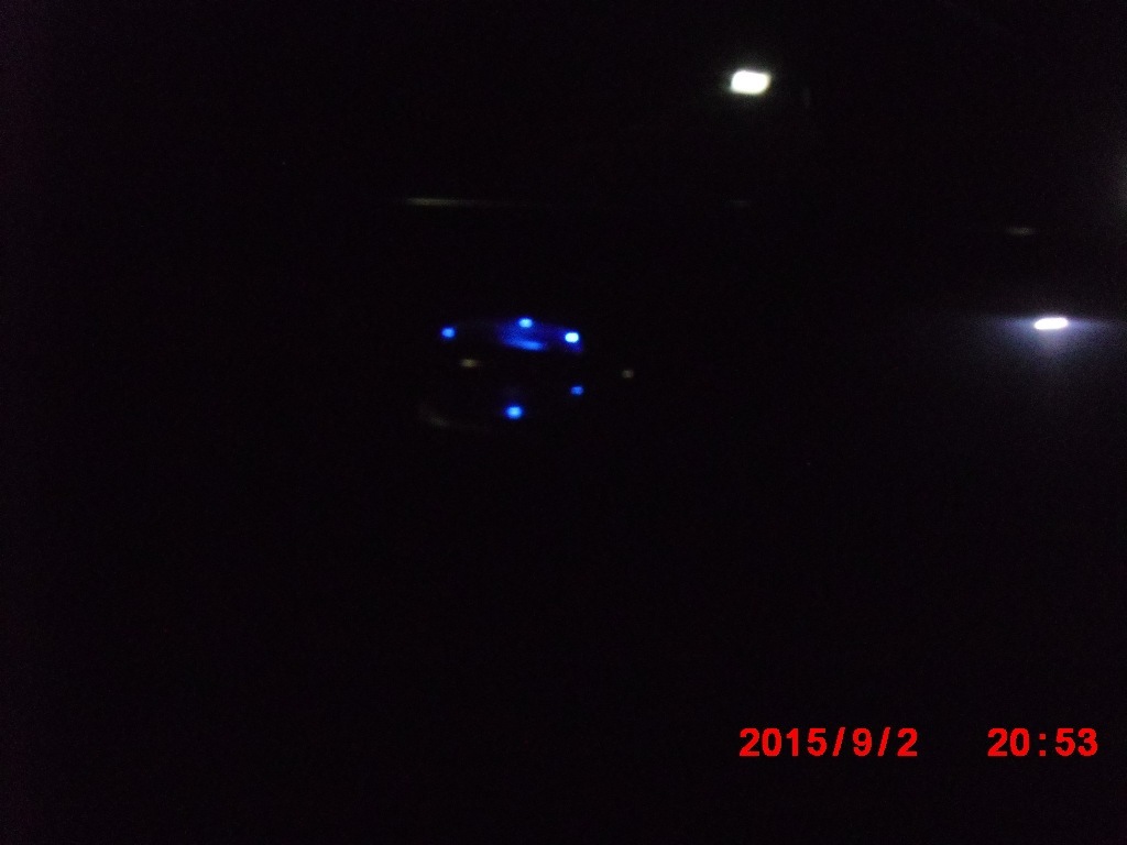

    Ecco una foto x darti un'idea di quello che volevo dire le luci bianche sono il retrovisore interno e lo specchietto il led chiaramente é uno solo dietro la maniglia e di giorno non si vede: :mrgreen:
    Un'altro passettino avanti: :confused:

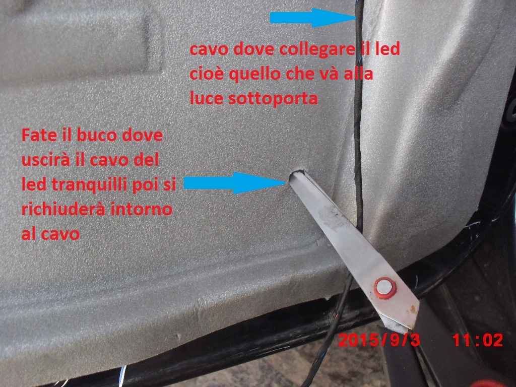

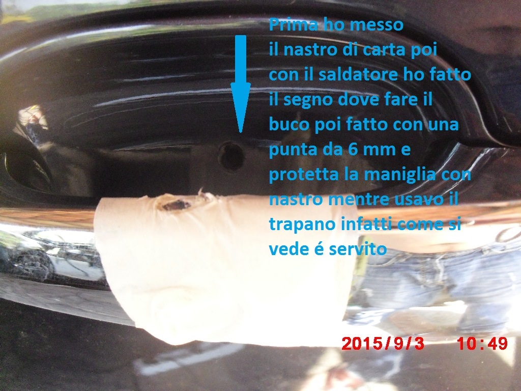

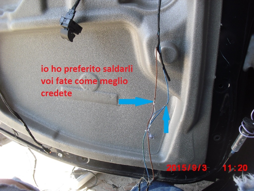

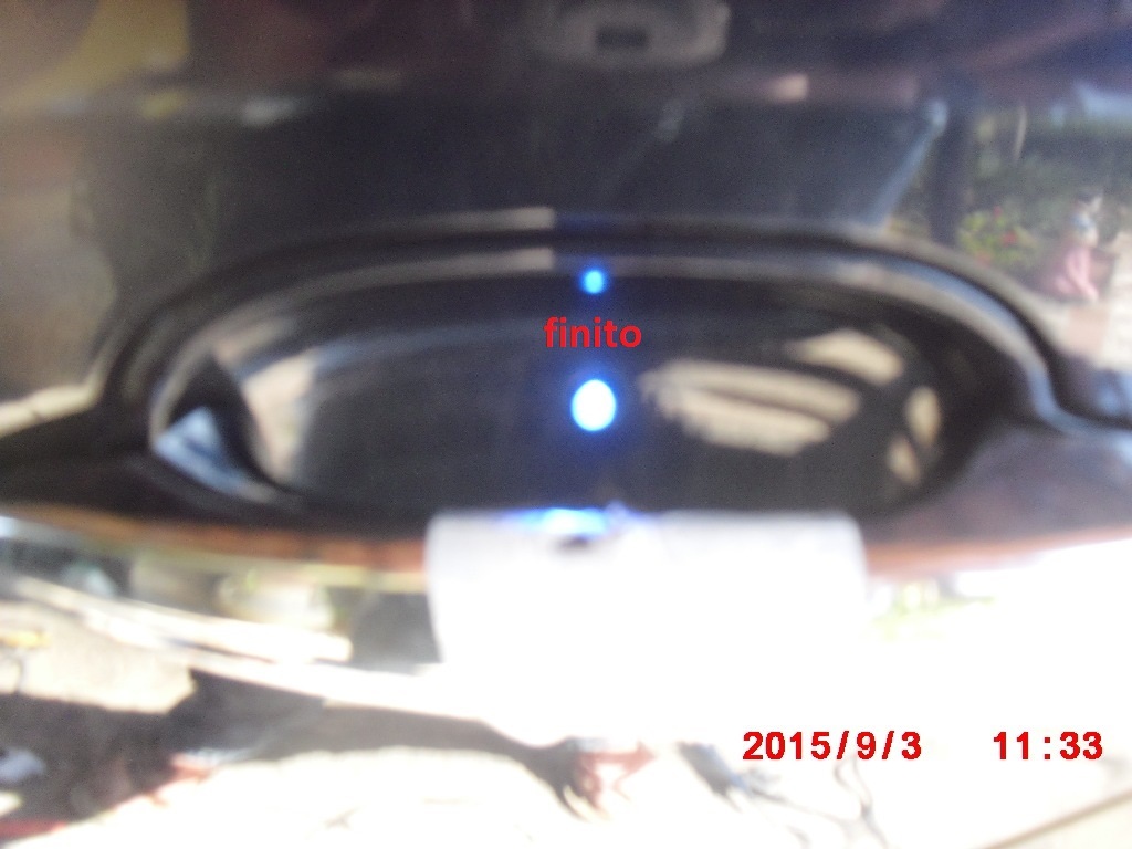

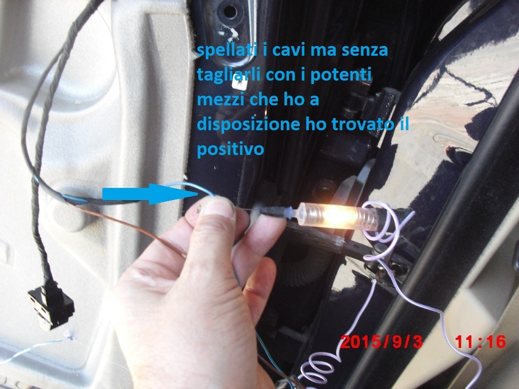

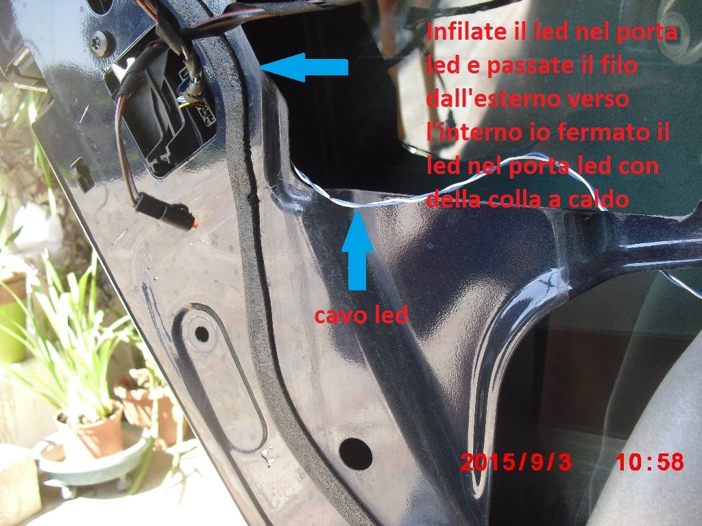

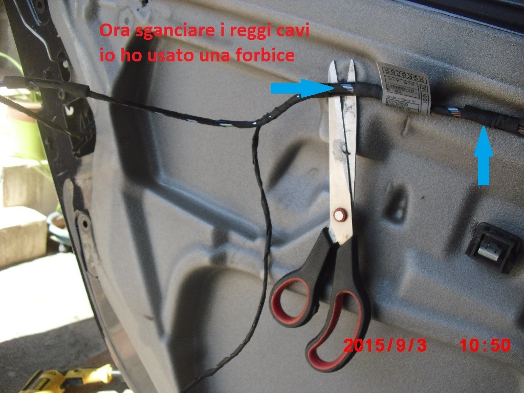

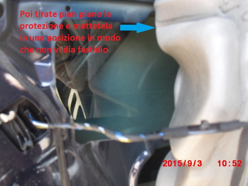

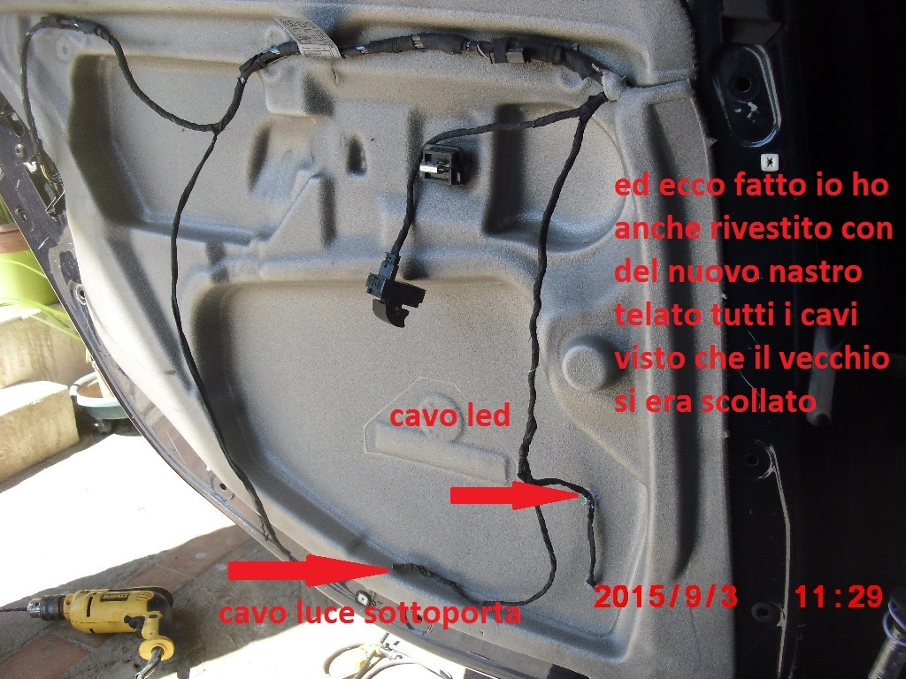

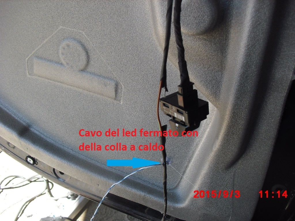

    Led maniglie esterne posteriori E60
    Led maniglie esterne E60 passo passo:
    :biggrin:

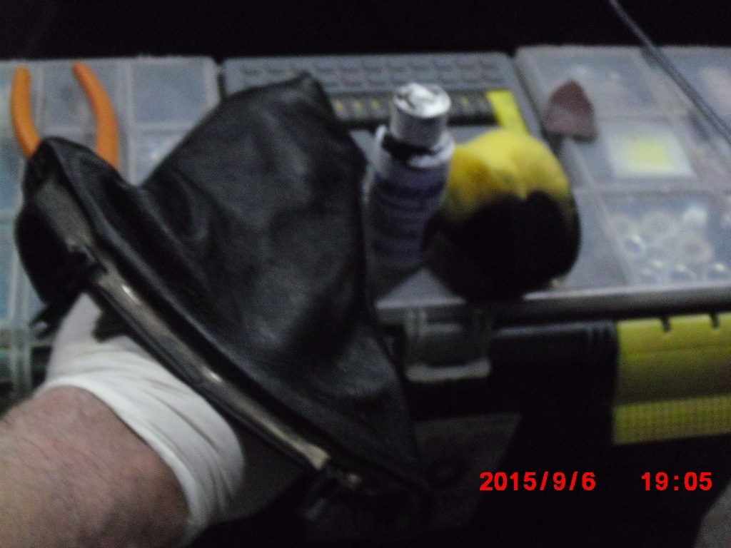

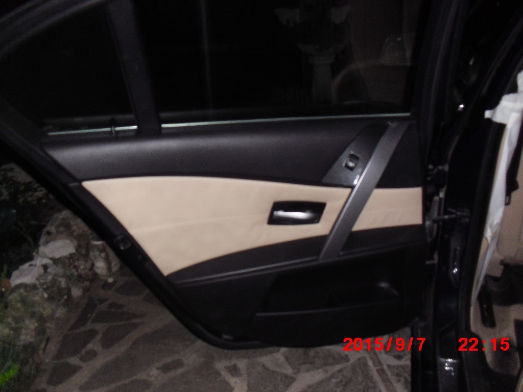

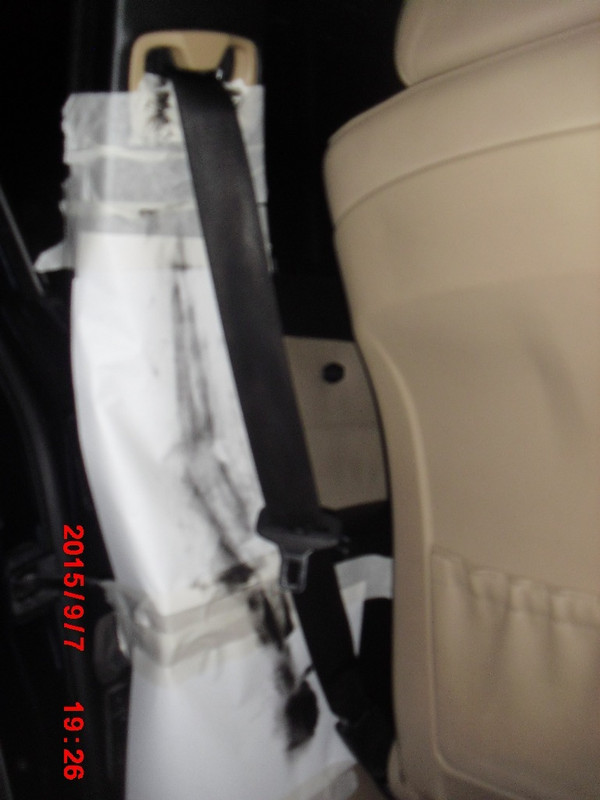

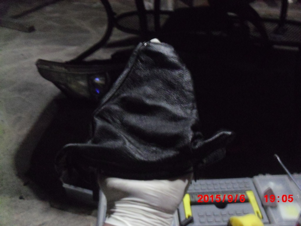

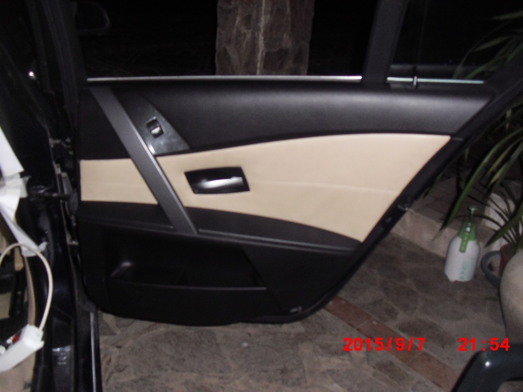

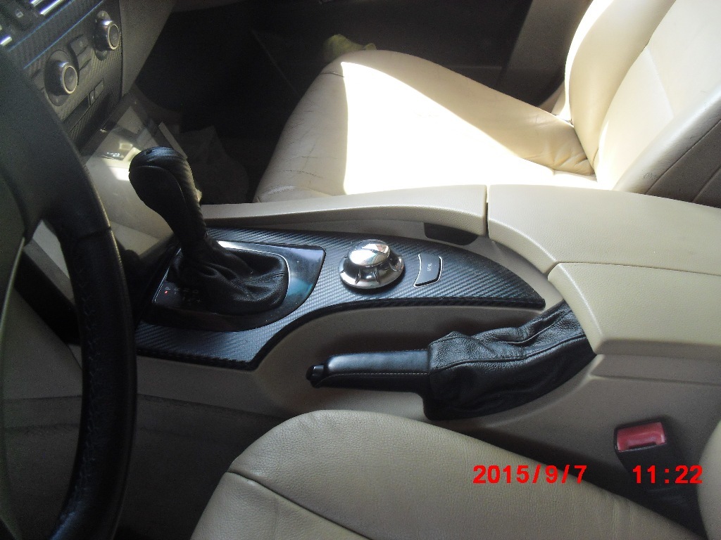

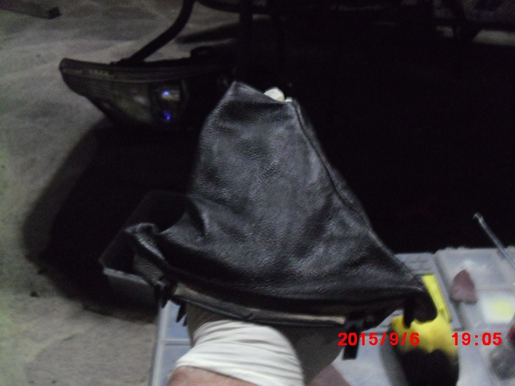

    Finito anche questo copertura pelle freno a mano da beige a nero:
    :biggrin:

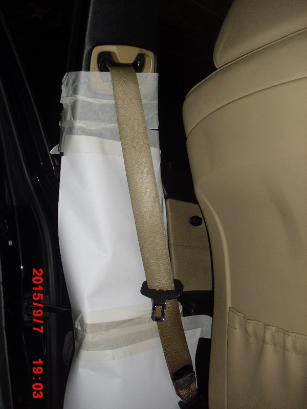

    Ora tocca a loro:
    ....continua :biggrin:
