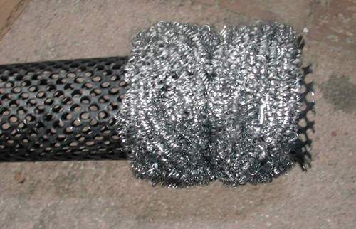

    visto che non cambia nulla, fai prima ad aprire il silenziatore originale (che si apre facilmente in 2 semigusci),e gli levi tutte la paratie metalliche,svuotandolo.
    poi ci infili un tubo forato come questo [​IMG]
    e riempi tutto intorno con lana di vetro [​IMG]
    richiudi e sei a posto (la differenza è che ti tieni in tasca qualche centone)
  6. (marzo)
    20.930
    4.216
    20 Marzo 2010
    1.763.613.961
    bmw E87 ex bmw E46
    deve venire una cosa del genere
    se ami il sound metallico tanto decantato per i silenziatori blasonati, sappi che si ottiene semplicemente avvolgendo il tubo con paglietta metallica prima di ricoprire con lana di roccia...
    i produttori non usano mica chissà quale tecnica aliena...
