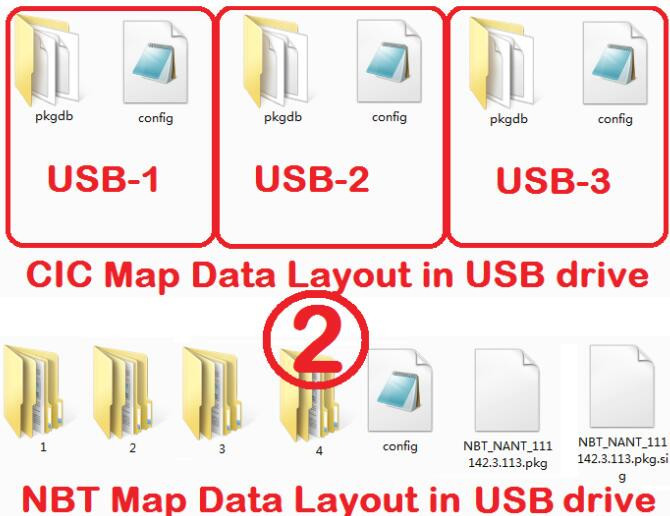

    Ho provato a scaricare gli aggiornamenti ma, purtroppo, sto sbattendo la testa nella ricerca, almeno, del giusto file.
    Io ho questa versione di mappe:
    Pensavo, quindi, di dover scaricare queste:
    Ovvero, quelle che mi sembravano corrispondere alla versione attualmente installata e che ho evidenziato in rosso.
    Una volta effettuato il download, la scompatto e mi trovo questo file:
    Lo apro e trovo:
    L'unica che posso aprire e la cartella e dentro c'è questo:
    Insomma...io non mi trovo le cartelle 1, 2,3,4,5 e i file, come descritto nei messaggi precedenti...
    Penso che quello che ho scaricato non vada bene, giusto?

    Le cartelle 1, 2, 3, 4 e 5 sono per le mappe Next, quindi quelle per NBT.
    Per il tuo, un CIC Premium, usa quelle che hai scaricato, copia tutto nella chiavetta e aggiorna:)

    Grazie nicor....copio solo queste giusto?

    Eh la certezza non c’è l’ho (ho un NBT) ma così, a intuito, metterei nella chiavetta sia pkgdb che config.nfm ;)
    Prova così, mal che vada non parte l’aggiornamento!

    è già stato spiegato con tanto di screenshot che riporto...
    sono sicuro di averlo già detto...

    Buonasera a tutti ragazzi. Dunque ho letto molti dei vostri post ma nn ho trovato come risolvere il mio problema. Oggi ho scaricato le mappe per il mio 530 f11 del 2011 mappe premium 2018/1.
    ho copiato come trovato nei vari post l'intera cartella PKGDB e il file config.nfm in una pen drive della kingstom da 32gb formatta FAT32. Inserisco la pennetta nel glovebox ma anche se attento diversi minuti il nav nn riconosce le mappe nuove. Come dovrei fare? forse utilizzo una pennetta sbagliata ecec. Ps: sono gia in possesso del codice di attivazione
