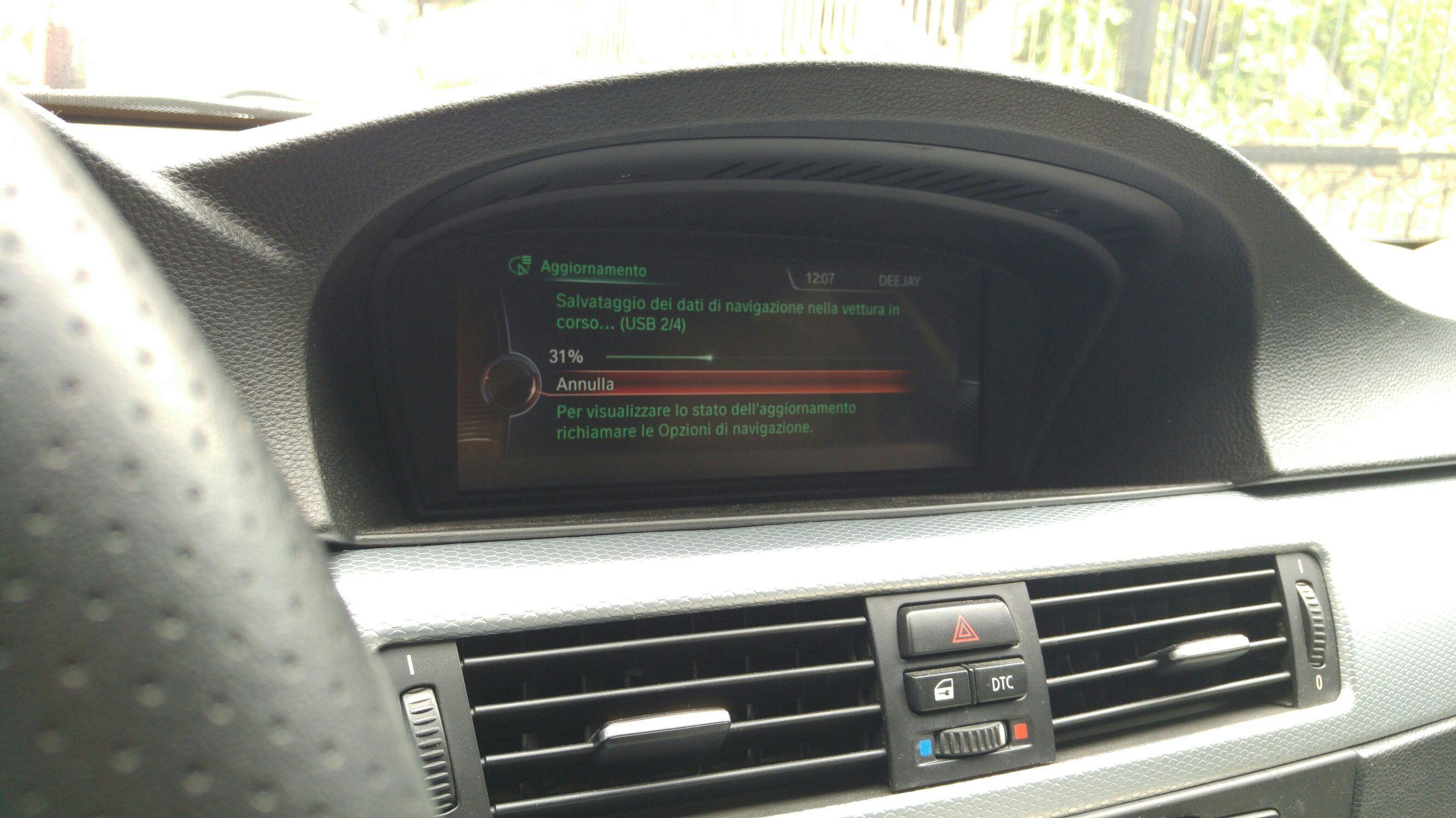

    Da dove si installano? Io ho l update automatico ma è sempre lento... Posso farlo via usb?

    bisogna innanzitutto avere il file delle mappe aggiornato ...
    poi con un codice , lo si può trasferire su auto tramite porta USB ...
    .. ho installato le next 2016-1 proprio 20 giorni fa ... ;) /emoticons/wink@2x.png 2x" width="20" height="20" />

    Ci può stare. Infatti sono passati da SWID_FscShort="00A90009 delle 2016-1 a SWID_FscShort="00A90027 delle 2016-2. Un salto di 18, come fosse un salto di 9 anni. Quindi il tuo FSC non è più valido. Devi crearne uno nuovo.

    Con il nuovo FSC a vita ho risolto anche io :) /emoticons/smile@2x.png 2x" width="20" height="20" />
