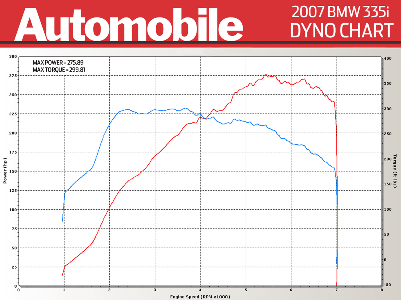

    Infatti la rullata che hai postato non è reale ma frutto di un approssimazione del software del banco rulli.
    Non esiste alcun motore al mondo che abbia un andamento linare come quello che hai postato tu. Nella realtà il motore ha sempre delle piccole variazioni che portano, come avete impropriamente detto, a dei buchi o seghettamenti, ma in realtà è proprio giusto che sia così.
    Per rendervi l'idea questa è una prova rulli senza alcuna approssimazione, ma reale di quanto registrato dai rulli.
    Tolto questo, luckye, quando sfrutti la macchina, il range tra i 1000 e i 2000 giri, te ne fai una benemerita cippa. Per cui, nel 99% delle condizioni lui ha SEMPRE un notevole surplus supplementare di potenza e coppia erogata.
    Avere tonnellate di coppia in più a basso numero di giri è buono solo per bruciare frizioni, stressare oltremisura le trasmissioni e quant'altro.
    La mappa che ha fatto sul 123d mi sembra molto buona e corretta.
    Inoltre, a basso numero di giri, avendo il FAP, non si può anticipare più di tanto il gasolio, pertanto i risultati sono perfettamente nella norma.
