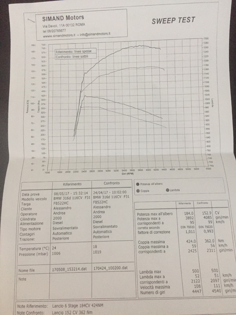

    Mappa+modulo
    Questo è il confronto con la mappa di tt.
    Come vedi il lavoro era stato fatto a metà...[emoji6]
    I display ora segnano bene...circa 130 kw ed arriva a fondo scala (400 nm) per la coppia, quindi sono abbastanza precisi direi..
    Ho un altro file con le potenze alla ruota e la dissipazione ma in PDF ora non riesco a caricarle.
    Comunque in sintesi partivamo da circa 96 cv alla ruota per là stock, poi erano 125 con la mappa tt ed infine 150 per la mappa appena fatta.

    Occhio che secondo me ha giocato troppo con il "fattore di correzione" per tirare l'acqua al suo mulino.. guarda caso l'ha buttato giù per la rullata da 152 CV e quella da 121 CV per poi tirarlo su con quella da 184 CV (e le condizioni atmosferiche non mi sembrano così cambiate)
    Ma lascio la parola ai più esperti..

    Io vedo solo che la potenza persa da stock è 24 cv.
    Quattro ore dopo a macchina mappata è 34 cv.
    Forse si sono zavorrate le ruote, forse il banco è fasullo, forse qualcuno si crede di essere più furbo di altri.
    I 130 Kw segnati dai display sportivi corrispondono a circa 176-177 cv, che credo a questo punto sia il dato più attendibile, ed in linea con gli incrementi in piena affidabilità che si ottengono con mappe correnti del B47 16d/18d.
    Ultima modifica di un moderatore: 9 Maggio 2017

    Come hanno detto tutti ( e come feci io a suo tempo ), la strada è l'UNICA vera affidabile.
    Quindi ti metti sempre nello stesso identico tratto di strada (possibilmente con temperature non troppo diverse) e ti fai il lancio e cronometri.
    80-120 è troppo corto non ci fai niente, a momenti lo usavo con lo scooter preparato..
    100/200 è il top li vedi davvero le differenze, oppure almeno almeno un 70/140 come ti hanno detto...
    Il banco può essere sballato, possono taroccarlo....la stessa tirata nello stesso tratto di strada cronometrata non mente...

    Ragazzi non so che dire, alcuni tecnicismi per me sono arabo..
    Penso tuttavia che adesso l'auto vada meglio della prima mappa ed i display segnano tutta la coppia e la potenza. Non ho potuto ancora testare l'auto per bene, oltre al fatto che la centralina si deve adattare.
    Mi riservo nuove considerazioni dopo i test su strada..

    Il fatto che nella prima rullata la temperatura esterna fosse 18 gradi e nella seconda 24 può influire la scelta del fattore di correzione?

    Adesso notevole potenza in più sicuramente c'e'.
    Se la mappa è fatta in maniera decorosa, e credo che lo sia (cv più o cv meno non contano - le mappe per i B47 adesso cominciano a essere abbastanza frequenti) il comportamento dell'auto dovrebbe essere di molto cambiato in meglio.
    Lascia perdere i banchi taroccati e le rilevazioni cronometriche che alla fine lasciano il tempo che trovano, le nostre non sono macchine da corsa sulle quali ricercare l'ultimo decimo di secondo, ma sportiveggianti vetture piacevoli da guidare.
    E con il 50% di potenza e coppia in più credo che ora tu dovresti essere ampiamente soddisfatto.
    Sarà il tuo piacere di guida l'unico vero rilevamento utile, lascia perdere tutto il resto.

    Il fattore di conversione influisce sulla potenza finale, serve per ricondurre ad uno stesso standard di temperatura e pressione barometrica rilevazioni fatte in tempi e luoghi diversi.
    Sei gradi non è tantissimo su rullate a 4 ore di distanza.
    Il taroccamento in genere si fa con la potenza dissipata.
    Ho visto Fiat 500 con più di 60 cv di potenza dissipata nella trasmissione, ma fatemi il piacere.
    E che c'ha una Panda attaccata ai semiassi....

    Anche a me il fattore di correzione non convince, non perchè sia (o possa essere) manipolato (in genere le correzioni avvengono automaticamente attraverso la lettura dei fattori di pressione atmosferica ed umidità), ma molto più semplicemente perchè la norma DIN 70020 sembrerebbe essere la meno precisa al variare delle condizioni ambientali, e che generalmente mostra valori più alti (potrebbe esserne dimostrazione il dato da stock).

    Però considerate che la rullata stock e quella da 180 cv è stata fatta nello stesso giorno, come detto a 4 ore di distanza, mentre quella da 152 cv era stata fatta due settimane prima con la vecchia mappa.
    Ad ogni modo il team di Simand mi è sembrato chiaro e corretto, non andando a toccare valori di rail e turbo come forse avrebbero potuto fare altri per prendere cavalli facili.
    Tra l'altro mi ha detto che abbiamo ancora un margine di miglioramento se cambiamo l'intercooler. Però sinceramente ieri sera tornando a casa mi sentivo soddisfatto quando schiacciavo il pedale (sempre in relazione al fatto di avere un 316) e questo basta credo a farmi dire che il lavoro è stato fatto bene.
    Se mi avesse detto che i cv erano 175 o 177 a me sarebbe stato bene lo stesso perché già dall'inizio non mi sono state fatte promesse con numeri da raggiungere. Forse anche per questo non vedo motivi per mentire da parte loro.
    Bando comunque alle chiacchiere , domani la prendo per andare fuori e vediamo che tempi riesce a fare..

    Il fattore di correzione ragazzi è, in misura percentuale, variato del 1.7%
    Se consideriamo che la prima prova si è svolta a 24° e la seconda prova a 18° direi che il fattore di correzione è stato applicato a regola d'arte secondo la norma di riferimento ed il software del banco funziona perfettamente.
    Il fattore di correzione serve per compensare la temperatura esterna ed è pari ad 1 per una temperatura ideale di riferimento di 22 o 21.5 ora non ricordo perfettamente, e sale e scende al salire/scendere della temperatura.
    Ipotizzando 100cv rullati, con fattore di correzione 1.1 avrei 110cv, con fattore di correzione 0.9 avrei 90cv, questo serve per rendere il più possibile confrontabili le prove anche al variare della temperatura esterna, per cui bisogna fare riferimento esclusivamente al valore riportato (corretto secondo norma DIN) e non stare troppo a guardare gli altri numeri.
    Non ci sono tarocchi per intenderci, i risultati tra l'altro mi sembrano attendibili.

    A parte i dubbi espressi sulla norma DIN 70020 abbondantemente superata, quel che mi sembra un po' elevato (rispetto a qualsiasi altra rullata vista) è il valore di coppia, ma come ho detto e ripeto, non credo ci siano tarocchi.

    E come spieghi la potenza persa, da stock 24 cv e da mappata 34 cv?
    Come si spiegano i 10 cv ballerini?
    Non certo col fattore di conversione...
    Non credo si siano appesantite le ruote o l'albero motore.
    Io credo che il valore complessivo della mappa ci sia, incrementato però un pochino.

    Signori, il rendimento di trasmissione è una costante.
    Se si esprime come rendimento di trasmissione globale un valore di 0.9 (cioè 10% di potenza dissipata) appare ovvio come all'aumentare della potenza erogata cresca in egual modo la potenza assorbita.
    Quindi la differenza è semplicemente dovuta al fatto che prima la vettura erogava 150cv, ora 184cv.
    [MENTION=7473]tretrecinque[/MENTION]: il 2.0d BMW 190cv eroga 400 Nm di coppia limitati elettronicamente.
    Non ci vedo nulla di anomalo in questa rullata.

    Bene sono contento di leggere un parere da chi fa questo di mestiere..
    L'auto spinge in modo diverso rispetto alla mappa da 152...ne ha di più, allunga meglio...non so come spiegare questa sensazione.
    Vi ho postato anche il video della rullata proprio per capire meglio se ci fossero state anomalie.
    Avendo avuto a che fare con due diverse aziende posso solo dire che quest'ultima mi ha dato delle spiegazioni plausibili e mi ha fatto vedere il laboratorio con il pc e l'attrezzatura su cui lavorano.
    Non si tratta di nulla di precaricato ma tutto viene svolto lavorando su tanti parametri di cui ora neanche ricordo i nomi
