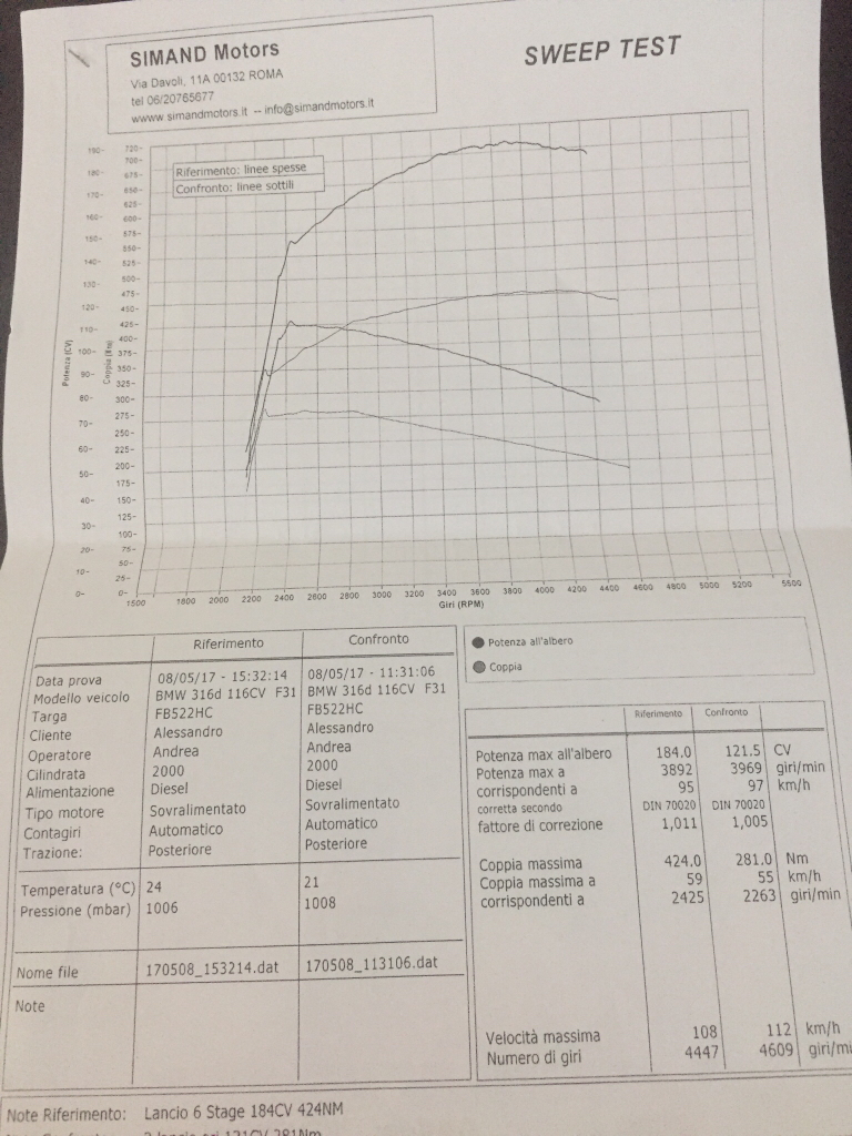

    Appena posso vi carico il grafico del prima e del dopo, dato che avevo riportato l'auto stock. Partiamo da 120 cv circa da originale e siamo arrivati a circa 184 con la mappa. Alla ruota sono circa 150.
    E questi sono i dati sulla carta, poi vedremo la strada...
    Il dato che ho apprezzato è stato il modesto incremento della pressione turbo e rail, avendo lavorato il meccanico su molte altre variabili..

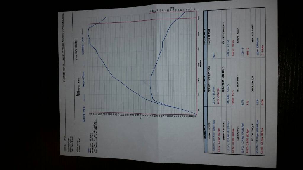

    Confronta con questo. 100 hp a 2200 giri ci sono in tutti e 2 i grafici o mi sbaglio?poi tirando la potenza aumenta ovvio . [​IMG]

    Comunque mi sembra esagerato per un 316d. Per prendere 65 hp e 140 nm devi fare modifiche meccaniche.

    Credo che te l'abbiano scritto una decina di volte che il 316 è identico al 318.. quindi non parliamo di un incremento di 65 cavalli

    I dati sono in linea con le potenzialita' del 16d, che e' uguale al 18d, quindi 184 cv e 424 Nm per un B47 ci puo' stare tranquillo
    Riprova definitiva la strada e le tue sensazioni.
    Ma sarebbe utile anche sapere, per sicurezza, le potenze alla ruota stock e mappata, e cosi' confrontarle con la potenza persa che ti ha rilevato lo stesso banco con l'altra mappa (teoricamente dovrebbero essere se non uguali, molto simili, anche considerando l' estrema aleatorieta' di ogni rilevazione al banco e relative conversioni).
    Curiosita', che dati riportano i display sportivi?
    In genere sono abbastanza precisi...
