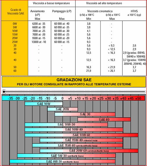

    lo 0-30 non è più denso. è semmai più fluido .
    il primo valore (W) indica la viscosità a freddo, il secondo a caldo
    uno 0w-30 è sempre più liquido di un 5W40, si a caldo che a freddo.

    Ti ringrazio per la tabella ora tutto piu chiaro ;) /emoticons/wink@2x.png 2x" width="20" height="20" />
    con la seconda cifra vedo che non ci sono problemi e si allinea al effettivo grado di temperatura w30 = +30 gradi, mentre col primo numero ho trovato molta confusione dato che se é w0 pensavo che coprisse fino e non oltre i -0 gradi e un w5 ad un -5 gradi ... A quanto pare non é cosi :) /emoticons/smile@2x.png 2x" width="20" height="20" />
