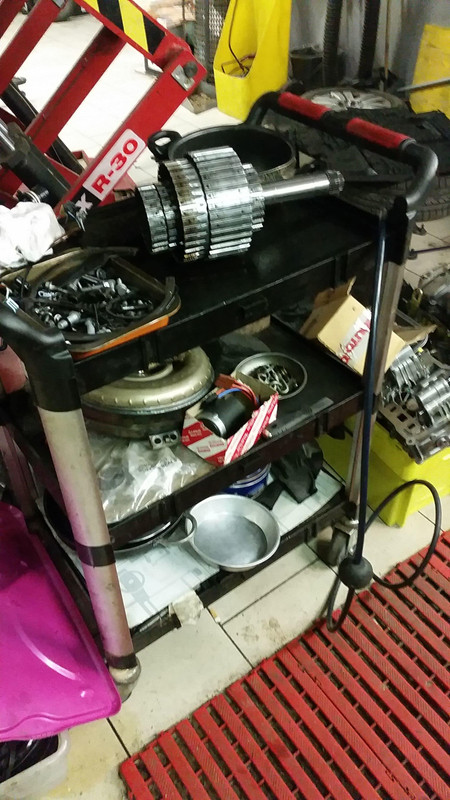

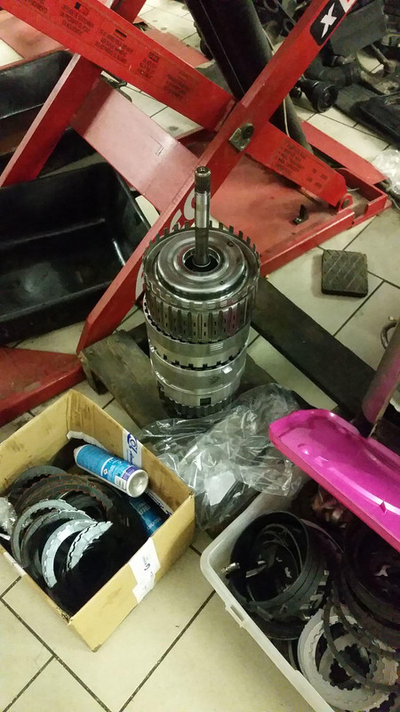

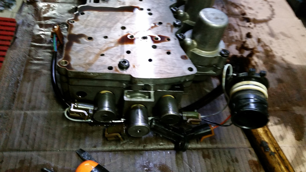

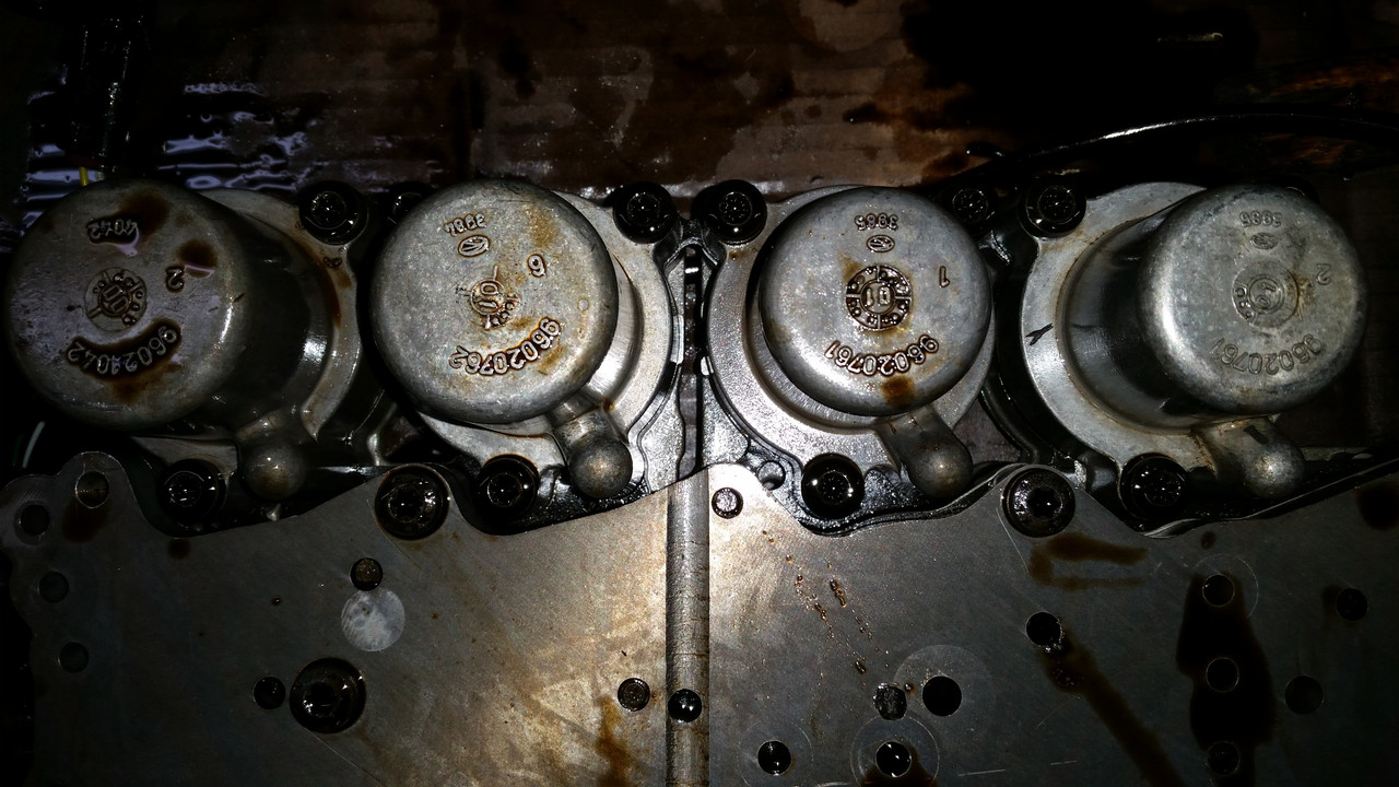

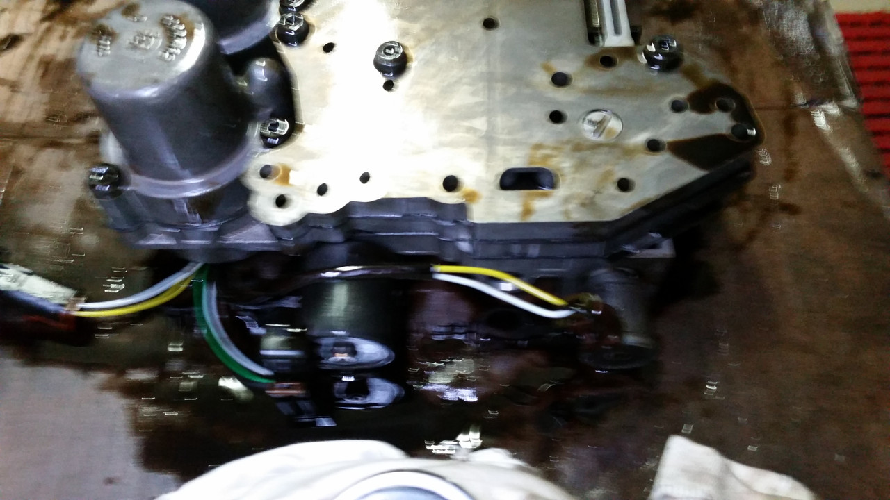

    queste sono alcune foto della meccatronica GM di una x3 che ho revisionato integralmente nel 2015, appena mi capita ve ne faccio di una zf

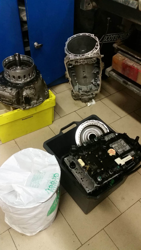

    mentre questo è un cambio ZF sempre dei nostri che aspetta i ricambi tutto smontato. Non fate caso alla meccatronica nel cesto nero che è mercedes... ne avevo abbastanza aperti quel giorno.
