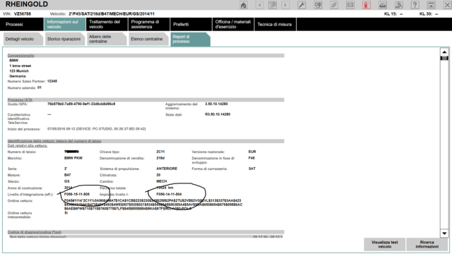

    Il profilo memorizza le impostazioni come temperatura etc.
    L'aggiornamento è quello che viene fatto in BMW per appunto "aggiornare" i software delle varie centraline vettura correggendo eventuali problematiche e modificando i settaggi come ad esempio per il clima che adesso memorizza l'ultimo stato di funzionamento mentre prima non lo faceva o in parte.
    Pertanto se la tua vettura non ha l'ultimo aggiornamento quando spengi il motore con clima OFF al riavvio lo ritrovi in ON con le impostazioni del profilo (esempio 22° + AUTO + velocita max 3 etc.).Lo stato di aggiornamento vettura si vede solo con il diagnostico.
    Sotto ti posto la mia diagnosi che ho fatto con Rheingold dove puoi vedere l'I-Level della vettura prima e dopo l'aggiornamento:

    grazie mille, vedrò se aspettare il primo tagliando o andare subito
