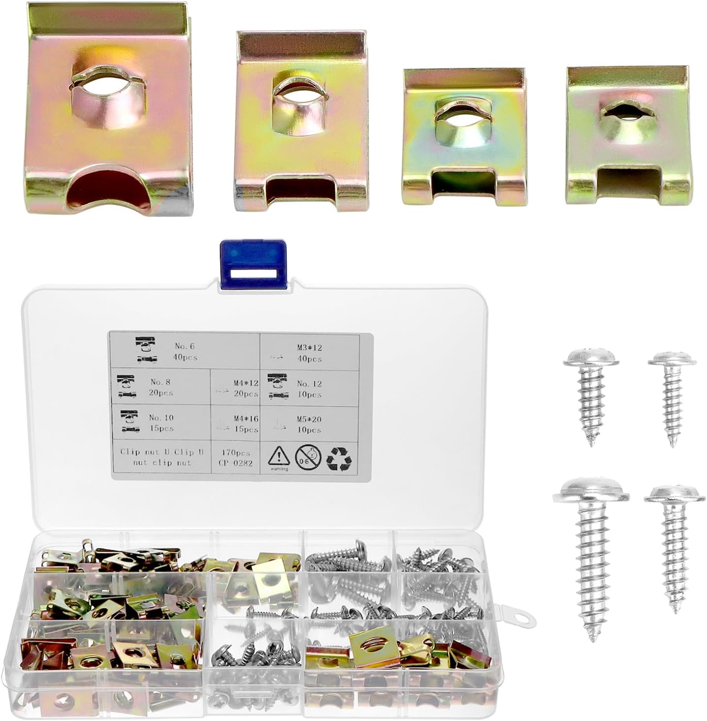

    Alternativa ai rivetti (più rognosi da rimuovere, in caso) sono le clip ad U:

    Nel pannello portellone al centro inferiore hai lo sportello porta triangolo? Se si potresti sfruttarlo per agevolare inserimento delle clip o cambiando tipologia di viti, di un dado
