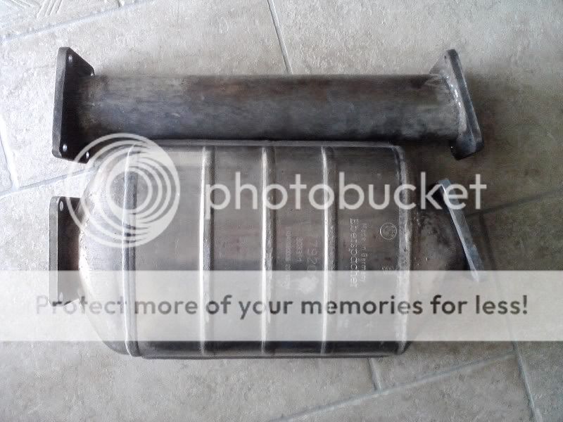

    La rimozione del Dpf e sostituzione con un tubo è una semplice operazione "fisica", 4 bulloni per flangia da entrambi i lati, che nel 218 cv non porta a nessun problema diretto; c'è un solo sensore, a monte, che rileva l'eccesso di contropressione dei gas di scarico (data da un inizio di intasamento, riportata in ecu con gli errori 480A e 481A, a memoria) e attiva la rigenerazione.

    Io ho sostituito il dpf (quello a centro vettura) con un tubo (foto by German):
