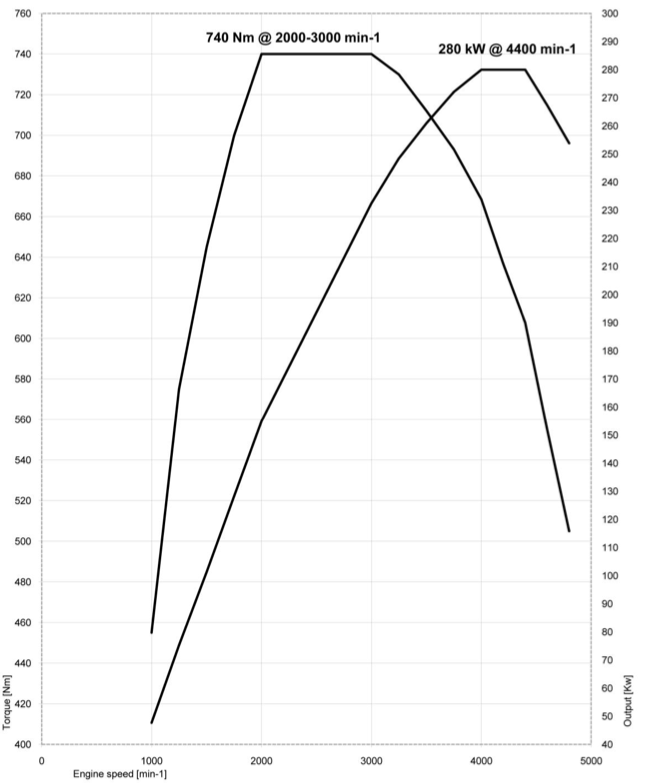

    Eccole. Non capisco perché sia segnato trazione integrale[-Xma eccole:
    Files Allegati:

    Ti faccio i complimenti, se veramente il tuo lavoro è il falegname e non hai studiato indirizzi industriali od università, ti dico che sei andato a segno, questi concetti che hai espresso sono esatti!
    Anche tu hai colpito nel mirino, come diceva l'utente che ho sopra citato, avete espresso concetti giusti, infatti una mappatura come hai detto giustamente, solo i costruttori possono effettuare tale lavoro, pensa solo che per gestire una curva sui tempi ci vorrebbero almeno le specifiche tecniche del singolo iniettore, per non parlare della lunghezza dei condotti e le perdite di carico.
    Vedrai che ti avranno messo la macchina sui 4 rulli, è un metodo di sincronizzazione\simulazione dei banchi prova frenati per ricreare più fedelmente la strada.
    Comunque a primo impatto la mappa, se fatta da un privato che lo fa per hobby e niente di più è discreta, invece dato che è fatta da un'azienda professionista ti devo dire che è pessima e ti spiego il perchè;
    Lasciando perdere, come ti ho accennato prima, del valore puro di coppia e cavalleria, Vi faccio notare a tutti quelli che seguono la discussione che la differenza sta nell'erogazione.
    Partiamo prima dalla coppia:
    L'utente ha chiesto che la coppia fosse abbassata per esigenze sue, notiamo però che in realtà la coppia tra la versione originale e quella modificata è cresciuta anche hai regimi più bassi, ma se guardate più accuratamente anche se la coppia è stata aumentata il picco massimo è traslato di oltre 500 rpm rispetto all'originale e nella fase di "perdita di coppia" tende ad avere una discesa più ripida invece di essere più lineare come nell'originale, questo identifica che il rapporto tra il carburante iniettato non è sufficiente a mantenere una coppia costante all'aumentare dei giri.
    BMW, va ammesso, ha degli ingegneri con i controfiocchi rispetto alla concorrenza poichè, anche se si nota molto di più sui motori di grossa cilindrata, sono riusciti ad ottenere una linearità impressionante nell'erogazione dei loro motori diesel.
    Allego uno screen più esaustivo:
    Mi dispiace per la risoluzione dovrebbe essere un po' più lunga l'immagine.
    Passiamo adesso alla cavalleria che all'effettivo è la prova del 9:
    Se notate il valore di picco nella tabella noterete che la potenza massima originale è intorno ai 3900 rpm dove invece quella modificata arriva a 3500 rpm.
    Ricollegandomi alla coppia, per i meno avvezzi, coppia e potenza sono collegate, all'aumentare dell'una aumenta l'altra, ma la domanda nasce spontanea, perchè essendo aumentata la coppia ed essendosi traslata di 500 giri più in alto, la potenza non ha seguito lo stesso andamento?
    La risposta è che la centralina ha dei limiti di accuratezza decisi dal costruttore sopra i quali viene riutilizzato o interpolato l'ultimo valore in tabella, essendo la macchina gestita da controllori PID e per ovvie ragioni meccaniche il motore ha bisogno di più energia all'aumentare dei giri; quindi non avendo un dato sufficiente ad aumentare ulteriormente la potenza, essa cala; così il motore ha perso non solo allungo dopo tale soglia ma anche ben 500 giri rispetto all'originale (in termini elettronici un 10% di pedale utilizzabile o forse di più) e quasi 1000 Giri di potenza realmente sfruttabile (regime massimo 4400).
    Per ovviare a questo problema, spesso leggendo un file modificato, ci si imbatte in preparatori che hanno incrementato talmente tanto i valori, da aver annullato l'effetto della gestione PID, di solito si trasforma in fumo nero ad alti carichi, dico di solito perchè alcune turbine riescono ad isolare questa anomalia, nascondendola.
