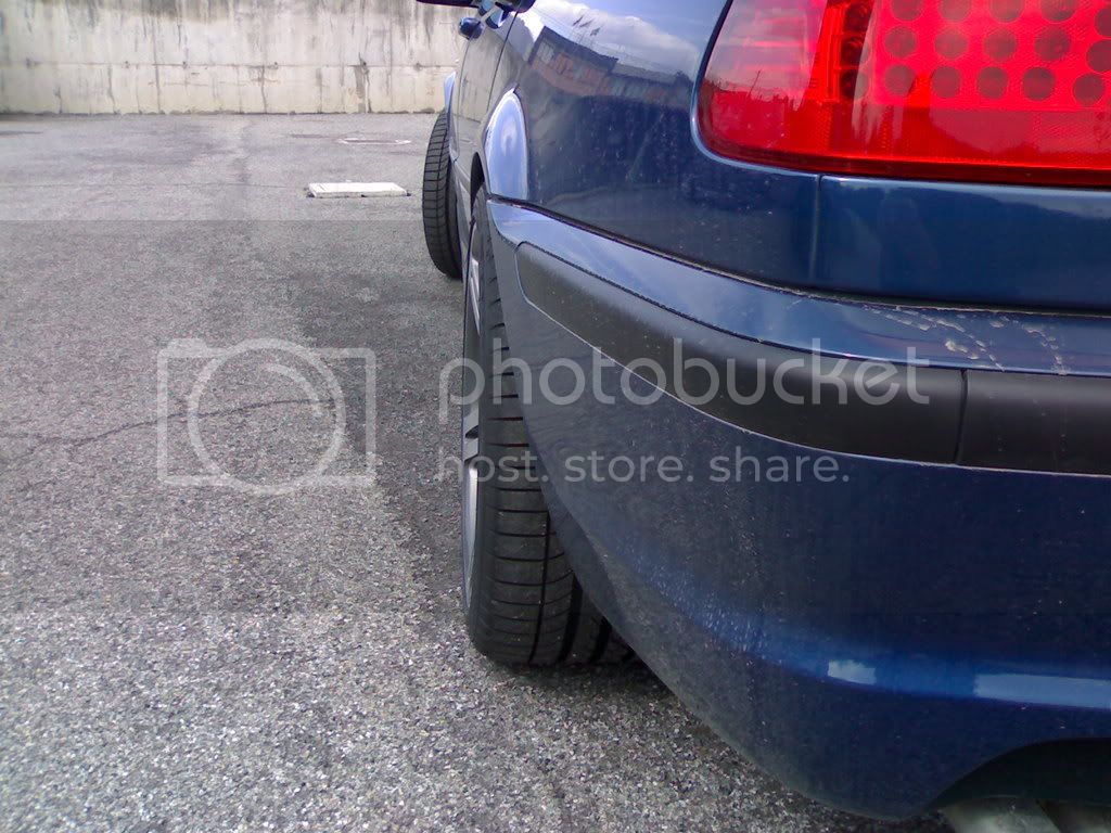

    proprio quello che si dice "essere a filo"!! :cool:

    ...l'effetto è molto simile al mio...

    Bella stanno proprio bene!=D>
    Mi piacciono proprio, t'invio un pochino, anch'io voglio il canale da 9!
    Ma tu come hai sistemato il bordino?
    Si sono poco più a filo dei miei!

    Veramente belli...sono andato a prendere l'auto oggi in carrozzeria, mi ha preso 60 Euro e non ha voluto piegare il bordo, ha detto che era troppo rigido e si rischiava che si vedesse fuori...ha quindi tagliato, stuccato e colorato dall'interno. Speriamo bene, appena posso la proverò su in 4

    scusa rochester, ma tu hai il canale da 8,5 ET37 e monti le 255, giusto?

    guardando le foto cosi in sequenza noto che con il canale da 8 ET34 il cerchio sta piu in fuori rispetto al canale da 8,5 ET37!??!?!? e che cmq neanche con il canale da 8,5 la gomma sta bella stirata come sta nel canale da 9!!
    cosa ne dite?

    In effetti le 255 calzano propio al limite sugli 8.5 figurarsi sugli 8 io ho preso i 9 perchè era da tanto tempo che volevo quelli.
    Per il bordino appena ho mezza giornata lo "flessibilo" via ho gia segnato con un nastro adesivo dove tocca e dove perciò bisogna tagliare.

    il canale da 9 ha ET40 vero? ma il problema del canale da 8,5 non è tanto come calza la gomma, che piu o meno e come nel canale da 8 ma almeno il canale da 8 sta piu in fuori...
    ora, sinceramente che mi ero convinto di cambiare e metter l' 8,5 mi sa che mi tengo l'8 oppure vado per il 9....

    Non capisco cosa stai dicendo, più è largo il canale più "esce" dalla mezzeria poi in base all'ET si sposta internamente o esternamente perciò come puoi dire che un canale 8 sta più in fuori di un 9, per assurdo un canale da 6 con un ET basso potrebbe sporgere più dei miei.

    I miei sono 8x18 et 34 le razze escono che è uno spettacolo perche il cerchio è piu stretto. cmq se carico la macchina dietro tocca. Ho provato a battere i parafanghi e ora tocca solo quando guido allegro in 5.

    sicuramente piu aumenta il canale piu il cerchio sta fuori.. ma la gomma (il battistrada per intenderci) con il cerchio da 8,5 ET 37 sta piu in dentro... se guardi la macchina da dietro le gomme sono piu in dentro, di ben 3mm!!

    E' solo un impressione dovuta alla prospettiva!
    La ruota posteriore è più esterna di quella anteriore!
    I 255, certo che li monto al post! MA non sono tiratissimi!
    Comunque il concetto di prendere dei 9 anzichè degli 8,5 lo dico da sempre! Tanto per quello che tocca!

    8,5 ET 37
    9 ET 40
    giusto??

    9 et40, non è detto!
    altri che ho visto sono 9et35!
