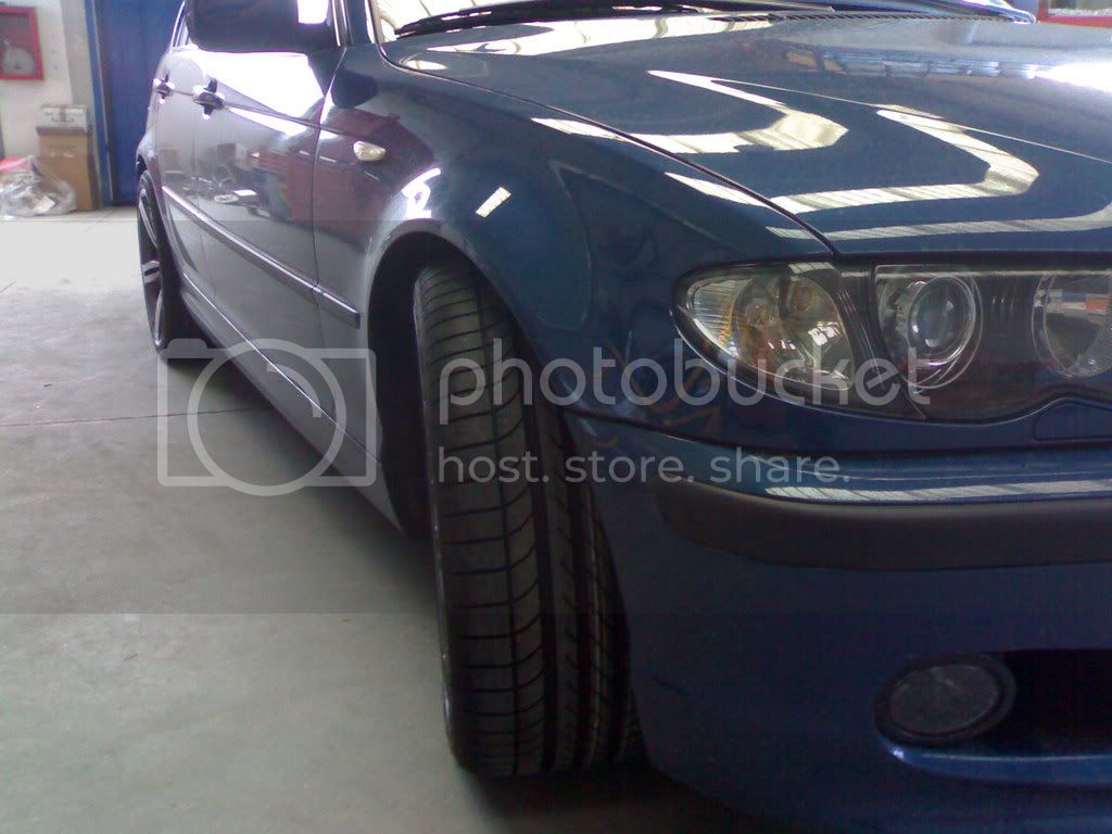

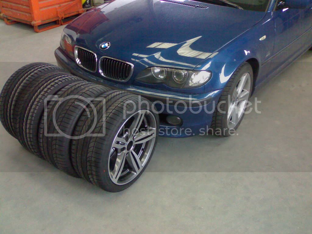

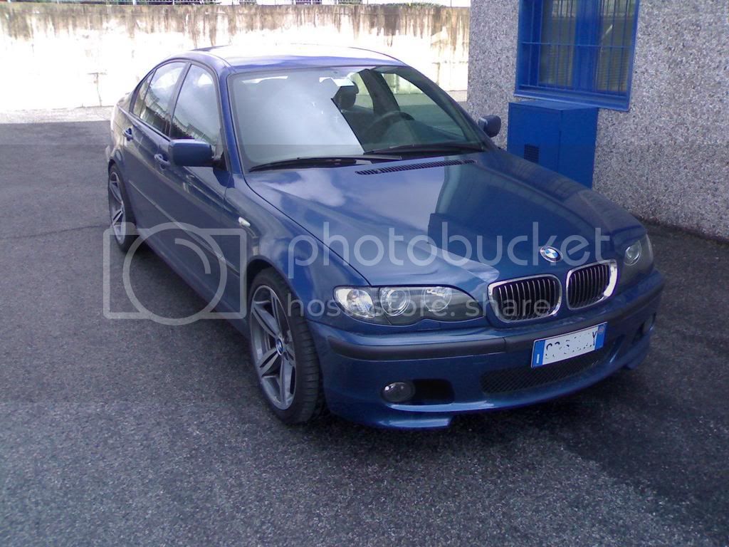

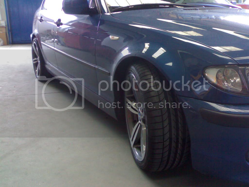

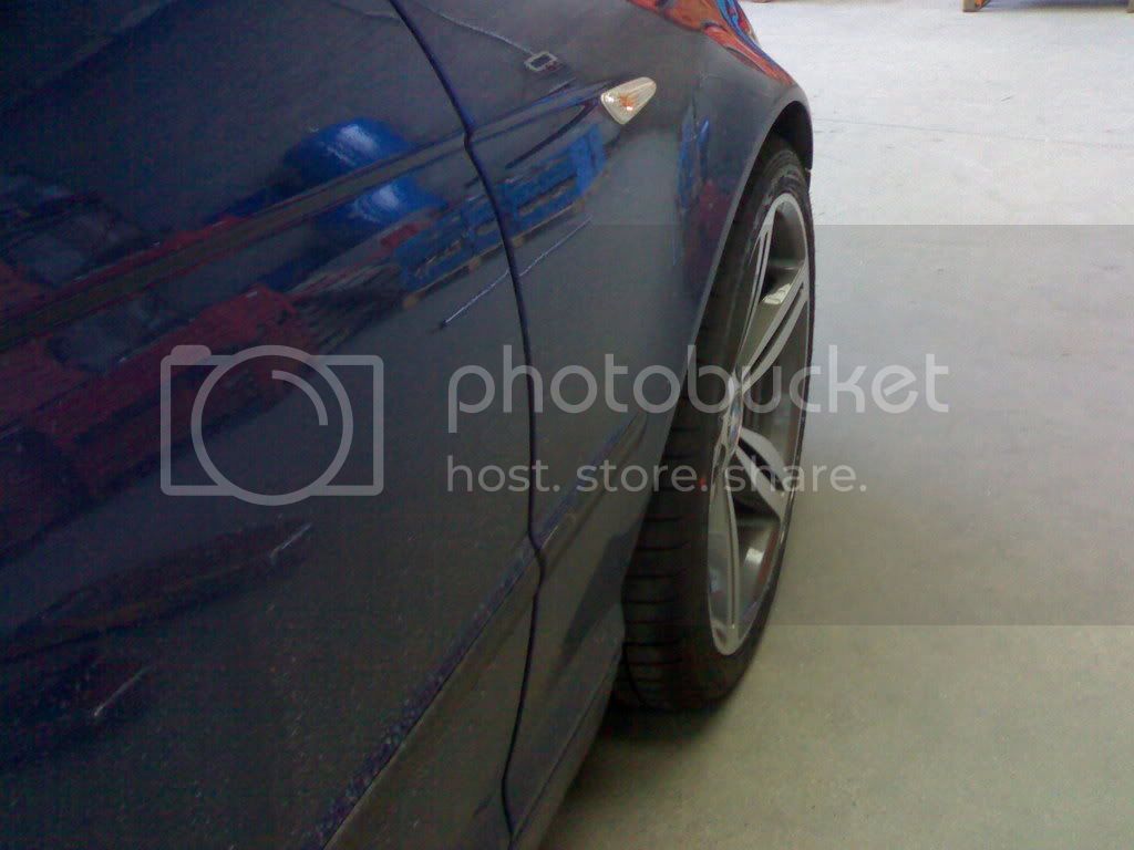

    Montaggio concluso manca solo di sistemare i parafanghi...
    8,0 x 18 anteriori et34
    9,0 x 18 posteriori et35

    bella roby!!
    riesci a postare una foto da dietro?
