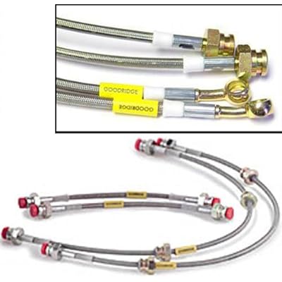

    che ne dite di questi?? li ordino?? nicola sono questi??
  18. *Alberto*
    29.553
    2.283
    23 Maggio 2006
    11.261.722
    ...Varie...
    si sono quelli...ma la parte nera è in gomma?? spero di no...:mrgreen:

    questi sono come quelli che mi ha dato Andrew...
    ma nella foto in dettaglio che è quell'anello?
