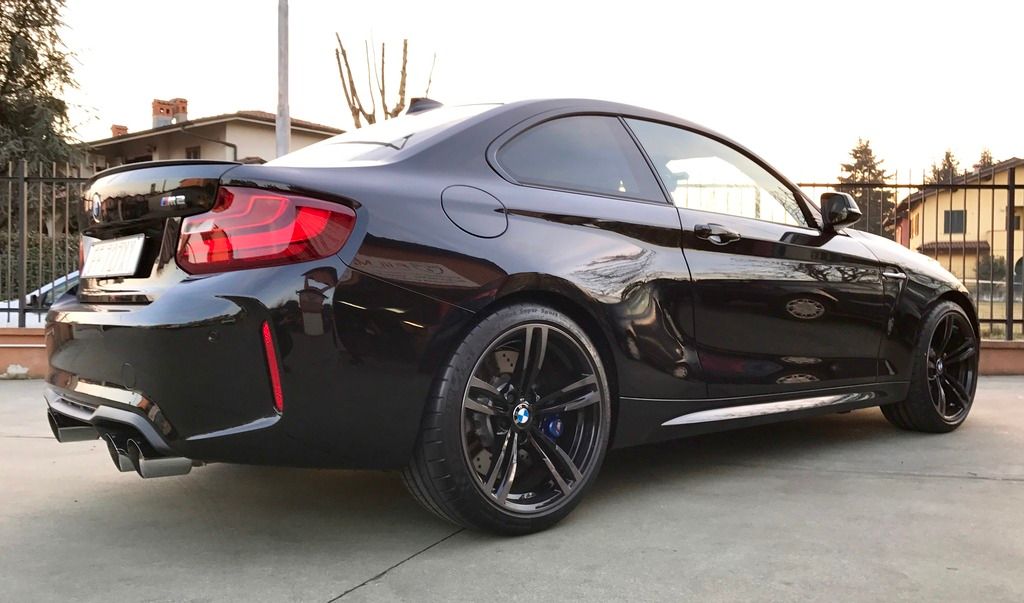

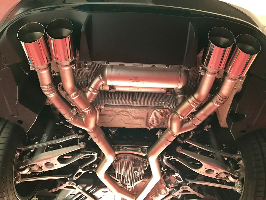

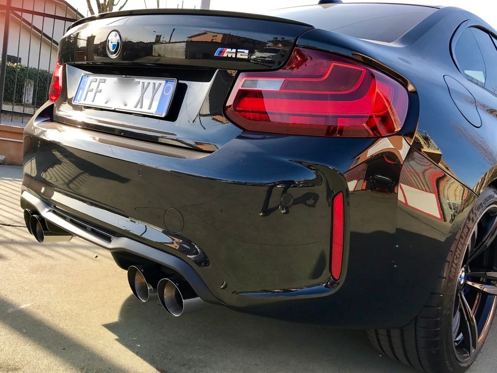

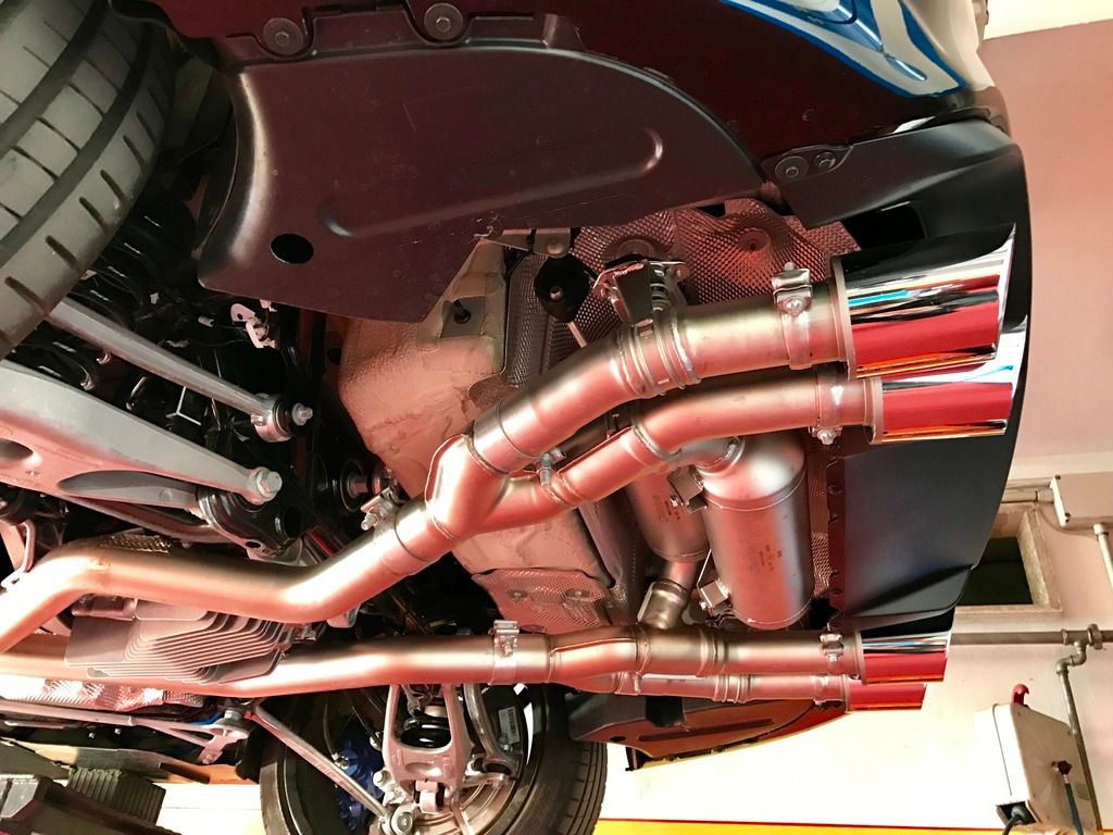

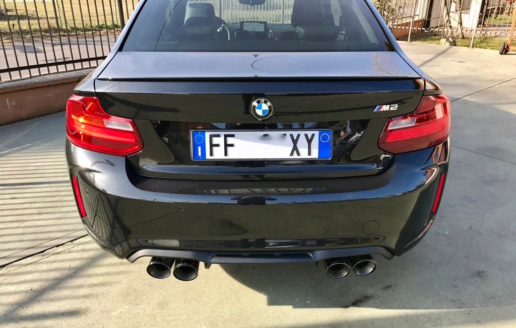

    Ieri ho finalmente montato il down pipe HJS 300 celle che ora lavora insieme al Remus catback montato in precedenza. Il sound dell'N55 è cambiato di tono ed è diventato più alto e roco tipo S55, ed in termini di db è salito di almeno il 25%. Lo trovo davvero bellissimo. Prestazionalmente è migliorata come mai mi sarei immaginato soprattutto in basso ed ai medi. Più avanti posterò video e farò anche una rullata tanto per avere un'indicazione.
