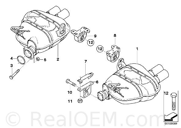

    stavo guardando su realoem se riesco a vedere qualche differenza in più tra i 3 motori citati sopra (e46, csl, z4m)
    per ora è sicuro che:
    collettori: identici come codice, anche se prima del 3/2005 le m3 normali avevano codice diverso da quello csl e z4
    catalizzatore/silenziatori anteriori sono differenti nella z4 proprio visivamente, mentre per l'e46 e la csl differiscono solo per il codice (dal 3/2005 la m3 liscia monta un pezzo diverso per il codice, ma non è lo stesso codice del csl)
    dopo di che lo scarico è totalmente diverso per z4 e m3, la z4 ha un tubo ad "X" e le m3 continuano con il doppio tubo affiancato (e cmq anche se visivamente sono identici, hanno dei codici diversi l'm3 liscia e la csl)

    Scarico ad X? ossia intendi che i tubi che escono dai collettori poi si incrociano sulla Z4? come mai?
    Sulla Z3M per esempio sono due tubi paralleli che poi alla fine entrano nei due terminali

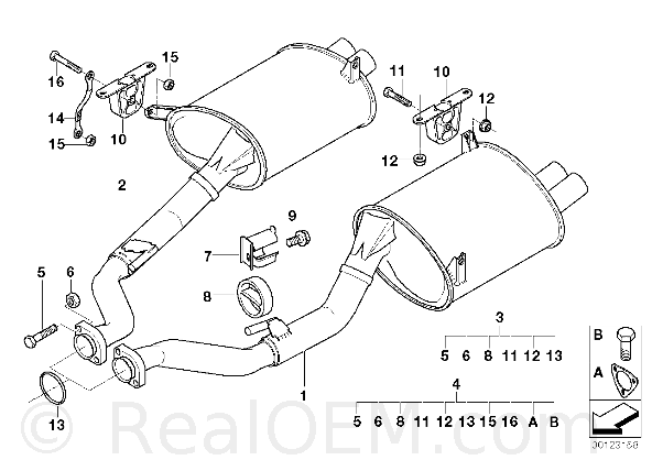

    aaaah ecco!:mrgreen:...allora non è uguale alla Z3M..!:wink:
    nella z3m non mi sembra ci sia quella giunzione li, vado a vedere anch'io su OEM!

    Ecco infatti non c'è la X sulla Z3M:
