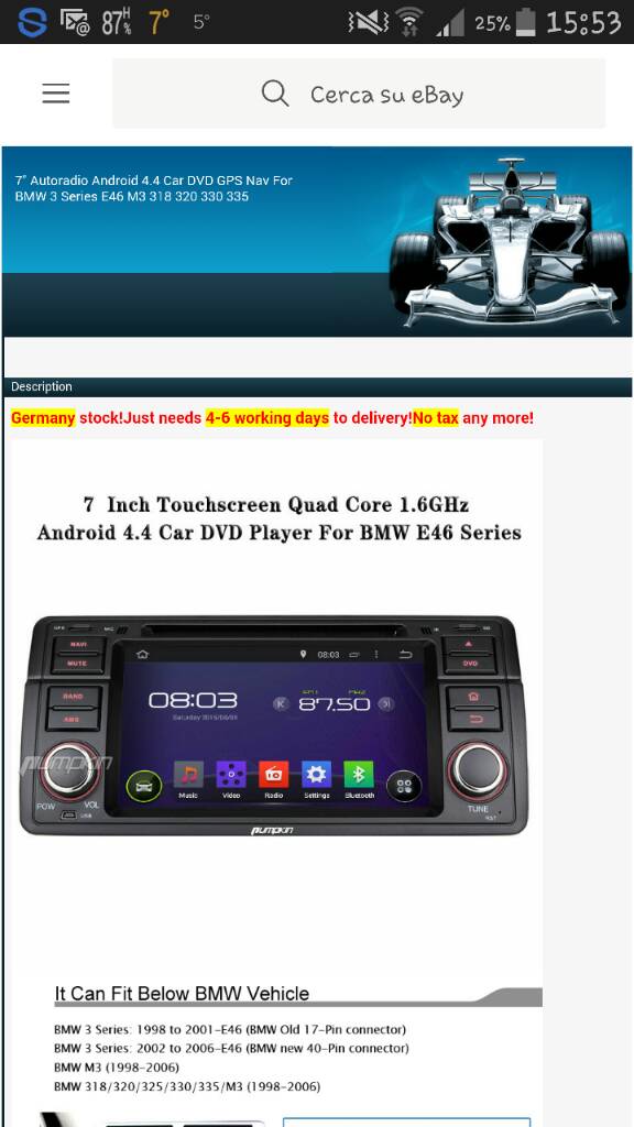

    interessatissimo alla questione monitor, e' gia' un po' che mi alletta l'idea di vendere tutto il sistema bmw in favore di una piattaforma android, ma sono sempre stato dubbioso per la qualita' di costruzione e per le componentistiche interne..
    il Fw e' quello di un tablet in ogni caso, con un launcher apposito, ma chi spippola con i droid sa' meglio di me come e dove mettere le mani (io ci sono arrivato solo ora e non sono ancora tanto esperto, almeno come lo sono con IOS)
    di questi cinesi ne ho visti parecchi su aliexpress e simili e non mi sembrano tanto distanti dagli Eonon o dagli Avin (i qualisuppongo condividano molto dell'HW)

    Si alla fine poi e ' un avin che però sono diventati un po ' cari secondo me

    se mi dici così mi fai venire voglia dì fare l'up_grade anche a me...non ho mai valutato la cosa perché sapevo avere qualità scarse dì audio i 2 din.

    Per radio consigliata da Amico che fa ' anche impianti infatti quello di prima fatto lui.
    Io mantenuto amplificatore con qualche Cassa .
    Pur sapendo che come capacità di audio la E46 non e ' mai stata il massimo se non rivoluzionando molto la E82 che la mia meta suona decisamente meglio con molto meno

    ok... dimmi sto dannato codice che vado a dargli un'occhiata sulla rete! dovete smetterla di appiopparmi anche le vostre scimmie!

    Ti posto qui

    grazie Maurizio perfetto, vado a dare un'occhiata!

    Figurati non ho trovato se monitor led o lcd
