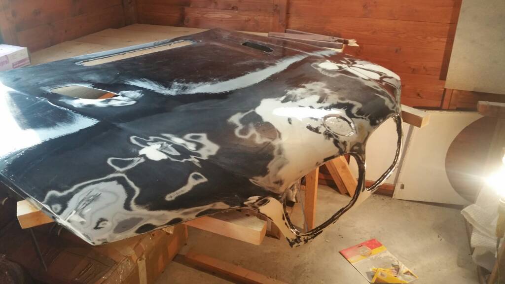

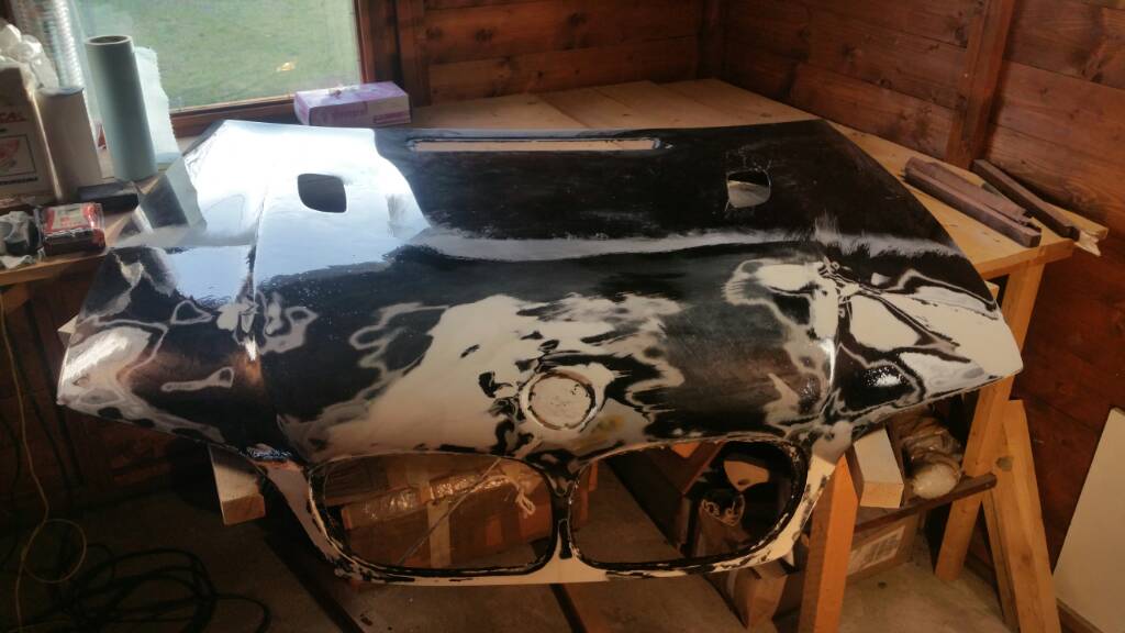

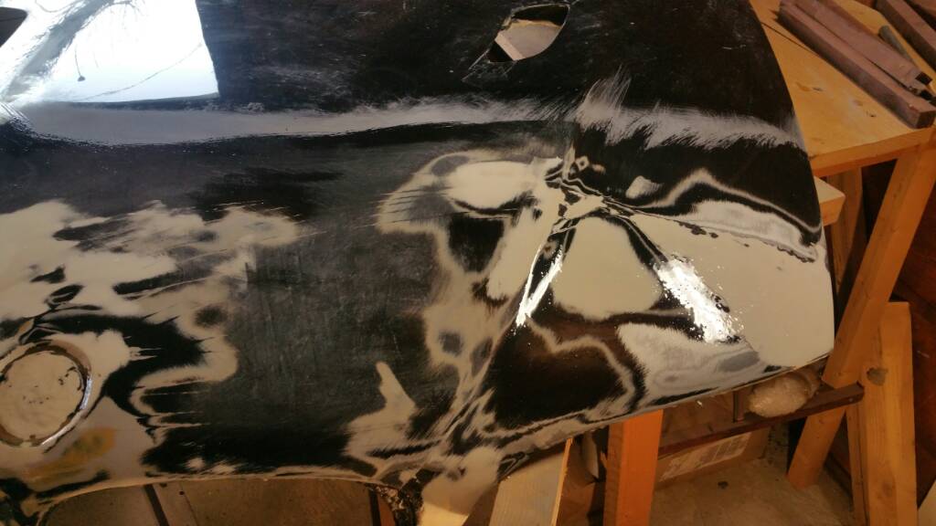

    Oggi andato avanti. Nei lavori
    Stucco e Carta vetro

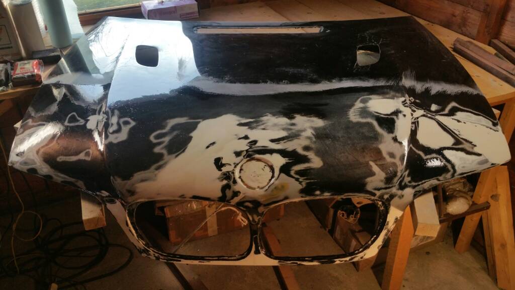

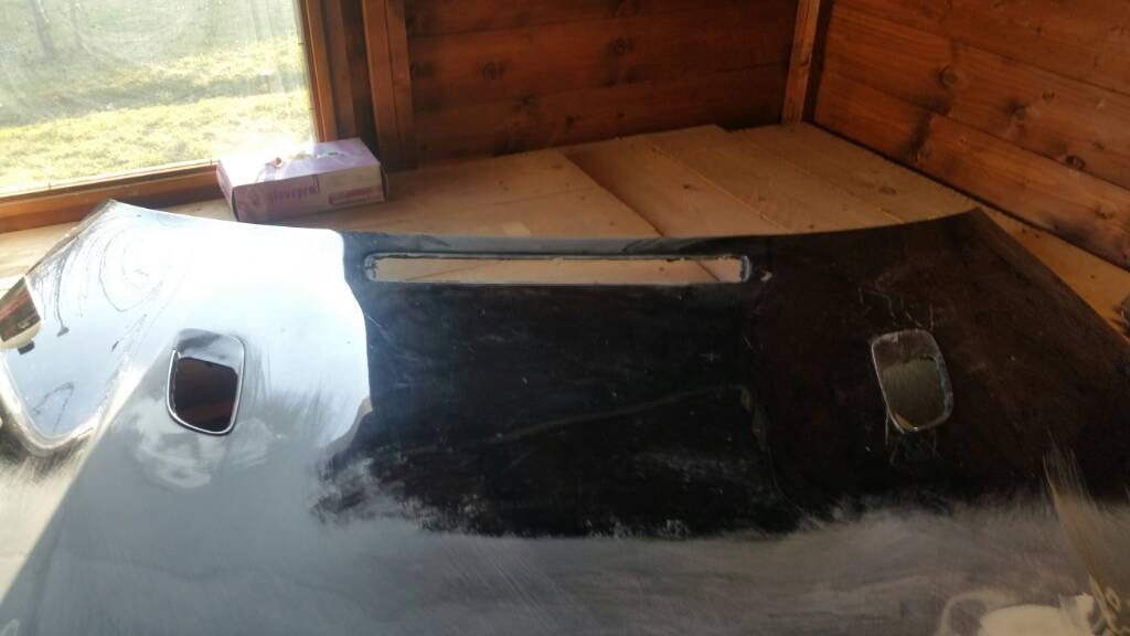

    Il rene di dx e ' scivolato un po verso il basso ma sta in posizione giusta
    Sistemato anche le prese d'aria quella a sx si era crepata

    Poi una bella mano di resina che stabilizzi tutto il lavoro
    Una volta asciutto levigatura con carta vetro e poi una mano di riempitivo per mettere in risalto le piccole imperfezioni .
    Per oggi fine

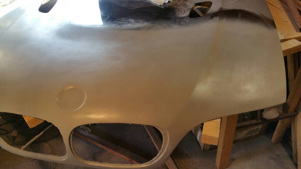

    La seconda mano di resina ha bloccato tutto per bene.
    Ora una bella cartavetrata e poi una mano di fondo per vedere qualche magagma.
    Nel frattempo che si asciughi il tutto andato avanti negli Interni

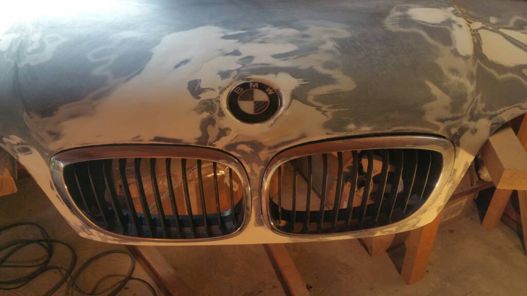

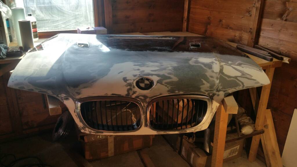

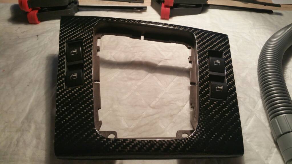

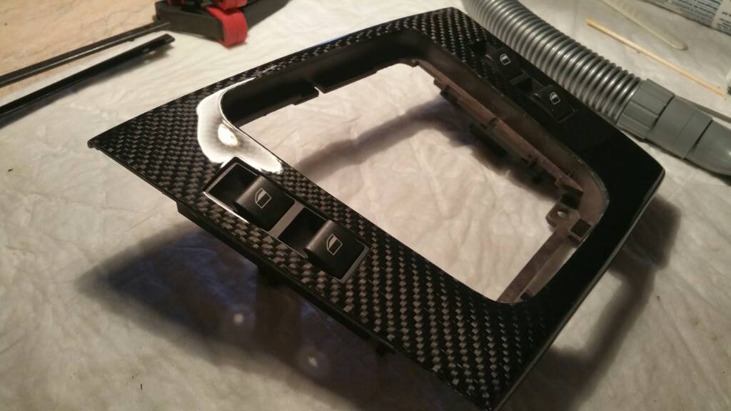

    Qualche piccolo passo avanti
    Mano di riempitivo
    Ora appena asciutto bene andiamo di Carta seppia

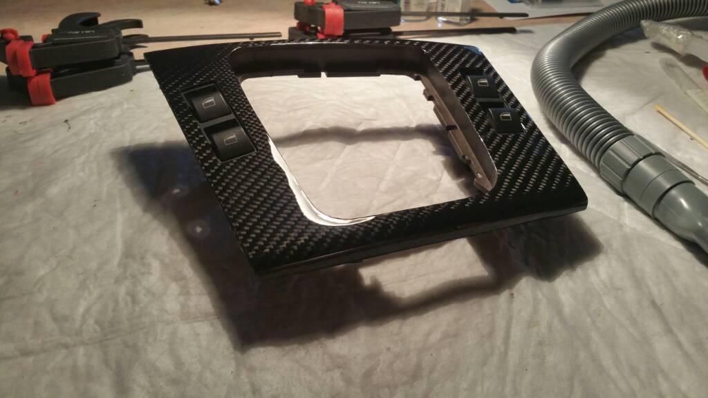

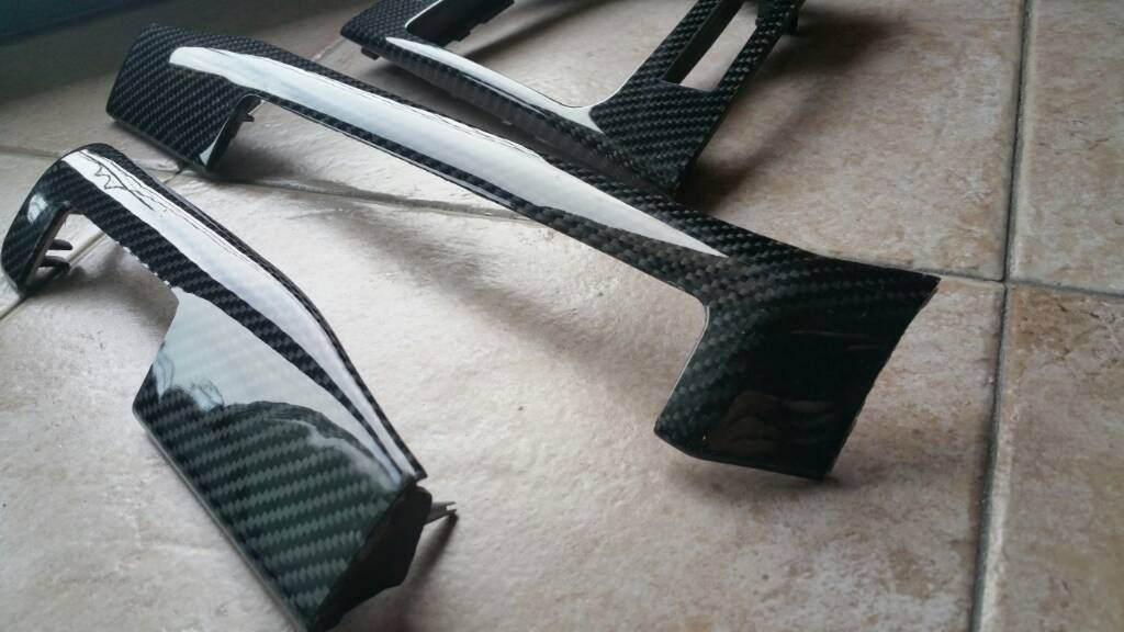

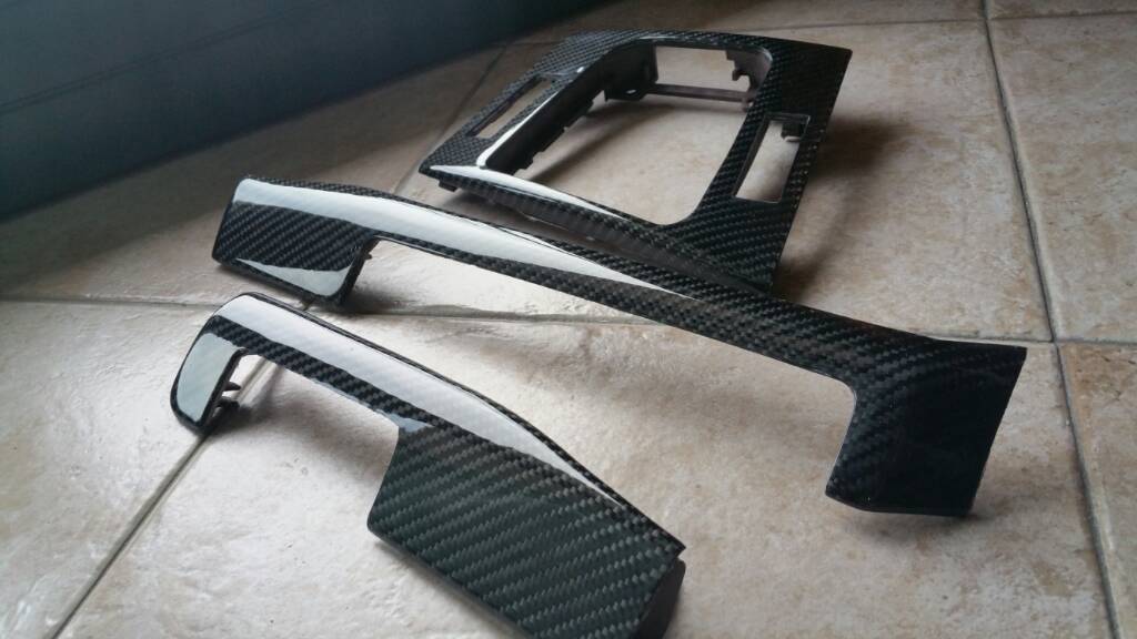

    Tra una Cartavetrata e. Altra proseguiamo i lavori
    Avendo cambiato radio anche le prime modanature sono da cambiare ecco le nuove in fase di lucidatura

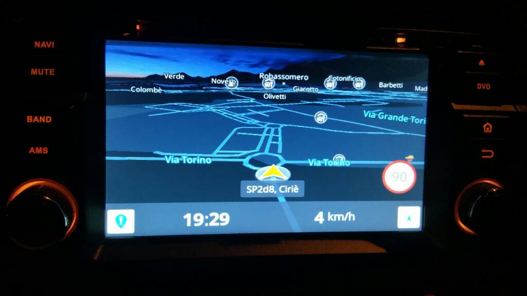

    E prosegue anche test della nuova autoradio
    Sto valutando diversi navigatori questo non mi dispiace

    Belle le modanature, quando hai un po di tempo, ti chiedo di descrivere il procedimento adottato.
    Le originali che ho su anch'io non dureranno per sempre.
    Per l'autoradio cosa hai scelto?

    Modanature sono fatte usando modanature in radica e ricoperte di tessuto di carbonio con vari strati di resine . Cotte in fornetto tra una mano e altra, lucidate e verniciate con trasparente un lavoraccio insomma.
    Le mie precedenti erano ormai un po vecchie e opache preferito rifare il tutto.
    Come autoradio preso classica cinese nello specifico punkpim mi pare si chiami. Con android 4.4 sopra.
    Devo dire che sono molto soddisfatto a parte qualche problemino iniziale dovuto ad aggiornamento SW risolto con serietà e competenza dal fornitore cinese e procedura semplice. Le ultime hanno bobine radio digitale .
