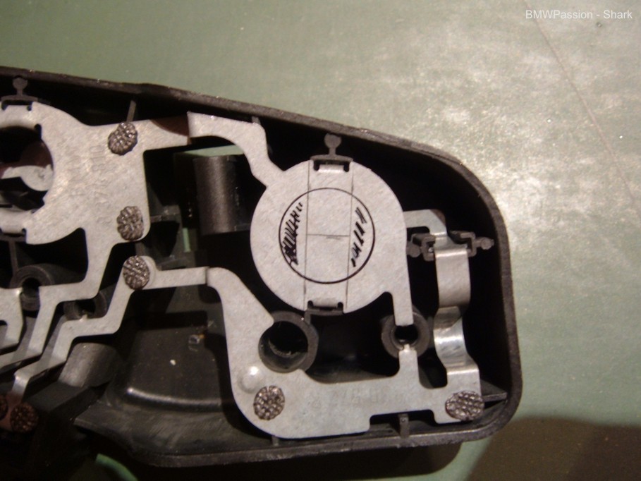

    ULTIMO UPGRADE
    SECONDO RETRONEBBIA
    Girovagando sul sito ho trovato uno stupendo reportage che in modo semplice mi ha permesso di ottenenre un ottimo risultato
    Ecco il 3d
    [reportage] doppio retronebbia E46
    Un grazie a Shark per lo studio e la realizzazione
    Veniamo a noi , con poca spesa e un minimo di manualità sono riuscito a ricreare l'aggancio per la lampadina classica come diceva Shark la molletta è già presente.
    Ecco il lavoro eseguito con un Dremel e una pinza.
    .Alloggiamento nel detaglio
    Ecco con la lampadina inserita e accesa
    .Primo piano del connettore dove si vede il filo rosso aggiunto con Fastom nell'apposito alloggiamento
    Facciamo correre il filo rosso lungo la matassa degli altri fili e lo fissiamo con nastro adesivo.
    .Arriviamo fino a metà del portellone dove andiamo ad intercettare il filo Giallo/Marrone che arriva dall'altro lato della macchina proveniente dal retronebbia di serie
    .Ed ecco il risultato finale con il secondo retronebbia acceso,
    dettaglio ..
    .Insieme all'altro retronebbia nel dettaglio
    .Da piu lontano effetto finale con luci di posizione accese
    Ecco un altro piccolo Upgrade:wink::wink::wink:

    Ma non ho capito bene il problema di creare l'alloggiamento della lampadina... Mi spighi???

    Guarda se vedi il reportage di Shark noti che in origine abbiamo questo

    per mè è tutto predisposto ,poi in base alle esigenze montano il portalampada a dx o sx in base allo stato dove verrà esportata!!!cmq complimenti carissimo!!!era un up che volevo fare anch'io ma:
    • voglio verificare se l'LCM è sovraccaricato con 2 lampade da 21W:-k
    • pertanto voglio provare se trovo a pochi € delle lampade a led e montare quelle,sempre se non mi dà anomalia...](*,):mrgreen:
    • con i fari a led che mi ritrovo se non accendo il retronebbia è meglio per l'incolumità di quelli dietro!!!
    per il resto ho sempre odiato chi ha progettato le car con un solo retronebbia e una sola luuce targa...è una questione di simmetria!!!:mrgreen:

    Straquoto si esatto simmetria.
    Si provato con led ma da anomalia poi i led non riflettono piu di tando e si perde molto della luminosità al max lè uguale alle lampade a filamento pensavo di mettere quelle al neon che ne pensi ??'
