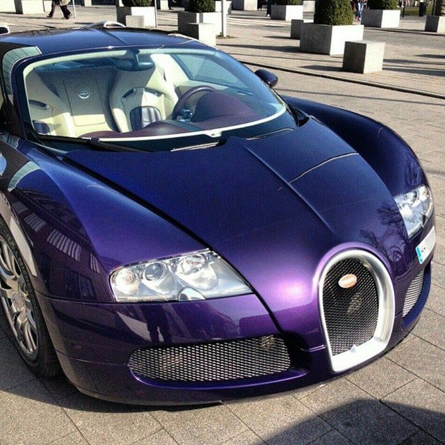

    Che poi (correggimi se sbaglio) il colore di violetta nient'altro è che il vecchio Black Eye Purple della MINI R50/3.
  5. Ale_72
    56.401
    22.567
    2.147.442.385
    No, e' il viola di questa Bugatti. Che poi era un viola Audi/VW di qualche anno fa.

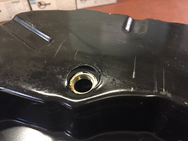

    1. confermato. Anche questa volta ha ceduto il tappo della coppa.
    2. Non siamo convinti della soluzione con la paratia perche' andremmo a ridurre ulteriormente l'altezza da terra
    3. vogliamo riciclare una delle coppe della mia collezione (non si butta via niente :lol:)
    Foto da sotto nuda
    Ecco la foto della coppa
    Questo e' il tentativo.
    Scaldando la coppa (sono due sottili strati di metallo accoppiati) portiamo tutta la parte del tappino a filo con la coppa stessa.
    All'interno risaldiamo il tutto per renderlo piu' resistente.
    Proviamo come va.
    L'unica nota discutibile di questa soluzione e' che in questo modo, al cambio d'olio, non tutto l'olio verra' sostituito perche' resteranno dei residui (un fondo all'interno della coppa). Il problema non si pone, o meglio, non si pone in modo rilevante in quando la conformazione della coppa auttuale non permette comunque lo svuotamento totale della stessa (all'interno c'e' un gradino dove c'e' la filettatura e -se proprio vien voglia- al cambio d'olio si possono sempre svitare quelle poche viti e lavare il tutto).

    Ma ad esempio l'idea di mettere un tappo che, anzichè sporgere, rimanga a filo della coppa?
    Al posto del dado avresti una cava esagonale per svitarlo con una brugola.
    Intendo una cosa del genere
  17. Ale_72
    56.401
    22.567
    2.147.442.385
    Ci avevamo pensato, ma non sembra facilmente realizzabile. Non ne abbiamo trovati in officina di dimensioni e filetti simili (anche questo e' a brugola ma chiude sia con filettatura sia "a tappo").
    Secondo me farlo rientrare e rinforzarlo e' ancora la soluzione con meno contro.

    Adesso che lo vedo con le immagini sono pienamente d'accordo.
  19. Lohengrin
    Lohengrin Direttore Corse
    2.193
    221
    24 Marzo 2011
    2.913.384
    BMW Z4 Sdrive23i
    L'unica cosa che mi lascia perplesso, ma sicuramente il meccanico l'avrà valutato, è che una deformazione plastica della sede del tappo potrebbe portare a, sia pur minime, deformazioni della superficie di contatto con il basamento del motore con possibili trafilaggi d'olio...
