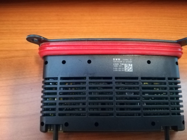

Salve a tutti, Purtroppo aprendo il faro dall'elettrauto è scappato fuori questo modulo di controllo BMW 7440882, allego immagine: Nello schema seguente sembrerebbe il pezzo numeo "1" codice BM 7427615 http://it.bmwfans.info/parts-catalo...single_components_f_headlight_xenon_alc#pos_1 Sono andato presso un concessionario ufficiale BMW ad ordinarlo, vediamo se risolviamo!

Rieccomi ragazzi! Si alla fin fine avevo ordinato un modulo non compatibile con la mia vettura, il modulo corretto era il seguente: http://it.bmwfans.info/parts-catalog/63117421578/ Invece ora mi ritrovo con il seguente problema, ovvero lampadina xeno sostituita in seguito al check relativo dell'avaria faro anabbagliante guasto, et voila non sembra la lampandina! Ora mi aspetto dalla concessionaria un bel preventivo di sostituzione del faro, che non ho minimamente intenzione di prendere visto che sono in attesa della consegna di un bel X5 50e! :-(
