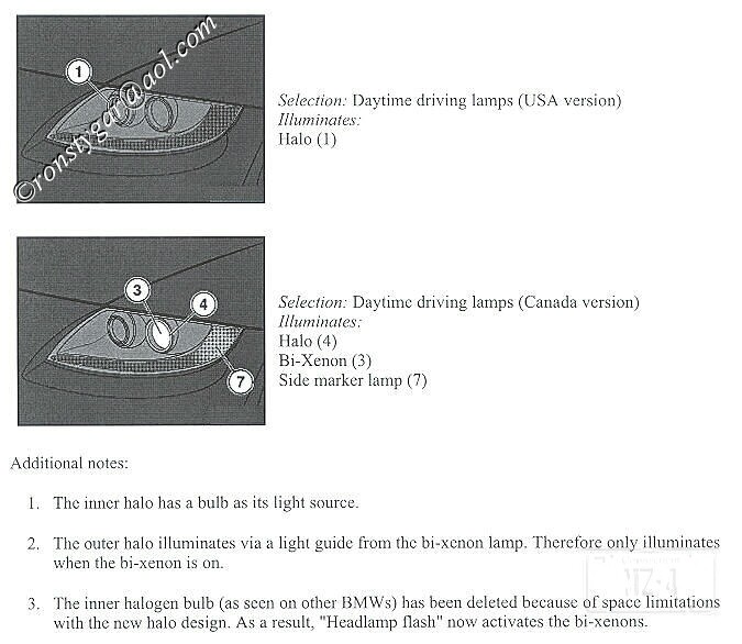

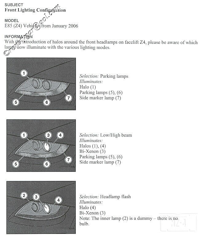

    Ultima modifica: 28 Febbraio 2018
  17. Ale_72
    60.620
    24.395
    2.144.144.144
    Forse bisogna essere registratri per vedere i link, provo a caricarne una copia qui:
  18. huskywr240
    20.703
    1.380
    8 Marzo 2011
    LV-223
    102.871.900
    Automobile
    Ottimo, angel o meno che siano vedo indicate le luci diurne che sono settabili come sempre accese. Quindi se si utilizzano led di bassa qualità possono fare questi funzionamenti anomali come luce residua o lampeggiare durante il funzionamento. In ogni caso il sistema resta attivato per qualche minuto se si spegne la macchina senza chiuderla ma poi si disattiva, quindi problemi non ne crea
  19. Ale_72
    60.620
    24.395
    2.144.144.144
    Anche secondo me.
  20. muna
    muna Primo Pilota
    1.154
    83
    17 Ottobre 2008
    613.363
    Z4 3.0si & Mini Cooper
    I fari delle E85 rest sono bi-xenon, non c'è una parabola per gli abbaglianti, le posizioni sono date da una lampadina che retro-illumina un cerchio che contorna la "finta" lente interna. Io (la mia) la vedo da parecchi anni e ti assicuro che è così.
    Ovviamente parlo di fari originali ;)
