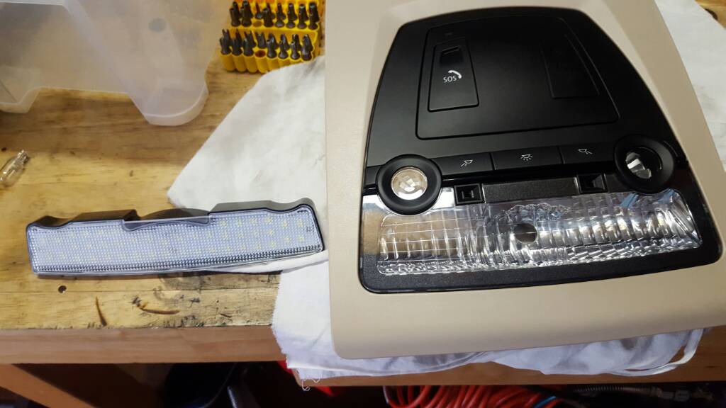

    Scusate io ho acquistato le luci led plafoniere "Bergen" (baja) quelle con 44 led smd per intenderci, a sostituzione delle 2 lampade centrali di plafoniera: non riesco ad installarle, in quanto non trovo la procedura per aprire la lampada centrale. Mentre il gruppo plafoniera lo smonto tranquillamente , seppur dopo qualche incertezza iniziale ... :-( Qualche suggerimento? )
  13. max530
    max530 Direttore Corse
    1.617
    374
    1 Aprile 2007
    Padova
    30.414.072
    F06.640d - F10.530d - E60.530d -
    Luci interne plafoniere
    Allego queste foto x capire il modello :[​IMG]
