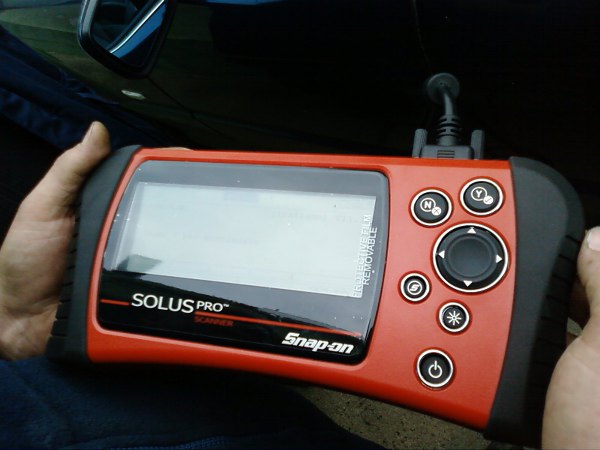

    allora ragazzi , ho provato sull' m3 e non son riuscito , pero' vi devo dire che e' un po incasinata con i fari , devo provare sul 320 , secondo me dipende anche dall' anno di produzione del modulo luci , se funziona sul 320 vi faccio sapere subito :wink:

    ed aggiungo alla lista anche lo snap on che non prevede l'ingresso nel modulo luci ](*,)
    continuo a provarli tutti :mrgreen:
